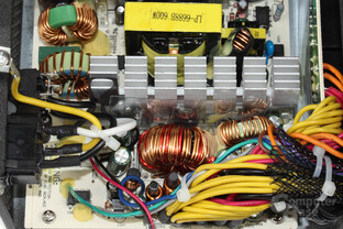

Elektronik
Nach dem Lösen der Schrauben und dem Öffnen des Netzteils fällt unser Blick auf die Elektronik. Wie immer gilt: Nicht nachmachen – Lebensgefahr!
Elektronik
Elektronik
Die Elektronik des Netzteils wird von Leadman hergestellt. In der Vergangenheit produzierte Leadman überwiegend Low-End-Netzteile, auch das SHA350M hat seine Schwachpunkte. Schon die Eingangsfilterung fällt mit nur einem Paar Y-Kondensatoren, einem X-Kondensator sowie zwei Spulen sehr sparsam aus, zudem fehlt ein MOV. Interessanterweise handelt es sich beim Primärkondensator laut Angaben des angeblichen Herstellers Rubycon um eine Fälschung. Woher der Elko tatsächlich stammt, bleibt unbekannt, gefälschte Bauteile haben in Marken-Netzteilen jedoch nichts zu suchen.
Auf der Sekundärseite werden 105-Grad-Elektrolytkondensatoren von Chengx sowie ein einzelnes Exemplar von Aishi verbaut – wir erwarten mindestens Standard-Modelle von Marken wie Teapo oder Capxon, um eine angemessene Lebensdauer annehmen zu können. Über die Lebensdauer von Chengx können wir nur spekulieren, da uns keine Langzeiterfahrungen vorliegen.
Elektronik im Detail
Lüfter
Lüfter
Lötqualität
Lötqualität
Immerhin stellt der verbaute Sicherungschip CG8510 die versprochenen Schutzschaltungen laut Datenblatt zur Verfügung. Die Lötqualität ist stark verbesserungsfähig, mangelnde Präzision, zu heiß gelötete Stellen, teils schlecht gekürzte Kabelenden und Rückstände entsprechen nicht den üblichen Standards.
