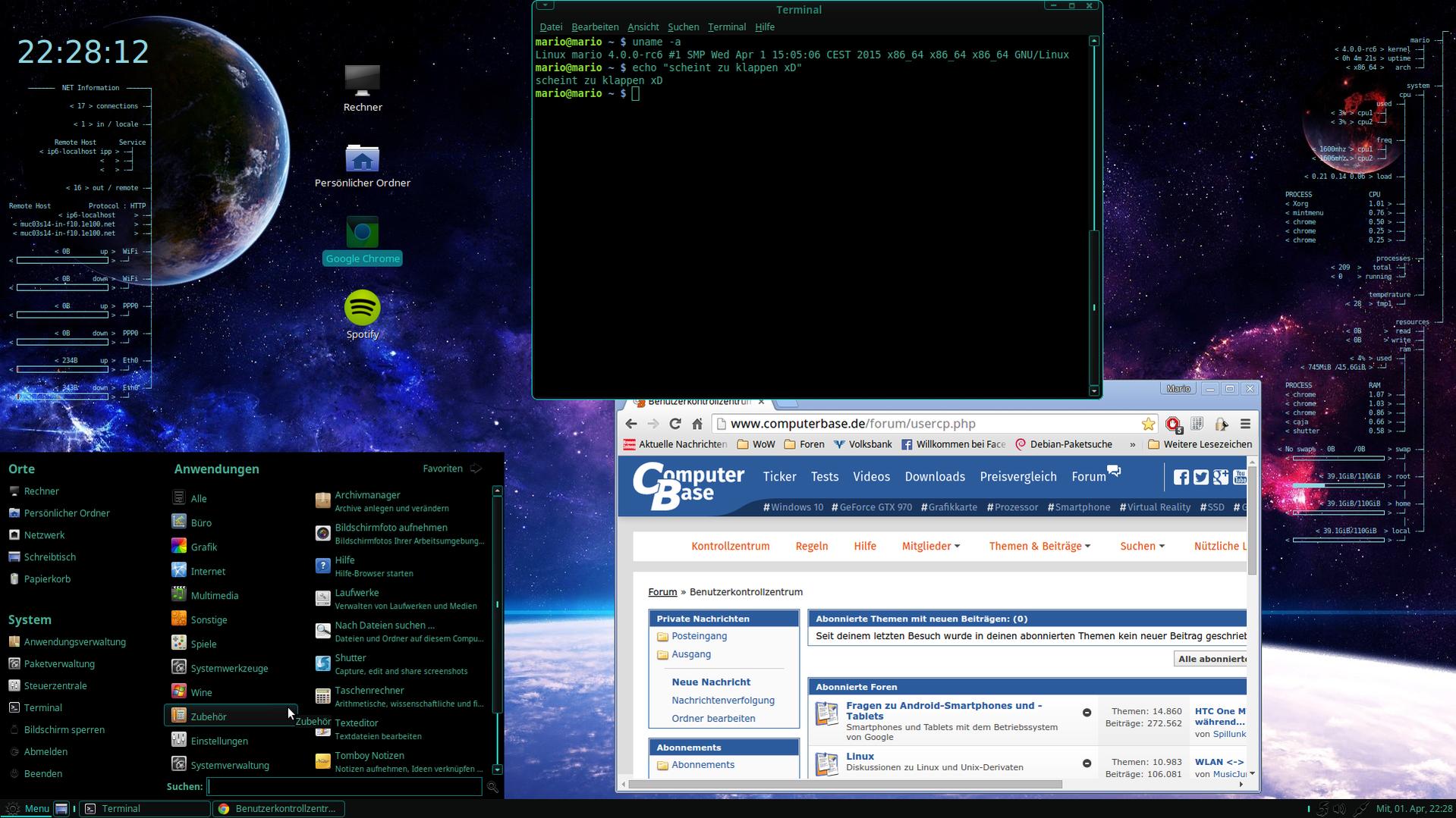

ok scheint als war wirklich der Kernel die Ursache.
Hab mir jetzt den Kernel 4.0 rc6 gebaut. Ich kann mehrere Fenster gleichzeitig offen haben. Werde aber wohl trotzdem mal eine andere Distro testen. Mint ist mit dem Standardkernel ja sehr instabil (Daten auf einem USB Stick trotz vorheriges unmounten nicht vollständig geschrieben ist nur ein Beispiel) Werde den Kernel jetzt aber weitertesten.

sehr hübscher Desktop <3
