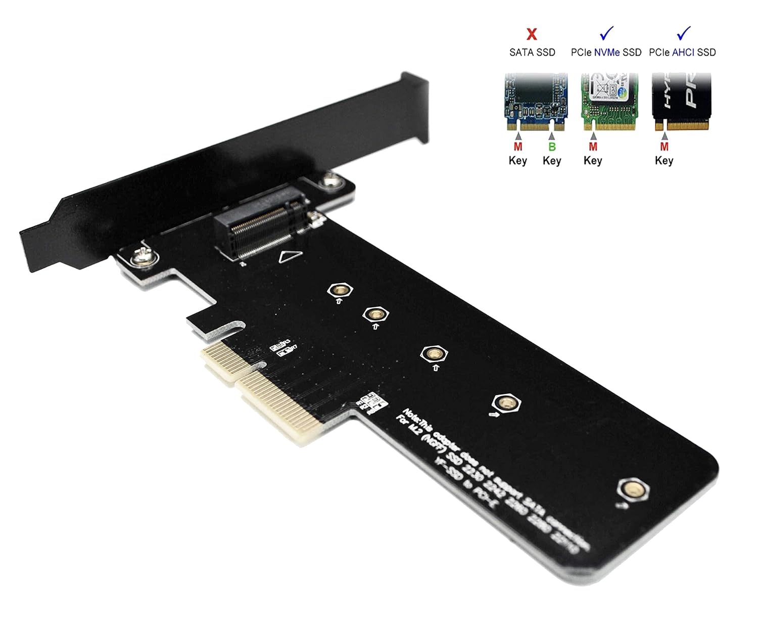

Ich kann die SSD leider an keinem anderen PC testen, habe mir aber eine 970 EVO als Ersatz und eine Adapterkarte bestellt.

Habe heute meine M.2-PCIe-Adapterkarte und eine 970 EVO zum Austausch bekommen.
Auch mit der Adapterkarte konnte der PC mit der alten 960 EVO nicht posten, mit der neuen 970 EVO läuft jedoch alles Einwandfrei, auch im Mainboard-eigenen M.2-Slot.
Also hat wohl die alte 960 EVO ihren Geist aufgegeben, habe aber noch Garantie darauf und werde sie einsenden.
