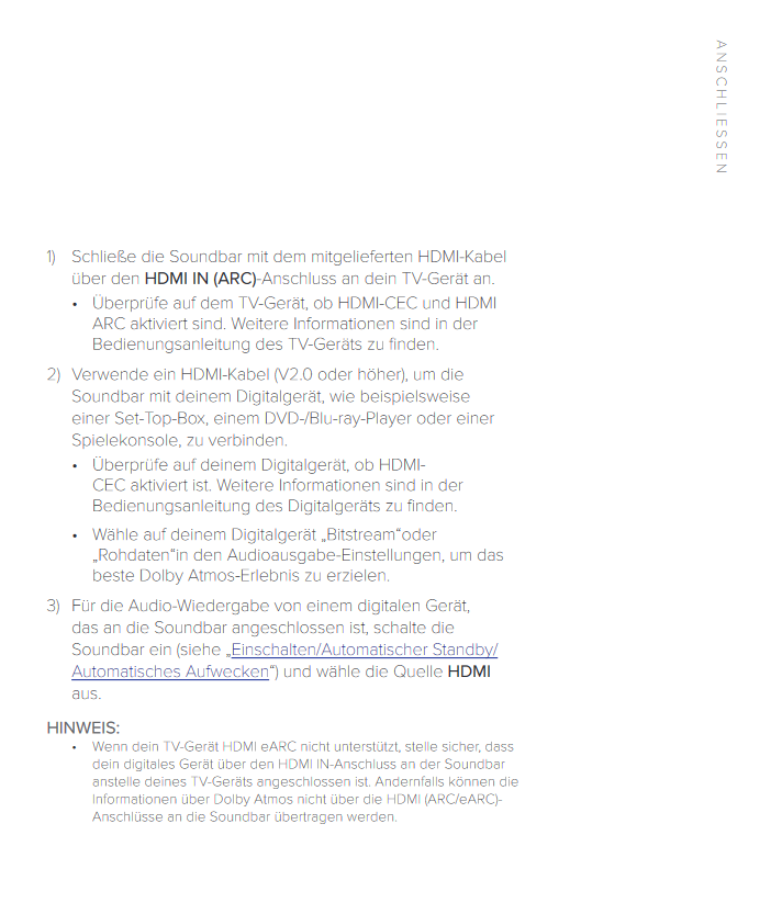

Für den Betrieb über HDMI scheint laut dem Handbuch deiner MultiBeam 1100 immer eARC/ARC benötigt zu werden. Sonst könnte die Soundbar ja auch nie Ton von TV internen Anwendungen (Apps etc.) wiedergeben. Dafür ist das Teil aber ausgelegt.
Der HDMI IN in der Soundbar ist nur dazu da, um bei TVs die lediglich den alten ARC Standard bieten, von dieser einen HDMI Quelle trotzdem Dolby Atmos zu unterstützen.

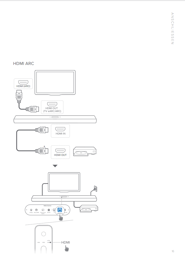

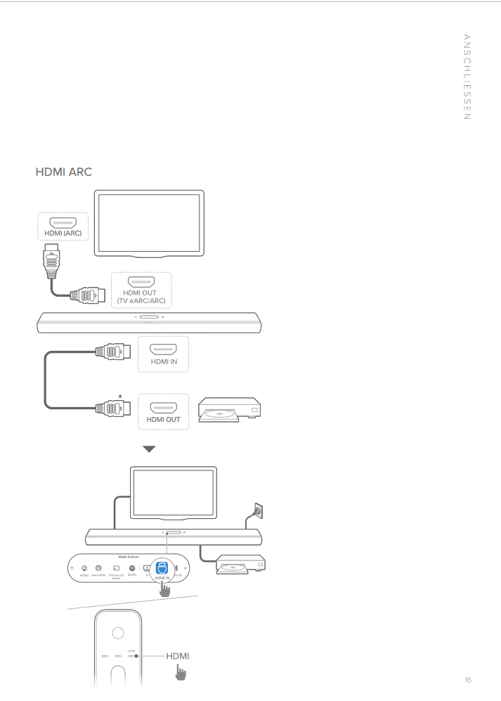

Warum soll das nicht funktionieren? Leider gibt es keine Infos, welcher Spezifikation die HDMI-Anschlüsse entsprechen. Laut Bedienungsanleitung (Seite 16) https://support.harmankardon.com/de...dbars/CITATION-MULTIBEAM-1100-.html#documents wäre es dann genau dieser Weg.

Hab ich doch in meiner ersten Antwort erläutert und geht so auch aus dem Handbuch hervor wenn man genau liest.
Ich kann nur das deuten was im Handbuch steht. Vielleicht gibts trotzdem nur Ton wenn die Soundbar per ARC am TV gekoppelt ist.
Ich glaube ich hatte auch einen Denkfehler. Der TE plant vermutlich die Soundbar zu kaufen. Ich dachte irgendwie dass diese schon versucht wurde anzuschließen.
Ich stimme dir zu @Azghul0815 , eigentlich sollte die Soundbar mittels Pass-Through auch mit dem Beamer funktionieren, wenn man den Zuspieler über HDMI IN an der Soundbar anschließt. Im Handbuch stehts halt nicht explizit. Würde ansonsten einfach mal zur Sicherheit den Harman Kardon Support kontaktieren.
