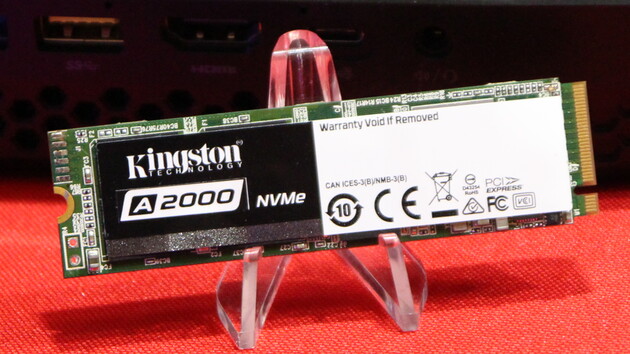

A2000 mit SMI-Controller und PCIe 3.0 x4
Die Kingston A2000 soll sequenzielle Transferraten von bis zu 2.000 MB/s lesend und 1.500 MB/s schreibend erreichen, was der Hersteller in Las Vegas anhand des 512-GB-Modells im CrystalDiskMark demonstriert hat. Dies spricht für PCIe Express 3.0 x4, denn PCIe 3.0 x2 wie bei der A1000 erlaubt nur 1.969 MB/s brutto und abzüglich Overhead sind reale Transferraten von rund 1.600 MB/s möglich.
Vom Phison-E8-Controller der A1000 wechselt Kingston auf einen nicht näher spezifizierten Chip von Silicon Motion (SMI). Durch geringeres Over-Provisioning fällt die nutzbare Speicherkapazität mit 256 GB, 512 GB oder 1.024 GB bei der A2000 etwas höher aus. Der NAND-Flash soll dem Typ 3D-TLC mit 64 Layern angehören. Ob wie beim Vorführmodell stets Micron-Chips Verwendung finden, gilt es abzuwarten. Kingston ist dafür bekannt, innerhalb einer Serie unterschiedliche Speicherchips einzusetzen.

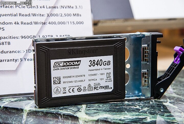

DC1000M mit U.2 für Server
Auch für den Server-Bereich hat Kingston einige SSD-Neuheiten gezeigt. Die DC1000M ist eine PCIe-SSD mit NVMe im hohen 2,5-Zoll-Format mit U.2-Anschluss, die 3.000/2.500 MB/s lesend/schreibend erreichen soll. Speicherkapazitäten von 960 GB bis 7,68 TB wurden genannt.
Kingston DC1000M mit U.2 für Server
Kingston DC1000M mit U.2 für Server (Bild: Mobile01)
