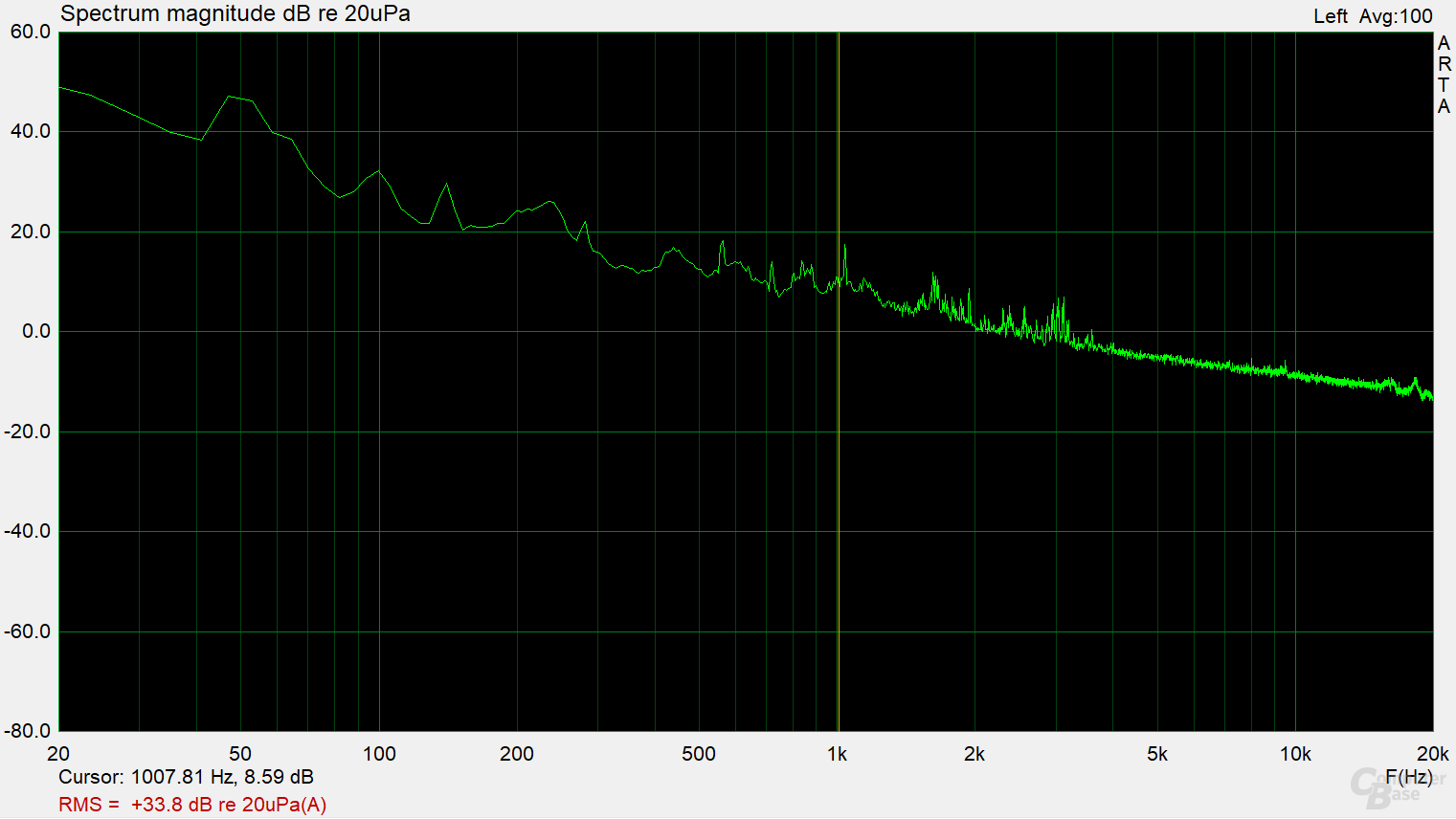

Die Details zu der Testmethodik, der eingesetzten Teststation, den elektrischen Messungen und den Schalldruckpegelmessungen sind auch in diesem Fall im Artikel Netzteil-Tests: Methodik, Aufbau und Equipment separat nachzulesen. Eine ständig aktualisierte Übersicht empfehlenswerter Netzteile bietet die Netzteil-Rangliste mit Bestenliste.
