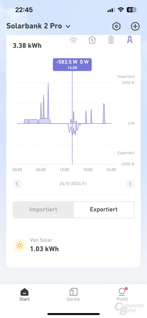

Anker Smart Meter: Die Statistiken sind ausbaufähig
Zudem zeigt die App die rechnerische Einsparung durch den produzierten Strom des Balkonkraftwerks an und greift hierfür auf einen vom Nutzer hinterlegten Strompreis zurück. Ändert man ihn, ändert sich rückwirkend auch die Ersparnis. Da sich der Strompreis ändern kann, sollten sich historische Werte für die Ersparnis dadurch allerdings nicht ändern. Außerdem wäre es korrekt, bei der Ersparnis nur den Eigenverbrauch zu betrachten, nicht aber die produzierte Energiemenge, die man zu Teilen ins Stromnetz eingespeist hat.
