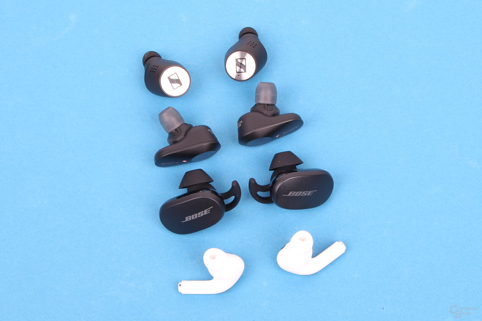

Groß und schwer geht es auch bei den Ohrhörern im Ladecase weiter. Denn mit rund 8,5 g pro Exemplar liegen sie deutlich über den derzeit üblichen 6 g. Zudem ragen sie aufgrund ihrer Bauform erneut weit aus dem Ohr heraus – nur durch die Silikoneinsätze mit Ear-Wings halten sie überhaupt im Ohr. Gegen Schweiß und Regen sind die Ohrhörer nach IPX4 zertifiziert, so dass sie bei etwas Nässe nicht sofort verstaut werden müssen.

Die Bose QuietComfort Earbuds sitzen trotz ihrer Größe und ihres Gewichts sicher und fest im Ohr, wenn man einen passenden Silikonaufsatz gewählt hat, wobei durchaus je Ohr unterschiedliche Größen zum Einsatz kommen können. Die StayHear-Einsätze von Bose heißen bei den QuietComfort EarBuds nun „StayHear Max“. Unverändert bildet dabei der Einsatz für den Gehörgang mit den Ear-Wings eine Einheit, so dass diese beiden Komponenten nicht getrennt voneinander in der Größe angepasst werden können. Ein Umstand, der nicht in jedem Fall zur optimalen Kombination führt.
Mit den richtigen Aufsätzen tragen sich die Bose QuietComfort Earbuds angenehm leicht, da die Ear-Wings einen Teil der Abstützung übernehmen. Die Abdichtung ist zudem hoch, so dass Außengeräusche kaum ans Ohr vordringen, was für ein effektives ANC wichtig ist.
