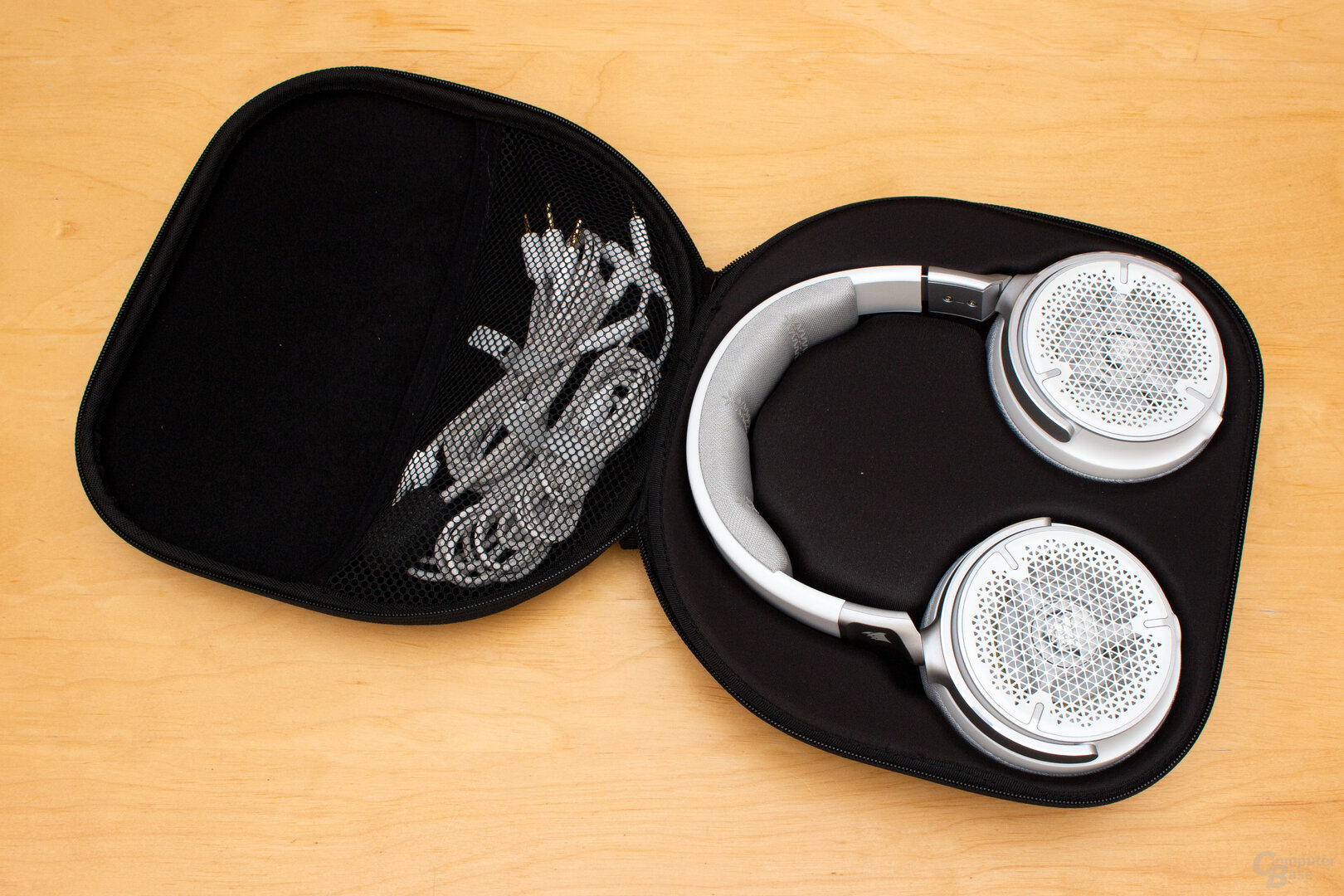

Wird das mit 200 Euro nicht unbedingt günstige Virtuoso Pro (in der Black Week 2023 aktuell ab ca. 170 Euro*) zum ersten Mal aus der Transportschale, die der Hersteller seinem Neuling ebenso beilegt, herausgenommen, fällt sofort die solide Verarbeitung gepaart mit einer guten Materialwahl ins Auge. So weist das Headset eine sinnvolle Kombination aus Metall und Kunststoff auf, die es einerseits hochwertig, aber auch stabil erscheinen lässt. Die Gestaltung wirkt dabei durch leichte Akzente wie die metallenen Abdeckungen an den Seiten elegant, auf ihre eigene Art und Weise jedoch auch wieder dezent.

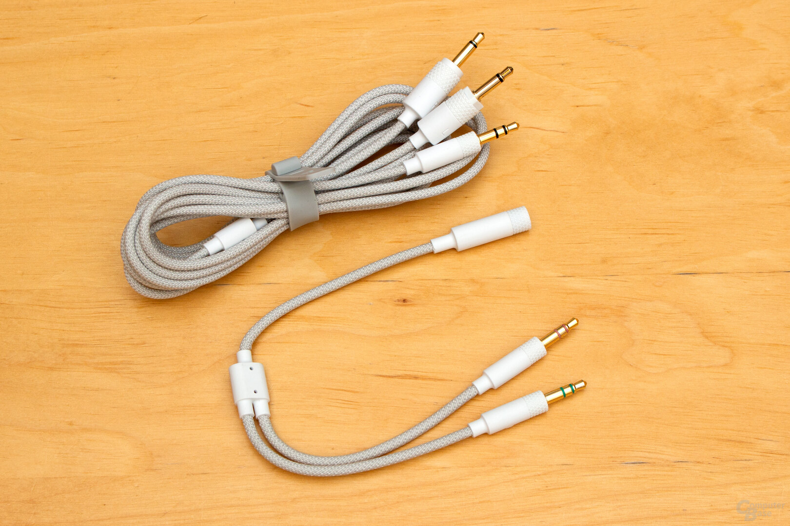

Bedienelemente finden sich am Headset selbst keine und auch die Anzahl der Anschlüsse fällt gering aus. Das hat seinen Grund: Beim Virtuoso Pro handelt es sich um ein reines analoges Headset, das lediglich einen Klinkenstecker in der Größe 3,5 mm zur Verbindung mit dem Quellgerät bietet. Die klangliche Komponente, auf die an späterer Stelle noch genauer eingegangen wird, ist somit auch von der Qualität des jeweiligen Audio-Interfaces abhängig.
Das Headset besitzt an jeder Ohrmuschel und somit für jeden Kanal einen Klinkenanschluss, die linke Buchse ist zudem für das abnehmbare Mikrofon vorgesehen. Eine Aussparung sorgt dafür, dass die Stecker dem richtigen Kanal zugeordnet werden.

Um die notwendige Verbindung zum jeweiligen Quellgerät herzustellen, gibt Corsair dem Virtuoso Pro zahlreiche Kabel mit auf seinen Lebensweg. So liegt dem Case ein rund 1,90 m langes Anschlusskabel mit einem vierpoligen Klinkenstecker auf der einen Seite und zwei Monoanschlüssen für den jeweils linken und rechten Kanal bei. Bei diesem ist das Mikrofon samt Stummschaltung zudem direkt in das Kabel eingearbeitet. Damit dieser Umstand keinen Nachteil darstellt, hat der Hersteller zusätzlich ein in etwa gleich langes reines Analog-Kabel hinzugefügt, mit dem sich das Virtuoso Pro als Kopfhörer verwenden lässt. Für ältere Sound-Karten, die noch getrennte Ein- und Ausgänge für Kopfhörer und Mikrofon voraussetzen, liegt obendrein ein entsprechender Adapter bei.
Corsair liefert das Virtuoso Pro in einer stabilen Tasche aus

Dem Lieferumfang liegen einige Kabel und Adapter bei
