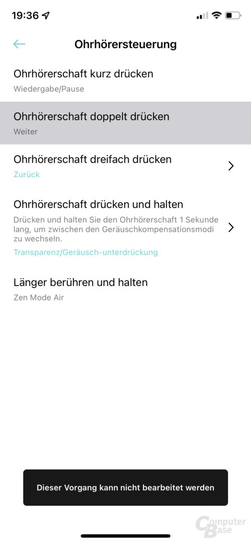

Steuerung durch Drücken am Stiel
Die Bedienung erfolgt über den druckempfindlichen Stiel der Ohrhörer, wobei linker und rechter Ohrhörer ab Werk identisch konfiguriert sind. Einmaliges Drücken startet und pausiert die Wiedergabe. Zweimaliges Drücken springt einen Titel vor, dreifaches einen Titel zurück. Wird die Taste gedrückt und rund 1 Sekunde gehalten, wird zwischen ANC und Transparenzmodus umgeschaltet, wobei über die App ausgewählt werden kann, ob auch der ausgeschaltete Modus durchrotiert werden oder einer der anderen wegfallen soll. Wird die Taste 3 Sekunden gehalten, aktiviert sich der „Zen Mode Air“.
Kaum Anpassungen möglich
Über die App lässt sich die Bedienung teilweise anpassen. Denn lediglich das dreifache Drücken lässt sich alternativ belegen – und das auch nur sehr eingeschränkt. Alternativ kann diese Funktion ausschließlich mit dem Aufrufen des Sprachassistenten belegt werden. Weitere Anpassungen der Steuerung sind nicht möglich.

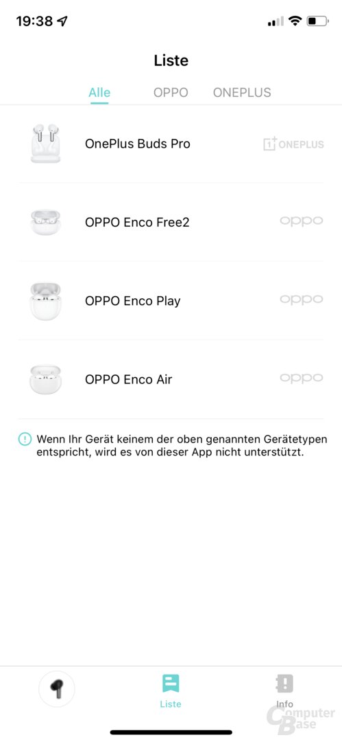

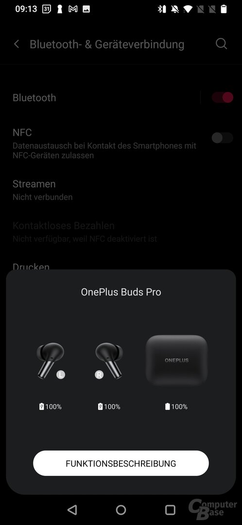

MyMelody-App für OnePlus und Oppo
Nutzt man ein OnePlus-Smartphone ab dem OnePlus 6, können Einstellungen direkt über das Bluetooth-Menü des Smartphones angepasst werden. Für alle anderen bietet OnePlus die HeyMelody-App an, die für die In-Ears der beiden Marken Oppo und OnePlus genutzt wird, die beide zum chinesischen Konzern BKK Electronics gehören.

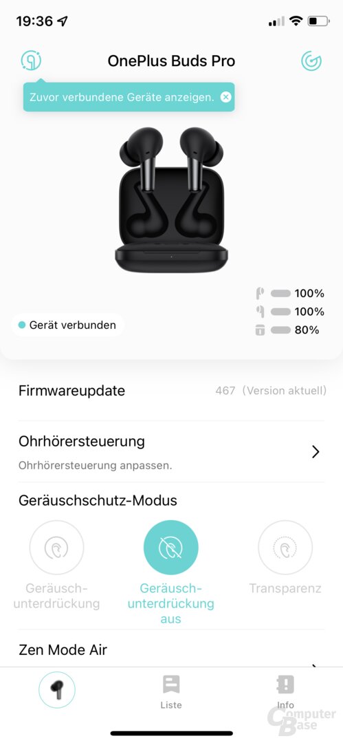

OnePlus Buds Pro mit OxygenOS 11

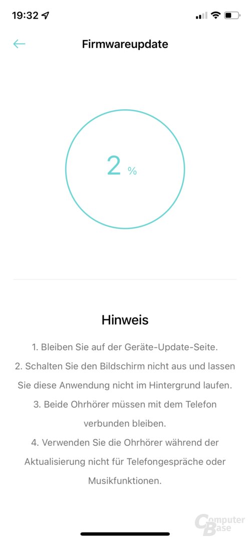

Die App zeigt den Akkustand der Ohrhörer und des Ladecases an, ermöglicht Firmware-Updates und erlaubt neben den bereits erwähnten Anpassungen eine Sitzprüfung der Ohrhörer – wenn diese denn als eingesetzt erkannt werden.

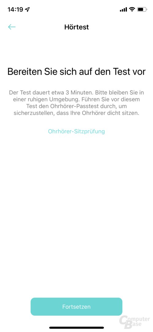

Hörtest passt Klang an
Mit OnePlus Audio ID bietet OnePlus über die App einen Hörtest an, bei dem der Nutzer nacheinander für das linke und rechte Ohr angeben muss, ob er einen abgespielten Ton wahrgenommen hat oder nicht. Basierend auf diesen Angaben werden anschließend Frequenzbereiche verstärkt, um sie dem Hörvermögen des Trägers entsprechend angepasst abzubilden.

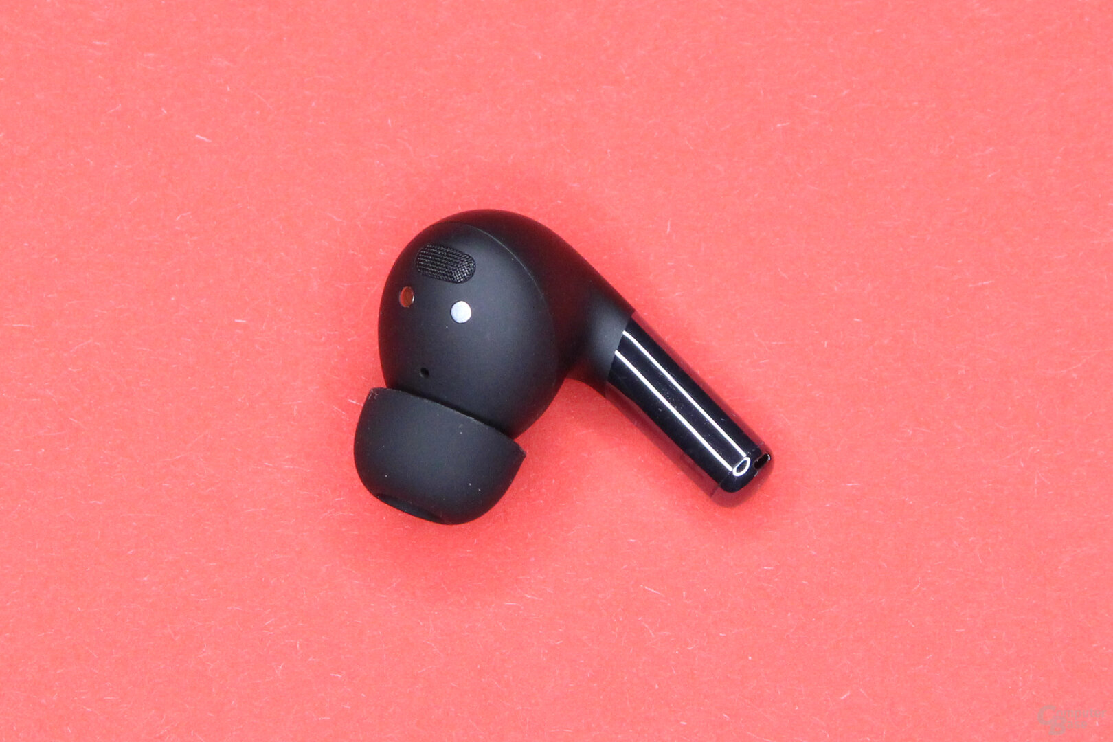

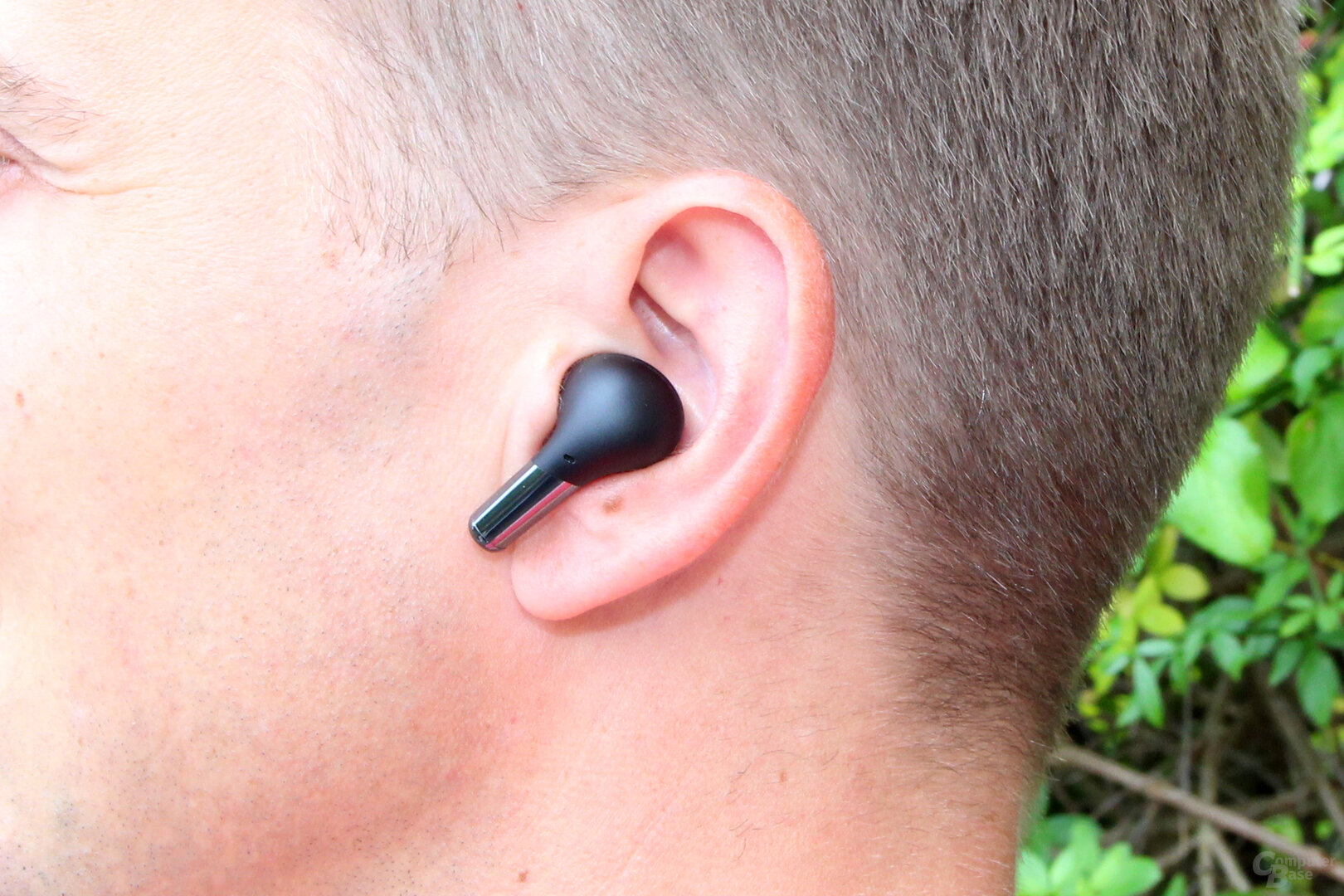

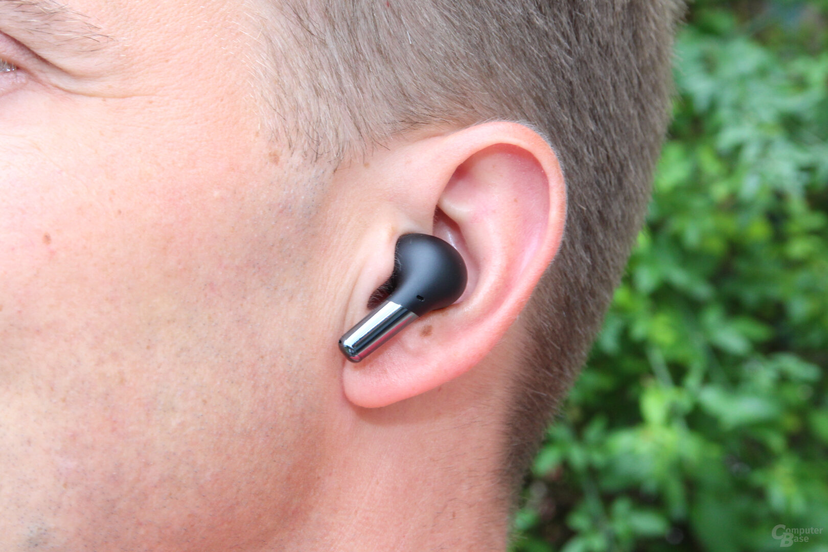

Angenehmer Sitz mit weniger Abdichtung als AirPods Pro
Die OnePlus Buds Pro tragen sich aufgrund des vergleichbaren Aufbaus sehr ähnlich wie die Apple AirPods Pro und sitzen somit einerseits gut, aber angenehm locker im Ohr, ohne viel Druck zu entfalten. Im direkten Vergleich zu den AirPods Pro dichten die OnePlus Buds Pro beim Tester aber hörbar schlechter ab und lassen mehr Außengeräusche an das Ohr dringen. Zudem ist der „Saugglockeneffekt“ der OnePlus Buds Pro bei aktiviertem ANC deutlich ausgeprägter – eine der Paradedisziplinen der AirPods Pro.
Sportliche Aktivitäten wie Joggen oder der Sprint zum Bus lassen sich mit eingesetzten OnePlus Buds Pro problemlos durchführen. Starkes Kopfschütteln lockert jedoch den Sitz, bis die Ohrhörer schließlich herausfallen.
