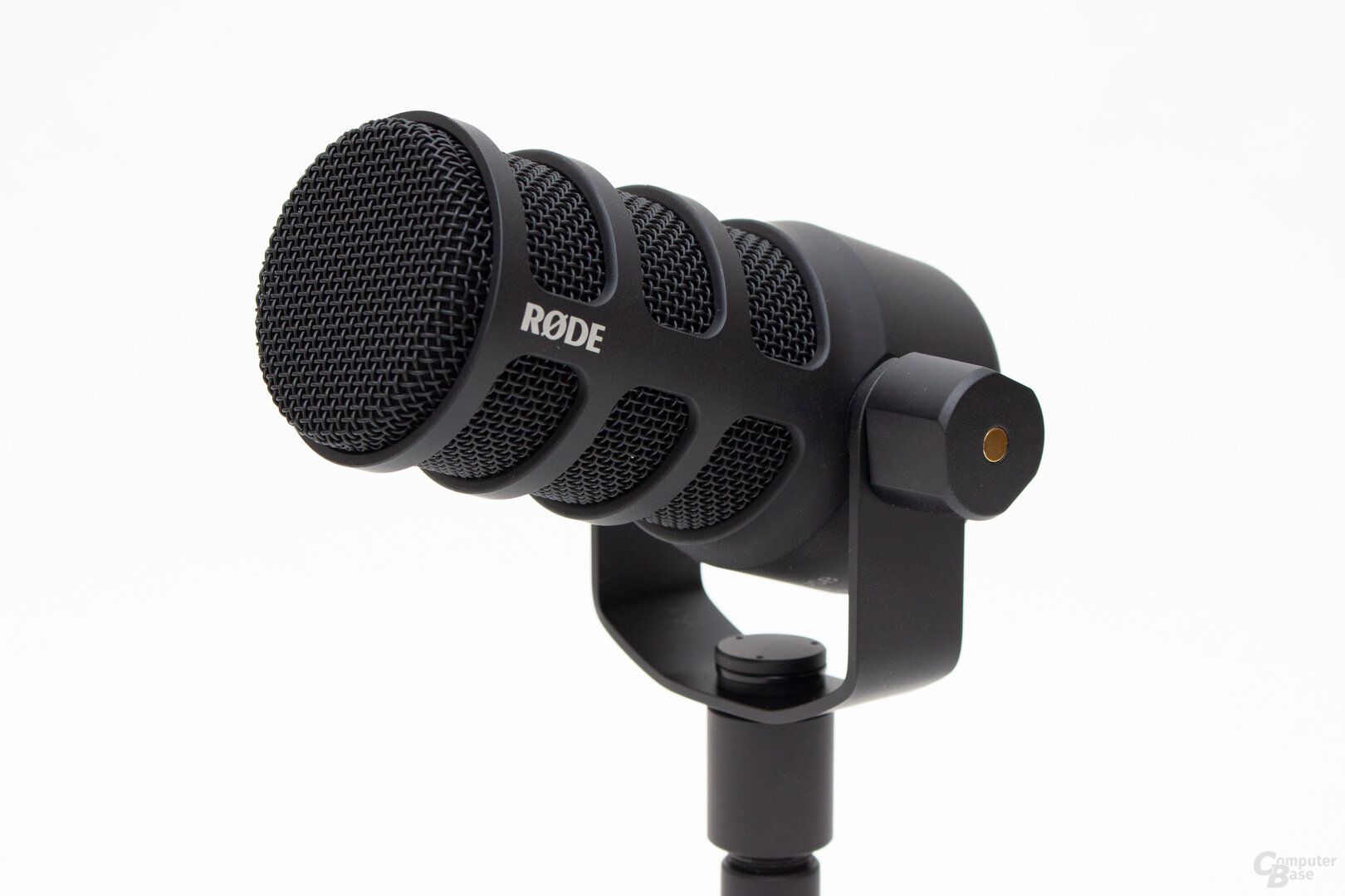

Massiv und gut verarbeitet
Das Erscheinungsbild des neuen Modells hat sich dabei gegenüber seinem Vorgänger kaum verändert. Das mit 123 × 109 × 110 mm kompakte, aber immer noch fast 1 kg schwere und komplett aus Aluminium gefertigte Mikrofon ist nach wie vor gut verarbeitet. Doch während das die Mikrofonkapsel schützende Drahtgitter beim Vorgänger noch metallfarben gehalten war, ist das PodMic USB nun komplett in Schwarz gehüllt. Unverändert ist auch der kleine Bügel mit stabilen Schrauben an den Seiten, mit denen die Aufnahmeeinheit in Position gehalten wird.
Der Anschluss an einen Mikrofonarm oder Tischständer ist schnell erfolgt, die dafür nötigen Gewindegrößen 3/8 Zoll und 5/8 Zoll bringt der Testkandidat gleich mit. Durch die Gestaltung lässt sich das Mikrofon jedoch nicht in einer Spinne verwenden.
Das PodMic USB ist sehr gut verarbeitet
