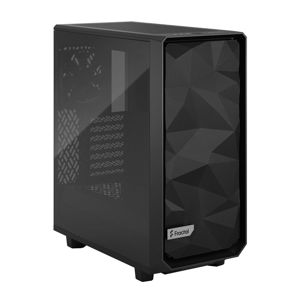

Die zweite Generation der Meshify-Serie, die auf Luftigkeit statt Dämmung setzt, übernimmt Neuerungen, die Anfang 2020 mit den Define-R7-Gehäusen eingeführt worden sind. Meshify 2 und Meshify 2 XL sowie Meshify 2 Compact können als Ableitungen von Define 7 und Define 7 XL (Test) respektive Define 7 Compact (Test) betrachtet werden, die auf etwas Modularität verzichten und viel Mesh statt Dämmung einsetzen. Sie sind neu in der Serie, denn bisher gab es das Meshify nur als C(ompact) und Mini. Ein neues Mini steht aktuell noch aus.
Nahe am Define R7 (XL, Compact)
Gegenüber der Define-Reihe verlieren die neuen Meshify-Tower wechselbare Deckel-Paneele – vorhanden sind nur Mesh-Ausführungen mit überarbeiteter Befestigung – und HDD-Kapazität. Da beide Serien das gleiche Chassis nutzen, entfallen aber nicht Montagepositionen, sondern tatsächlich nur Halterungen. Sie können bei Bedarf separat erworben werden.
Modernere Anschlüsse als in Gen 1

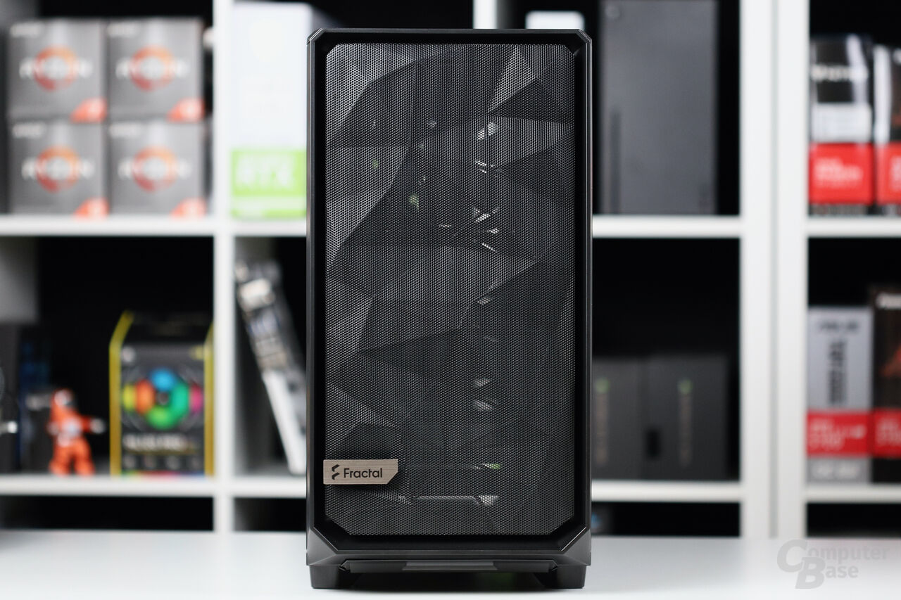

Gegenüber der ersten Meshify-Serie legt die zweite Generation wie das R7 gegenüber dem R6 hingegen zu. Zu den Upgrades gehören ein USB-C-Anschluss am I/O-Panel, das nun am Gehäuse und nicht mehr am Frontpanel befestigt wird, ein schraubenlos fixiertes Glas-Seitenteil sowie abnehmbare Panels an Front und Deckel mit Nylon-Filtern. Wird der Deckel abgenommen, liegt der Innenraum zudem völlig offen, wodurch der Zugang erleichtert wird. Jedes Meshify 2 verfügt ab Werk über drei Lüfter, beim Meshify C war es nur einer im Heck.

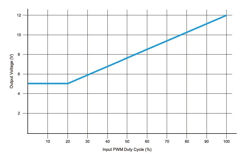

Die beiden großen Meshify-2-Gehäuse werden mit drei 140-mm-Lüftern des Typs „Dynamic X2 GP-14 1.000 U/Min“ ausgeliefert. Sie können über eine Steuerplatine geregelt werden, die maximal drei PWM- und sechs 3-Pin-Lüfter versorgt. Wird der Hub über SATA mit Strom versorgt und an einen 4-Pin-PWM-Anschluss des Mainboards angebunden, lassen sich alle daran angeschlossenen Lüfter über dasselbe PWM-Signal ansprechen.

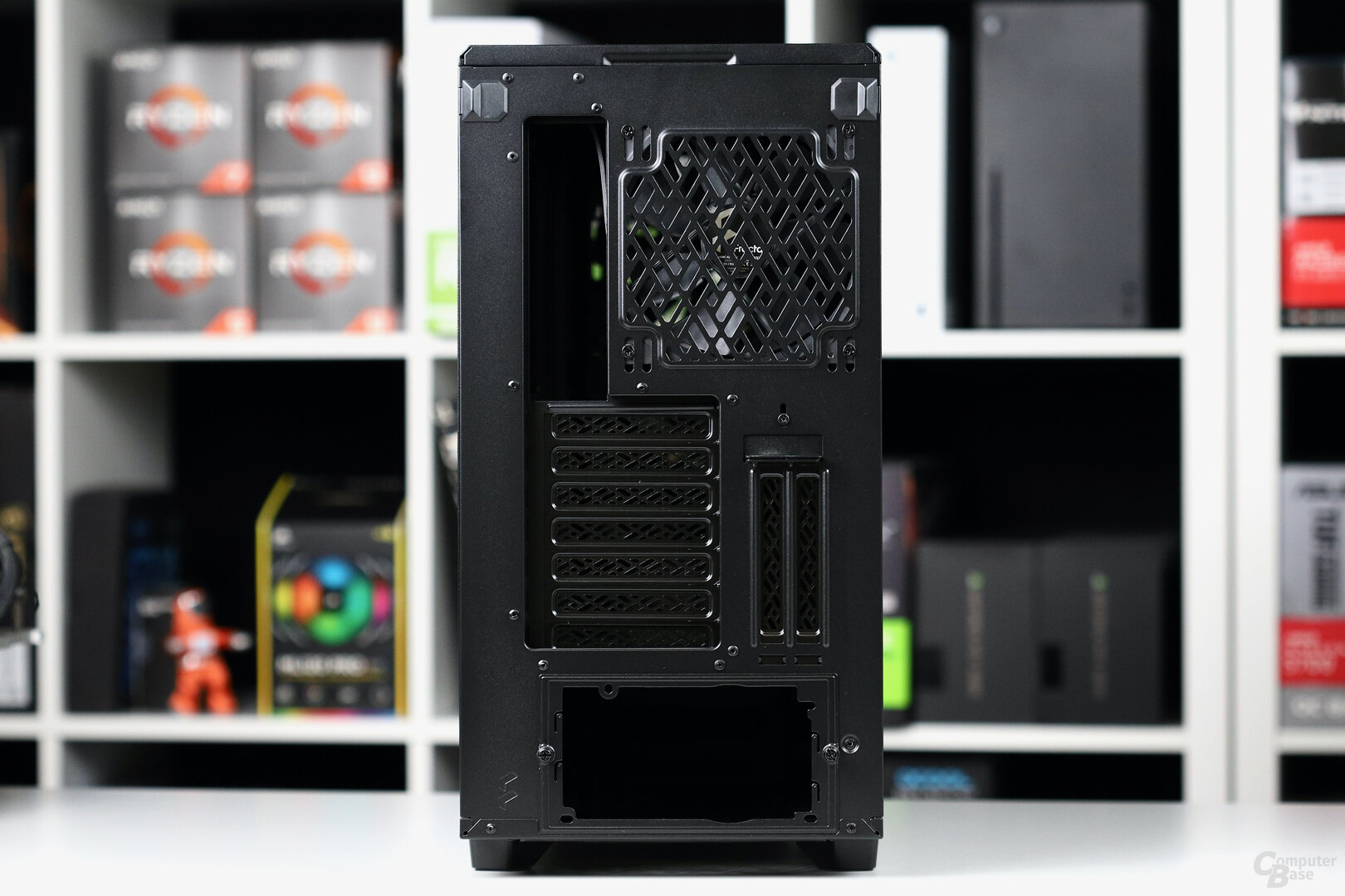

Schon im kleineren Basismodell können insgesamt neun Lüfter genutzt werden. Alternativ ist der Einsatz von 360-mm-Radiatoren an der Front, 420-mm-Radiatoren an der Oberseite und 280-mm-Radiatoren am Boden möglich. An der Rückseite findet sich eine zwei Slots breite Vorrichtung, um per Riser-Karte aufgestellte Grafikkarten im Gehäuse zu nutzen.

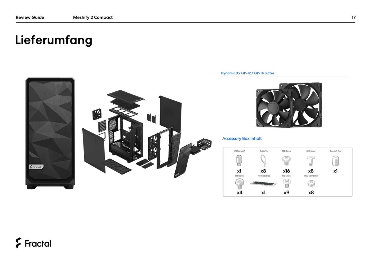

Das Meshify 2 Compact kommt nicht nur kleiner, sondern auch leicht abgespeckt zum Kunden. Nicht mehr vorhanden sind der Lüfter-Hub und Montagerahmen für Laufwerke liegen dem Compact auch keine mehr bei. Wer also mehr als zwei SATA-Laufwerke im 2,5-Zoll-Format verbauen will, muss den Zubehör-Shop aufsuchen. Der 140-mm-Lüfter im Heck weicht darüber hinaus – in diesem Fall notgedrungen – einem Modell mit 120 mm Rahmenbreite und eine zwei Slots breite I/O-Blende für die Installation einer Grafikkarte in stehender Position gibt es ebenfalls nicht mehr. Deckel und Front sowie Seitenteile präsentieren sich hingegen wie beim großen Modell – nur eben kleiner.

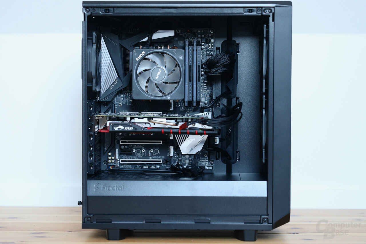

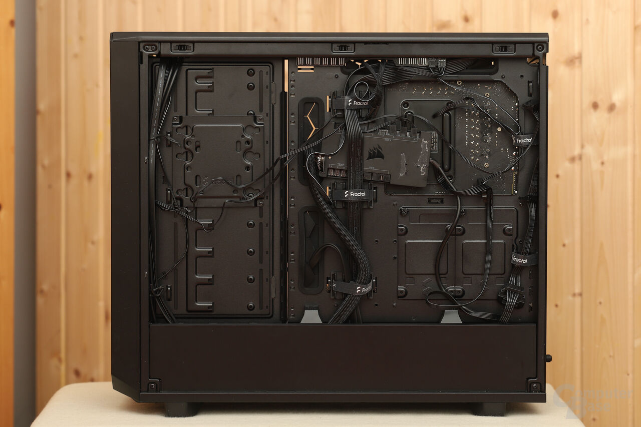

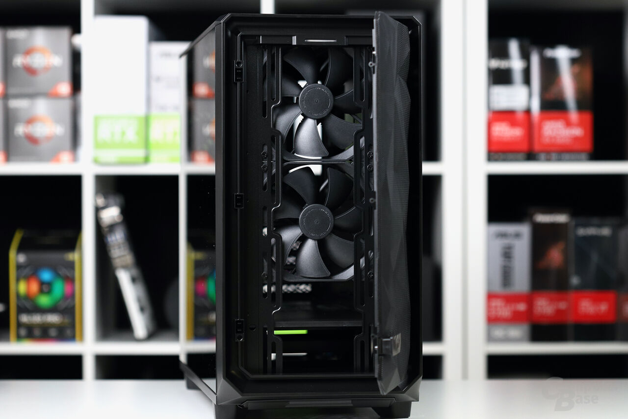

Das getestete Meshify 2 bietet enorm viel Platz für Kabel hinter dem Mainboard-Tray und auch mit sehr langem Netzteil (im Test: Seasonic Platinum Series 1200W mit 190 mm Länge) gibt es keine Probleme, das Testsystem mit Ryzen 9 3900X und Radeon RX 6800 XT im Rechner zu verstauen. Dank Klett-Kabelbindern und viel Platz gelingt die Installation des Testsystems problemlos.
Problemlos findet letztendlich auch im Meshify 2 Compact die Hardware des Testsystems Platz. Der Weg dahin ist allerdings etwas steiler als im Meshify 2. Die kompakteren Abmessungen waren zum einen bei der Kabeldurchführung in der PSU-Abdeckung zu spüren, die vom langen Netzteil von unten fast vollständig verdeckt wird – die GPU-Kabel mussten deshalb weiter vorne zur Grafikkarte geführt werden. Und auch generell fällt der Platz zum Verstauen der Kabel auf der Rückseite nicht so üppig aus. Dafür findet der Käufer nach der Installation auch sehr potente Komponenten in einem optisch vergleichbaren, aber wesentlich kleineren Gehäuse wieder. Ein handfestes Gegenargument liefert das Compact bei der Installation des Testsystems nicht.
Beide Gehäuse sind sehr verwindungssteif ausgeführt, der Mechanismus zum Lösen der Seitentüren und des Deckels machen auch nach wiederholtem Gebrauch einen sehr soliden Eindruck, alle Teile rasten sicher ein: Das Meshify 2 Compact findet seit Februar als Gehäuse des neuen SSD-Testsystems Verwendung und selbst nach über 100 Seitenwandöffnungen öffnet und schließt es noch wie frisch vom Werk. Die Verarbeitung ist schlichtweg sehr gut. Und der Mechanismus als solcher überzeugt ebenfalls: Tür angewinkelt aufsetzen, andrücken, fertig.
