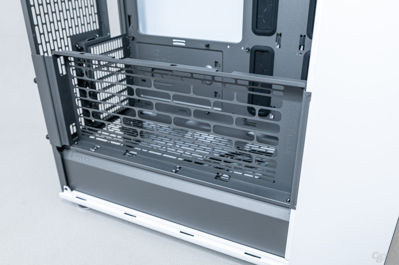

Im Inneren des Fractal Design North XL gibt es abgesehen von den bereits gerügten Rändelschrauben keine weiteren trübenden Eindrücke. Die Materialstärke ist gut und die Nietpunkte wurden sauber gearbeitet. Die vordere Sichtblende kann zur besseren Montage entnommen werden.
Der mittlerweile standardisierte Aufbau versteckt das Netzteil hinter einer Sichtblende, unter der auch die Festplattenschlitten ihren Platz finden. Die beiden Festplattenschlitten können jeweils ein 2,5"- und ein 3,5"-Laufwerk beherbergen und mittels Verschraubungen am Gehäuseboden in ihrer Position verändert werden. Insgesamt sechs gummierte Kabeldurchlässe verbinden die Rückseite mit der Hardware-Kammer. Lage und Größe dieser sind hervorragend. Am Mainboard-Träger befindet sich neben dem Bracket zur Aufnahme von zwei 2,5"-Laufwerken der Lüfter-Hub, der bis zu vier PWM-Signale steuert. Mit reichhaltigen Ausstattungs-Features protzt das Fractal Design XL somit nicht. Das I/O-Panel bietet neben den üblichen Audiobuchsen außerdem einen USB-3.2-Gen-2 und zwei USB-3.0-Anschlüsse. Zumindest hier wurde also kein Sparkurs wie zuletzt beim Fractal Design Pop (Test), bei dem es den USB-C-Port nur als optionales Zubehörteil gibt, gefahren.

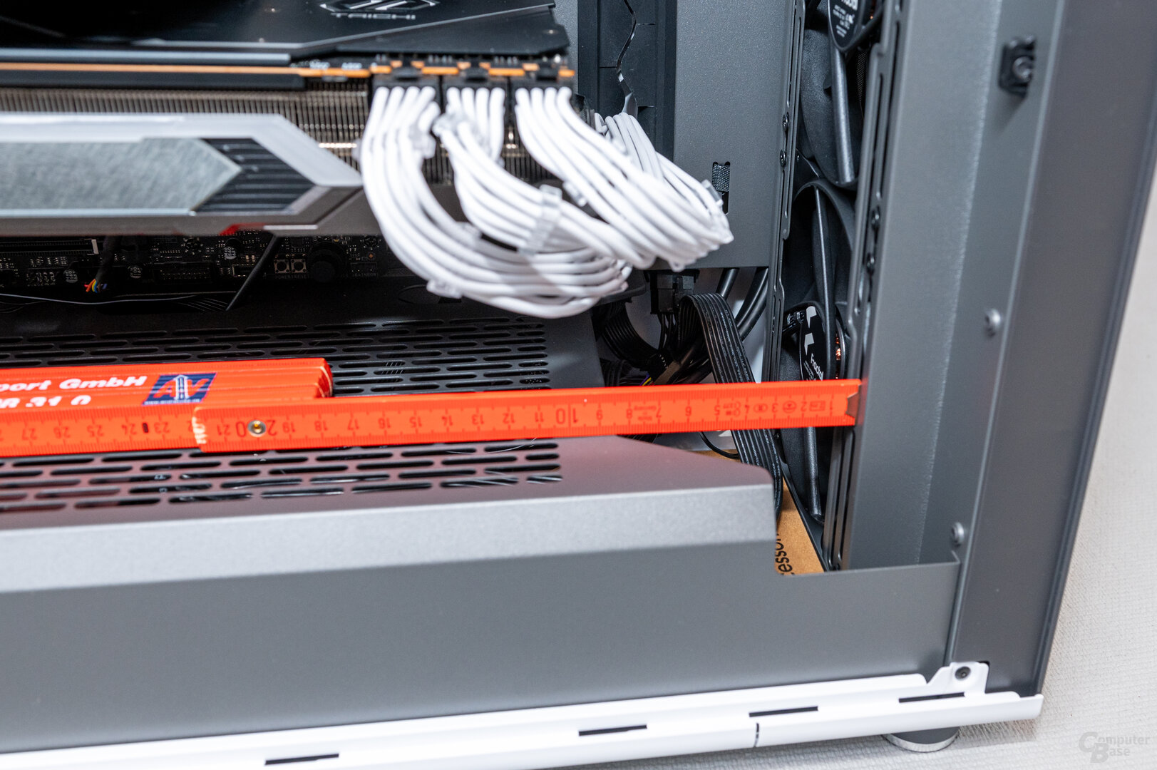

Ein weiterer Punkt waren die ab Werk verbauten Frontlüfter, die sich, sofern die Computerhardware bereits verbaut wurde, nur unter Umständen wechseln ließen. Ist ein Wechsel angedacht, so sollten sie bereits vorher getauscht werden oder zu einem späteren Zeitpunkt ein sehr kurzer Schraubendreher vorliegen. Zumindest ist genügend Platz vorhanden, dass die Lüfter sowohl vor als auch hinter dem Montageblech verbaut werden können. In letzterem Fall reduziert sich einhergehend die maximale Grafikkartenlänge. Das North XL verfügt ab Werk zudem über keine Möglichkeit, die Grafikkarte vertikal zu montieren.

Die Belüftungsmöglichkeiten des Fractal Design North XL fallen überaus opulent aus. Lüfter mit einer Rahmenbreite von 80 bis 180 mm finden in dem großen Gehäuse Platz. Neben den herkömmlichen Lüfterpositionen in Front, Deckel und Heck kann außerdem ein kleiner 80-mm-Ventilator an den (nicht genutzten) unteren Erweiterungsschächten am Heck verschraubt werden. Die Mesh-Variante verfügt als kleine Besonderheit außerdem über ein Bracket, das zwei zusätzliche Lüfter am linken Seitenteil positioniert. Je nach Ausrichtung sinkt dabei jedoch die maximale Höhe des CPU-Kühlers von 185 auf nur noch 155 mm. Auch die maximale Höhe der Grafikkarte wird verringert. Mitsamt Stromsteckern darf sie bei Verwendung des Seiten-Brackets statt 192 mm nur noch 162 mm in die Höhe ragen.
Die Radiatorenmöglichkeiten fallen ebenfalls üppig aus. In der Front kann maximal ein 420-mm-Wärmetauscher verstaut werden. Hier besteht außerdem die Möglichkeit, einen Push-Pull-Aufbau umzusetzen. Im Deckel kann maximal ein 360-mm-Radiator verbaut werden. Bei Verwendung eines 420-mm-Modells in der Front kann es je nach Tiefe des Gespanns jedoch möglich sein, dass im Deckel nur noch ein 240- oder 280-mm-Modell unterkommen kann.
