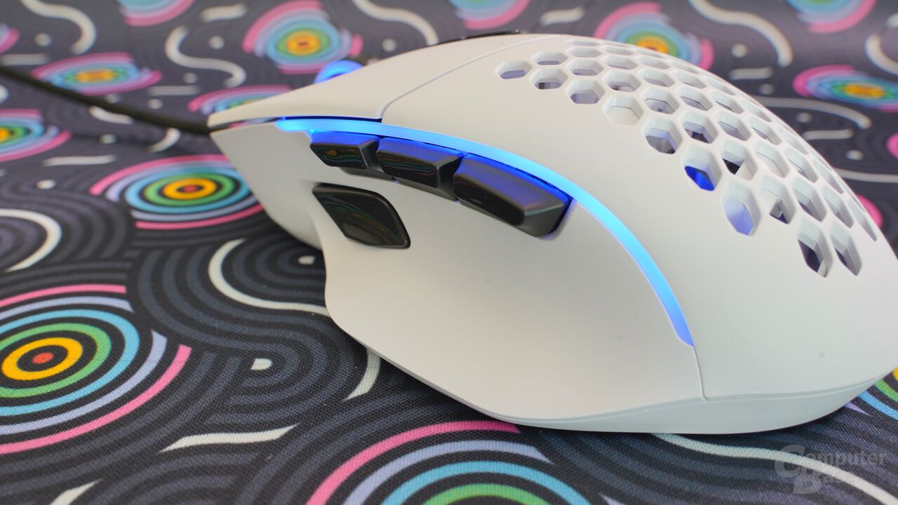

Die Model I derweil engt breite Daumen zusätzlich ein wenig ein, weil die drei weiteren linksseitigen Zusatztasten einerseits etwas tiefer liegen als bei der Konkurrenz und andererseits weiter herausstehen. Und wohingegen Logitech und Razer an der rechten Flanke mit einer Gummierung für Griffigkeit sorgen, bietet die tiefere, plane und glatte rechte Seite der Model I Ring- und kleinem Finger nahezu keinen Halt. Besonders längere Gliedmaßen schleifen folglich übers Mauspad. Gefallen finden wiederum die leicht konkaven Primärtastenabdeckungen, die insbesondere im Vergleich zur G502 breiter ausfallen.

Eine Premiere stellt für Glorious die Anzahl der Zusatztasten dar. Mit insgesamt sechs Knöpfen auf dem Mausrücken und dreien an der linken Seite bietet die Model I mehr als sämtliche vorherigen Mäuse des Herstellers. Ein Novum ist ebenfalls die magnetische Befestigung der Tastenabdeckung bei der hinteren und unteren linksseitigen Taste. Nutzer können jeweils zwischen zwei verschiedenen Profilen und einer nahezu planen Abdeckung wählen, falls sie den Knopf nicht nutzen möchten. Das Konzept erlaubt grundsätzlich eine geringfügige Anpassbarkeit, in beiden Fällen gestaltet sich der Austausch allerdings recht fummelig: Um einmal magnetisch fixierte Abdeckungen wieder von der Model I zu trennen, sind Nutzer entweder auf lange Fingernägel oder einen anderweitigen dünnen Gegenstand angewiesen.
Das ist freilich nicht weiter störend, sobald einmal die Tastenkappe der Wahl gefunden und angebracht ist. Aber selbst dann wirkt Glorious' Lösung nicht ganz rund. So stellt sich einerseits die Frage, wieso nur zwei der insgesamt vier Seitentasten derart anpassbar sind. Und andererseits scheint die generelle Anordnung der Schalter fragwürdig. Die drei in Reihe gesetzten Zusatztasten erstrecken sich über eine Distanz, die keinesfalls bequem mit der Daumenspitze abzudecken ist – ganz egal wie groß oder klein die eigenen Gliedmaßen ausfallen. Eine Betätigung mit der flachen Innenseite des Daumens wiederum gestaltet sich schwierig, weil dabei zu leicht gleich zwei Tasten gedrückt werden.
Die untere Daumentaste wiederum liegt für kleine Hände zu weit vorne und für große Daumen potenziell unbequem weit hinten. Das ist keineswegs ein Problem, mit dem die Model I im Genre der Allround-Mäuse alleine dasteht – da Glorious aber ohnehin schon mit magnetisch austauschbaren Abdeckungen experimentiert, hätte der Hersteller das Dilemma auf diesem Weg elegant auflösen können. Abseits dessen wäre eine andere Anordnung der Seitentasten mutmaßlich sinnvoller gewesen, die Kone XP lässt grüßen. Auch der Platz linksseitig der linken Maustaste stünde dafür zur Verfügung, wie Logitech und Roccat unter Beweis stellen. Zugänglicher als der Mausrücken wäre der Bereich allemal.
