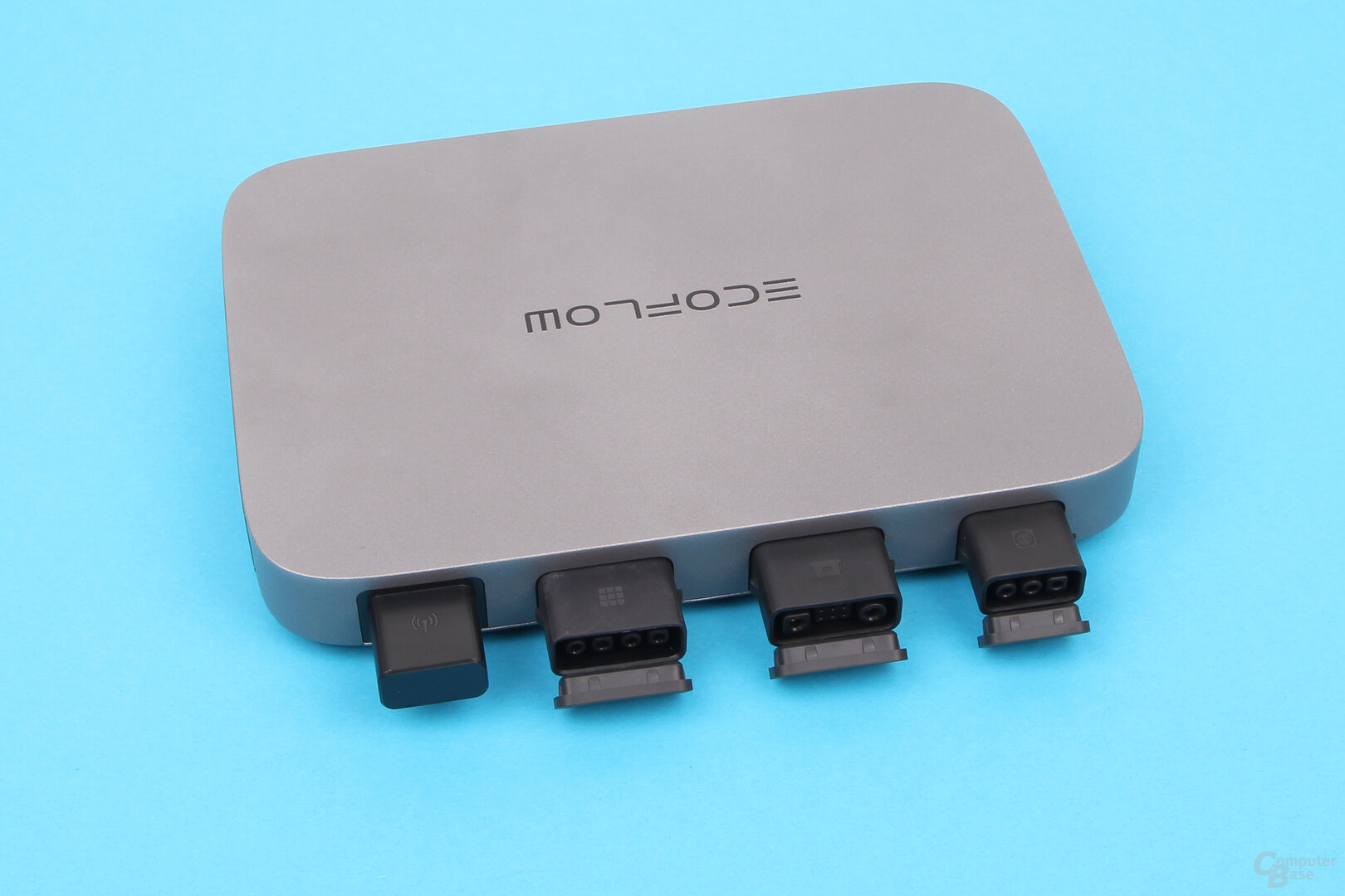

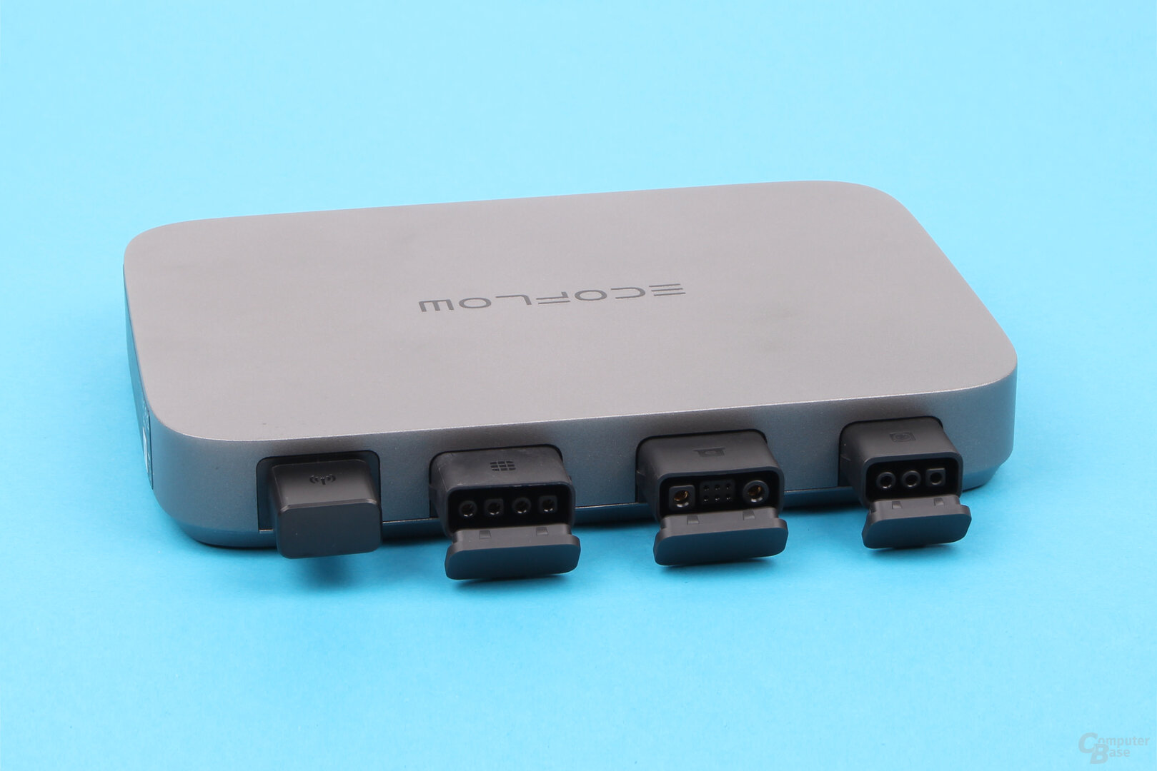

Der PowerStream-Mikrowechselrichter bietet zum Start die derzeit für eine vereinfachte Anmeldung und Inbetriebnahme maximal zulässige Ausgangsleistung von 600 Watt, die in das Hausnetz eingespeist werden. EcoFlow hat den Wechselrichter aber vor dem Hintergrund der erwarteten Gesetzesänderung entwickelt, die auch 800-Watt-Mikrowechselrichter für Balkonkraftwerke erlauben wird – sie tritt nach aktuellen Gerüchten am 1. Januar 2024 in Kraft. Dann kann der PowerStream-Wechselrichter mit einem Software-Update auch für eine maximale Ausgangsleistung von 800 Watt freigeschaltet werden.

Anschlüsse des PowerStream-Wechselrichter
Die PV-Eingänge unterstützen offiziell maximal zwei Solarmodule mit je 400 Wp, wobei die maximale Eingangsspannung je MPPT 55 Volt beträgt – mehrere große, in Reihe geschaltete Module lassen sich demnach nicht betreiben, sondern es ist der parallele Betrieb von zwei 400-Watt-Modulen vorgesehen. Der maximale Eingangsstrom der MPPT liegt bei je 13 A. So lassen sich lediglich zwei starre Solarmodule einsetzen, nämlich indem an jeden MC4-Anschluss des PowerStream ein Modul angeschlossen wird. Wird mehr als ein solches Modul in Reihe geschaltet, addiert sich die Spannung (je nach Modul 30 bis 35 Volt) und die erlaubten 55 Volt werden überschritten. Schaltet man hingegen an einem Anschluss zwei große Module parallel, wird die Stromstärke addiert und man überschreitet spielend die zulässigen 13 A des PowerStream-Eingangs, da jedes Modul sie schon alleine liefert.
In der Praxis gibt es deshalb keine Möglichkeit, beispielsweise drei 400-Wp-Solarmodule mit dem EcoFlow PowerStream zu verbinden, um die Ausbeute auch bei weniger Sonneneinstrahlung zu erhöhen oder den Akku stärker aufladen zu können. Dabei ist es in der Praxis trotz noch geltender Limitierung auf 600 Watt auf der Ausgangsseite des Wechselrichters sinnvoll, Solarmodule mit insgesamt mehr als 800 Watt Spitzenleistung einzusetzen. Ab 1. Januar 2024, so die aktuellen Pläne, soll nicht nur die maximal erlaubte Ausgangsleistung des Wechselrichters gesetzlich auf 800 Watt erhöht werden, sondern die Netzbetreiber sollen Mini-PV-Anlagen mit bis zu 2.000 Wp ohne Rückfragen erlauben – derzeit werden in Berlin beispielsweise Balkonkraftwerke mit bis zu 1.200 Wattpeak bei der Registrierung beim Netzbetreiber ohne Rückfragen angenommen.
EcoFlow PowerStream
EcoFlow PowerStream

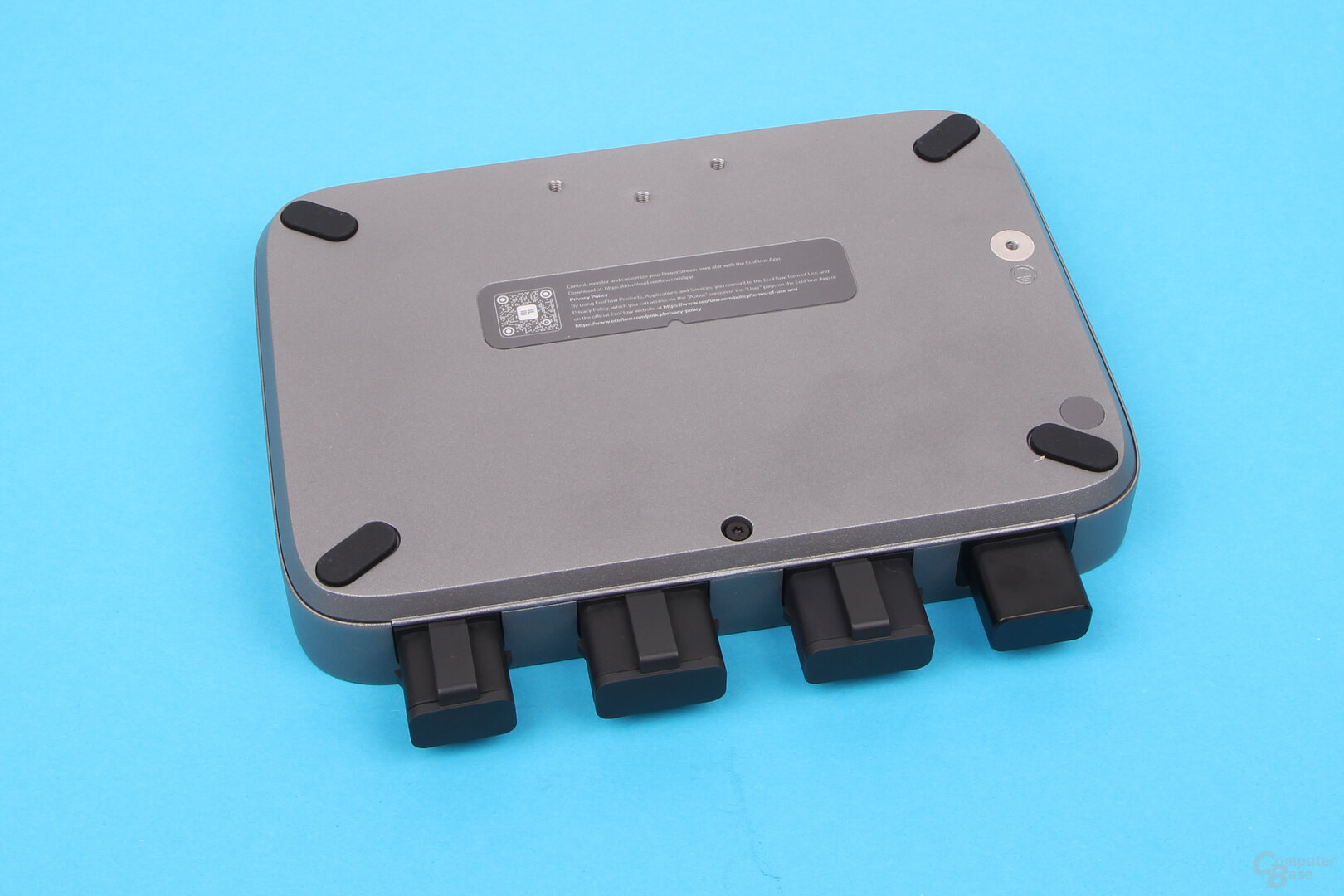

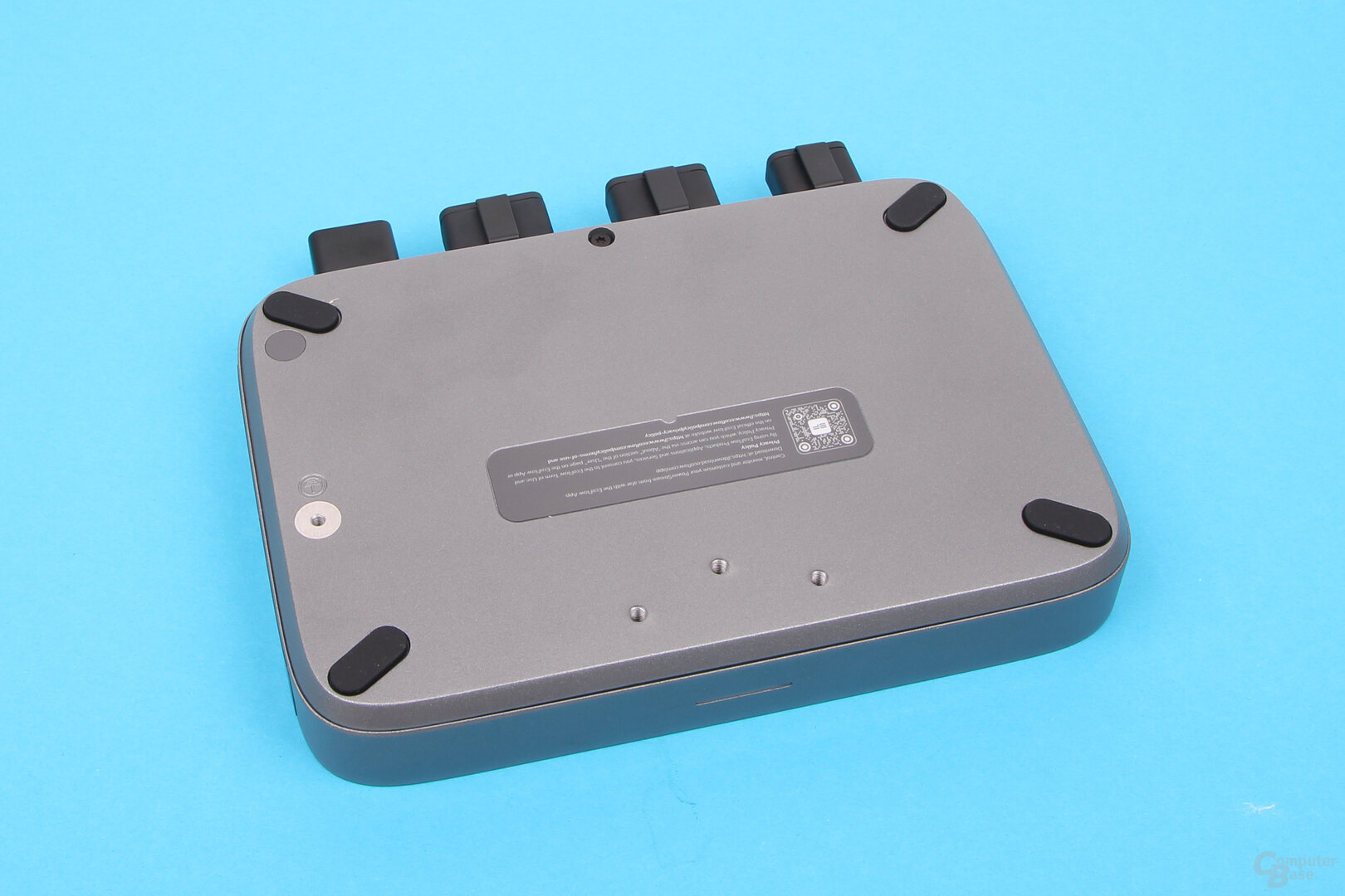

Neben einer WLAN-Antenne bietet der Wechselrichter einen PV-Anschluss, einen Batterieanschluss für die Powerstation und den AC-Ausgangsanschluss für die Verbindung mit dem Stromnetz des Nutzers.
Der 242 × 169 × 33 mm große, rund 3 kg schwere und nach IP67 gegen Staub und Wasser geschützte Wechselrichter unterstützt zudem Bluetooth. Der Temperaturbereich, in dem der Mikrowechselrichter betrieben werden kann, liegt zwischen -40 und +50 °C. Er kann so rein theoretisch auch im Freien genutzt werden – zumindest beim Einsatz einer Powerstation als Stromspeicher wird diesem Vorhaben aber durch ein sehr kurzes Anschlusskabel zwischen Speicher und Wechselrichter ein Strich durch die Rechnung gemacht.
Die Verarbeitung des PowerStream-Wechselrichters ist sehr gut und die Anschlüsse bieten eine sichere Verbindung. Um sie wieder zu lösen, liefert EcoFlow ein passendes Werkzeug mit, das an der Innenseite der Schutzabdeckung verstaut wird.

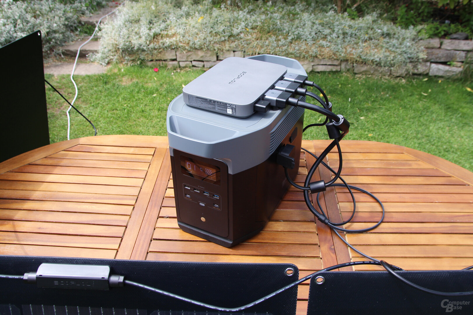

Die Delta 2 Max als Stromspeicher
Die Delta 2 Max ist EcoFlows neue Flaggschiff-Powerstation, die diesen Anspruch technisch mit bis zu 2.400 Watt Ausgangsleistung, maximal 13 parallel angeschlossenen Endgeräten und LFP-Akkus mit 2.048 Wh Kapazität untermauert.
EcoFlow Delta 2 Max mit PowerStream-Wechselrichter
Die LFP-Akkus – Lithium-Eisenphosphat (chemisch: LiFePO4) – in der Delta 2 Max sorgen dafür, dass nach 3.000 Ladezyklen noch eine Akkukapazität von 80 Prozent erreicht wird. Sie kommen in immer mehr Powerstations etwa auch von UGreen, Anker und Zendure zum Einsatz, da sie bis zu sechs Mal langlebiger als NMC-Akkus sind, wie sie beispielsweise Jackery noch einsetzt und EcoFlow im Vorgänger Delta Max nutzt. NMC-Akkus erreichen nach 600 bis 800 Ladezyklen meist nur noch 80 Prozent ihrer Kapazität. EcoFlow selbst gewährt auf die Delta 2 Max fünf Jahre Garantie.

EcoFlow Delta 2 Max mit 2 kWh Speicher

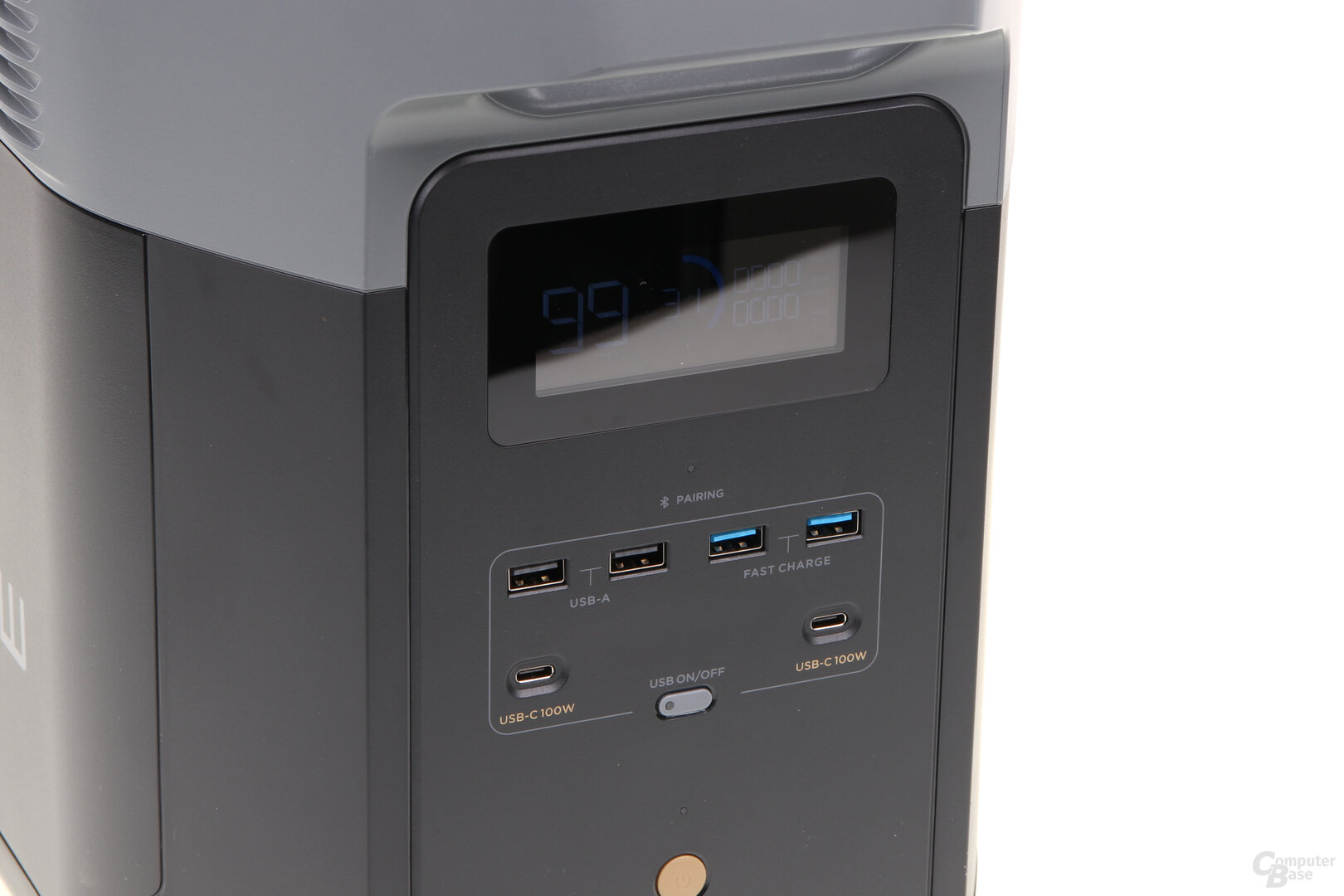

Vier Steckdosen und sechs USB-Ports
Neben vier USB-A-Buchsen bietet die Delta 2 Max zwei USB-C-Ports, die jeweils bis zu 100 Watt Ausgangsleistung bereitstellen. Zudem werden vier AC-Ausgänge (Schuko-Steckdose) und zwei DC5521-Ausgänge geboten.

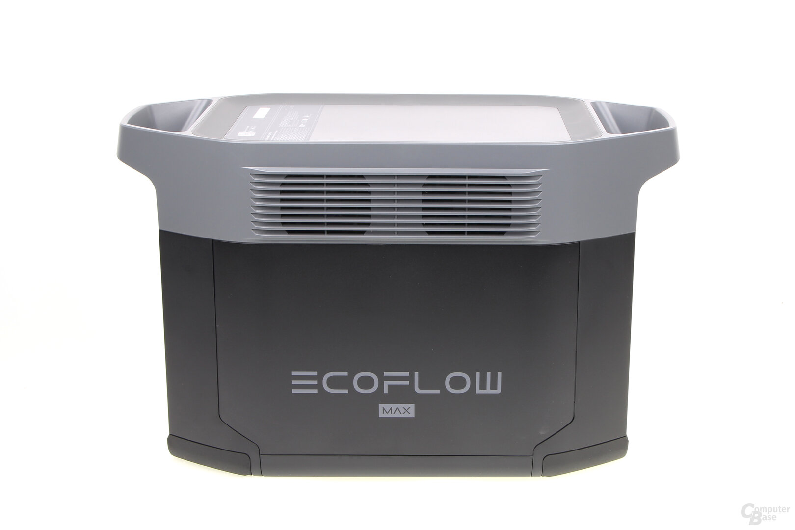

Aktive Kühlung mit bis zu 50 dB und 23 kg Gewicht
Wie bei Powerstations üblich, müssen die internen Komponenten bei starker Last in beide Richtungen entsprechend gekühlt werden. Laut EcoFlow emittiert die Delta 2 Max bei einer Eingangs- oder Ausgangsleistung von weniger als 500 Watt einen Schallpegel von maximal 30 dB in einem Umkreis von 50 cm. Wie hoch der Spitzenwert bei Volllast liegt, verrät der Hersteller nicht. ComputerBase hat deshalb nachgemessen: Wird sie mit 2.000 Watt geladen, wird die Delta 2 Max in einem Abstand von 30 cm 47 dB laut. Beim Entladen mit 2.000 Watt startet die Delta 2 Max mit einer Lautstärke von 43 dB, die sich dann auf durchgehend etwa 46 dB erhöht und zwischendurch auch mal auf bis zu 50 dB ansteigt.
EcoFlow Delta 2 Max
EcoFlow Delta 2 Max
Auch wenn die Delta 2 Max als tragbare Powerstation gilt, ist sie mit einem Gewicht von 23 kg aufgrund des großen Akkus nicht besonders handlich. Die Powerstation misst 49,7 × 24,2 × 30,5 cm.

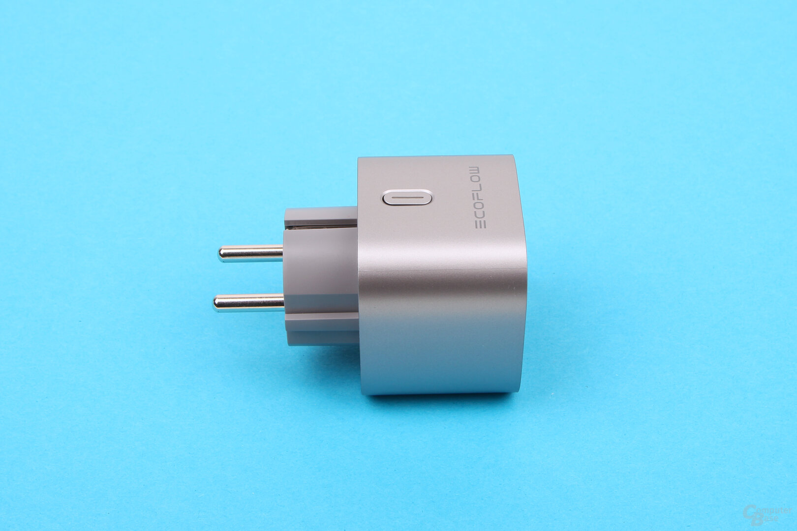

EcoFlow Smart Plug zur Laststeuerung des PowerStream
Um dieses Problem zumindest teilweise zu lösen, hat EcoFlow Smart-Plugs im Angebot, die mit dem PowerStream kommunizieren und dem System melden, wie viel Leistung sie benötigen und so die Energiezufuhr in Echtzeit steuern. Die Smart-Plugs unterstützen eine maximale Leistungsaufnahme von 2.500 Watt bzw. 10 Ampere.
In Verbindung mit einem oder mehreren Smart-Plugs kann so gezielt Energie eingespeist werden, wenn einzelne Geräte sie benötigen. Der Smart-Plug überwacht den Energiebedarf des angeschlossenen Geräts und sendet diese Information in Echtzeit an den Mikrowechselrichter, der dann die entsprechende Leistung einspeist. So lässt sich verhindern, dass fortlaufend viel zu viel Energie eingespeist wird, die gegebenenfalls vom Nutzer gar nicht verbraucht wird und unvergütet ins Stromnetz zurückfließt.
Das System sorgt aber nicht dafür, dass fest installierte Verbraucher wie Herd oder Licht von der Einspeisung über PowerStream erkannt werden und profitieren. Um diese Verbraucher zum Teil abzufangen, kann man in der App einen Grundverbrauch einstellen, der zusätzlich zu den Smart-Plugs eingespeist werden soll. Wie hoch dieser ausfallen sollte, hängt davon ab, wie hoch der individuelle Verbrauch abseits der über Smart-Plugs angeschlossenen Geräte ist. Im Test wurde ein Smart-Plug mit dem Kühlschrank verbunden, da dieser im Sommer und insbesondere nachts einer der größten Verbraucher im Haushalt ist. Am zweiten Smart-Plug ist ein PC mit sehr unterschiedlichen Nutzungszeiten angeschlossen, der vor allem abends häufig mehr als 400 Watt verbraucht. Darüber hinaus wurden 60 Watt fix für Geräte wie Router und Beleuchtung eingespeist.
Smart-Plugs zusätzlich zur Grundlast
EcoFlow hat diese Steuerung sehr gut umgesetzt. Liegt keine Last an den Smart-Plugs an, werden in genanntem Beispiel 60 Watt ins Hausnetz eingespeist, die restliche Sonnenenergie fließt aber vollständig in den Akku. Meldet ein Smart-Plug Bedarf, wird weniger in den Akku eingespeist und dafür mehr ins Hausnetz abgegeben. Reicht die aktuelle Solarleistung dafür nicht aus, springt die Powerstation von Laden auf Entladen um und speist zusätzlich ins Hausnetz ein, um den Bedarf bestmöglich abzudecken.
Um eine möglichst optimale Abstimmung zwischen Energiebedarf und Einspeisung zu erzielen, müssten möglichst viele Geräte im Haushalt mit einem EcoFlow Smart-Plug ausgestattet werden. Da sich dies in der Praxis bei einem Preis von 36 Euro pro Smart-Plug aber nicht rentiert, sollte man sich auf die größten Verbraucher im Haushalt konzentrieren. Ein Wasserkocher, der zwar 2.000 Watt Leistung aufnimmt, aber nur ein Mal am Tag für wenige Minuten genutzt wird, benötigt keinen Smart-Plug – es ist günstiger, diese Lastspitze nicht abzufangen, zumal PowerStream von den 2.000 Watt ohnehin nur 600 Watt beisteuern könnte, wenn der Akku noch nicht leer ist.
Wird nämlich mehr als 600 Watt Energie von den Smart-Plugs benötigt, egal ob einzeln oder in Summe, wird sie weiterhin aus dem Hausnetz bezogen.
Die EcoFlow Smart-Plugs (Modell EFWN511-SDE) messen 53 × 53 × 79 mm und unterstützen neben WLAN mit 2,4 GHz auch Bluetooth für die Verbindung zum Smartphone. Die Smart-Plugs von EcoFlow sind Matter-kompatibel und lassen sich so auch mit allen großen Smart-Home-Systemen von Apple, Google, Samsung und Amazon nutzen und in diese integrieren. Einzeln sind die Smart-Plugs derzeit für 36 Euro bei Amazon erhältlich*.

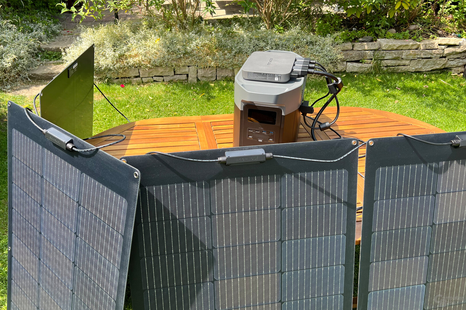

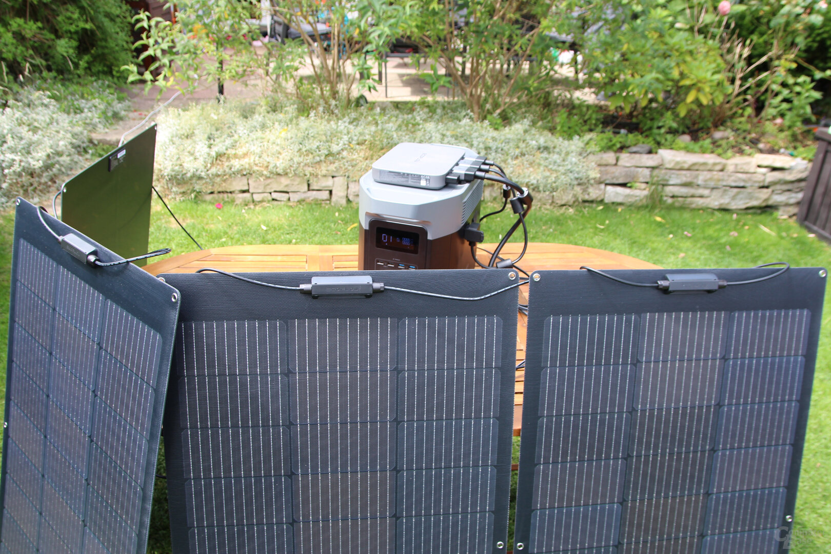

EcoFlow Delta 2 Max mit PowerStream-Wechselrichter und flexiblen Solarmodulen
Mehr Leistung liefert beispielsweise das EcoFlow 400W Starre Solarpanel, ein klassisches monokristallines Solarmodul mit Maßen von 172,2 × 113,4 × 3,5 cm und einer Ausgangsleistung von maximal 400 W. Der Kurzschlussstrom dieses Panels beträgt 13,79 Ampere und die Leerlaufspannung 37,1 Volt.
Im Test wurde das EcoFlow PowerStream aber nur kurz mit den vier je 100 Watt starken Solarmodulen betrieben, da diese die Leistung des Systems bei weitem nicht ausreizen und vor allem den Akku nicht ausreichend laden können, um einen halbwegs wirtschaftlichen Betrieb zu ermöglichen. Aufgrund ihres geringen Gewichts von nur etwas über 2 kg lassen sie sich aber sehr flexibel mit den mitgelieferten Kabelbindern etwa am Balkongeländer befestigen. Senkrecht montiert fällt allerdings die Leistung deutlich ab. Wer die Module schräg anbringen möchte, muss selbst basteln. Nutzt man vier Module am PowerStream, müssen jeweils zwei in Reihe geschaltet (Plus-Anschluss des einen Moduls an den Minus-Anschluss des anderen Moduls) und dann mit dem PowerStream-Wechselrichter verbunden werden. Auf diese Weise ließen sich im Test in der Mittagssonne tatsächlich fast 400 Watt Leistung erzeugen.
Um das PowerStream-System stärker auszureizen, wurden stattdessen zwei von einem Balkonkraftwerk vorhandene Solarmodule mit je 440 Wp angeschlossen. Dank MC4-Steckern und passender Leistungswerte sind diese problemlos am EcoFlow-System einsetzbar. Die Solarmodule sind auch das einzige Bauteil beim PowerStream, das nicht von EcoFlow selbst stammen muss. Als Stromspeicher und Smart-Plugs müssen hingegen die Geräte von EcoFlow genutzt werden.

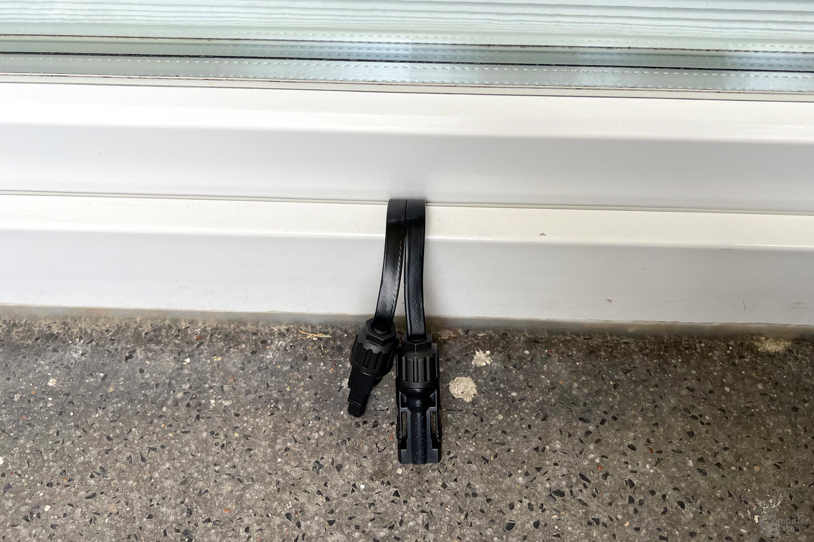

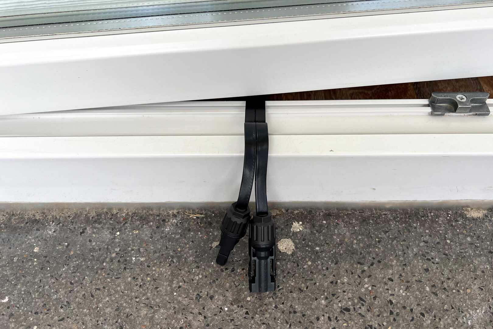

Flachkabel für die Solarmodule
EcoFlow liefert für das Balkonkraftwerk je nach Bundle auch passende Flachkabel mit, die es erlauben, die Kabel von den Solarmodulen durch die Balkontür zu legen, um den Mikrowechselrichter und vor allem die Powerstation im geschützten Innenbereich zu platzieren, ohne Löcher in die Wand oder die Fenster bohren zu müssen. Die Powerstations sind nämlich wie erwähnt anders als der Wechselrichter nicht wasserfest und können deshalb nicht dauerhaft im Außenbereich als Akku dienen.

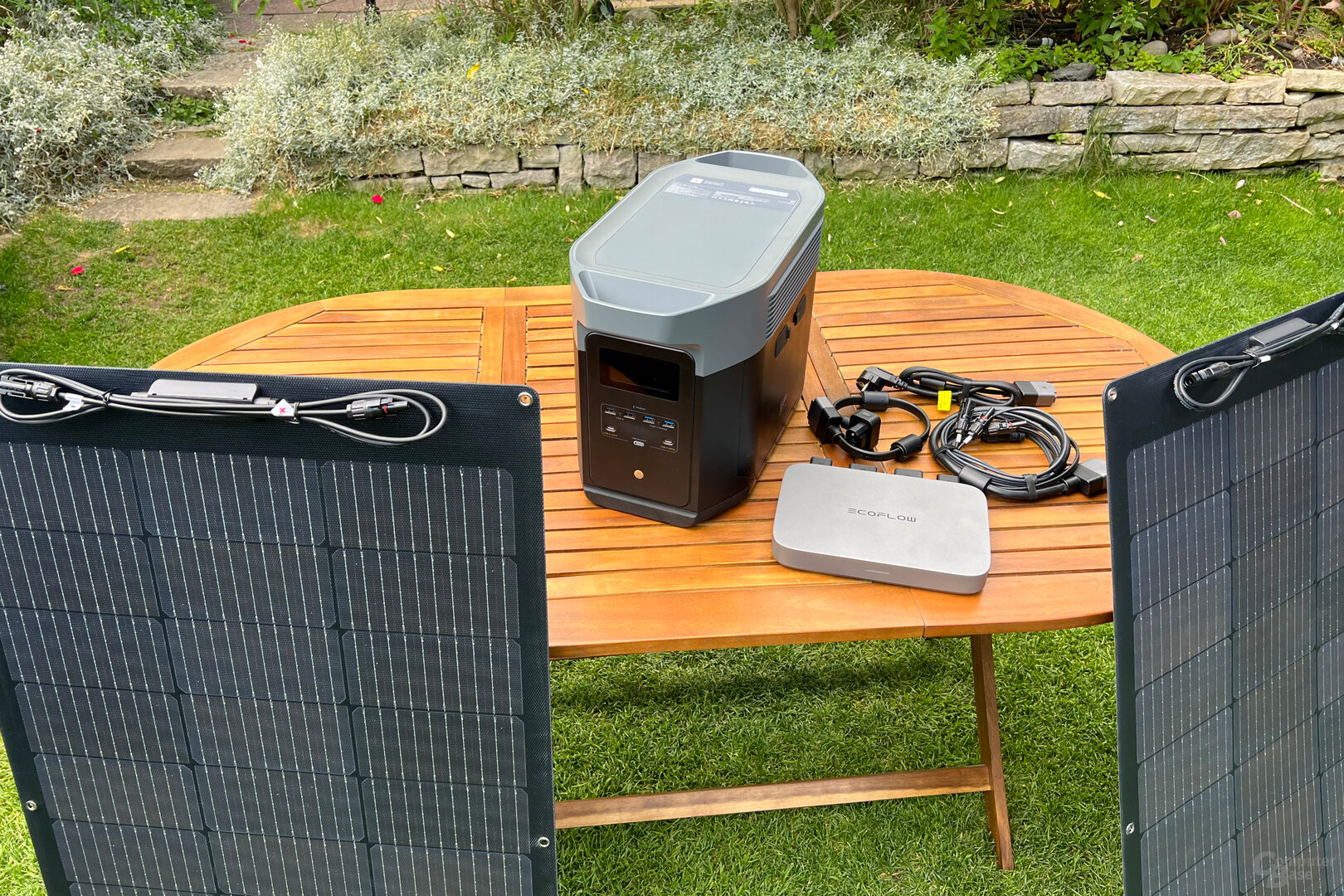

Zusammenbau des Systems
Ein Quickstart-Guide von EcoFlow gibt bebildert sehr gut Aufschluss darüber, in welcher Reihenfolge welche Komponenten an welche Anschlüsse angeschlossen werden müssen, und geht dabei auch auf die Polung der jeweiligen Verbindung ein, so dass selbst Laien problemlos zurechtkommen.

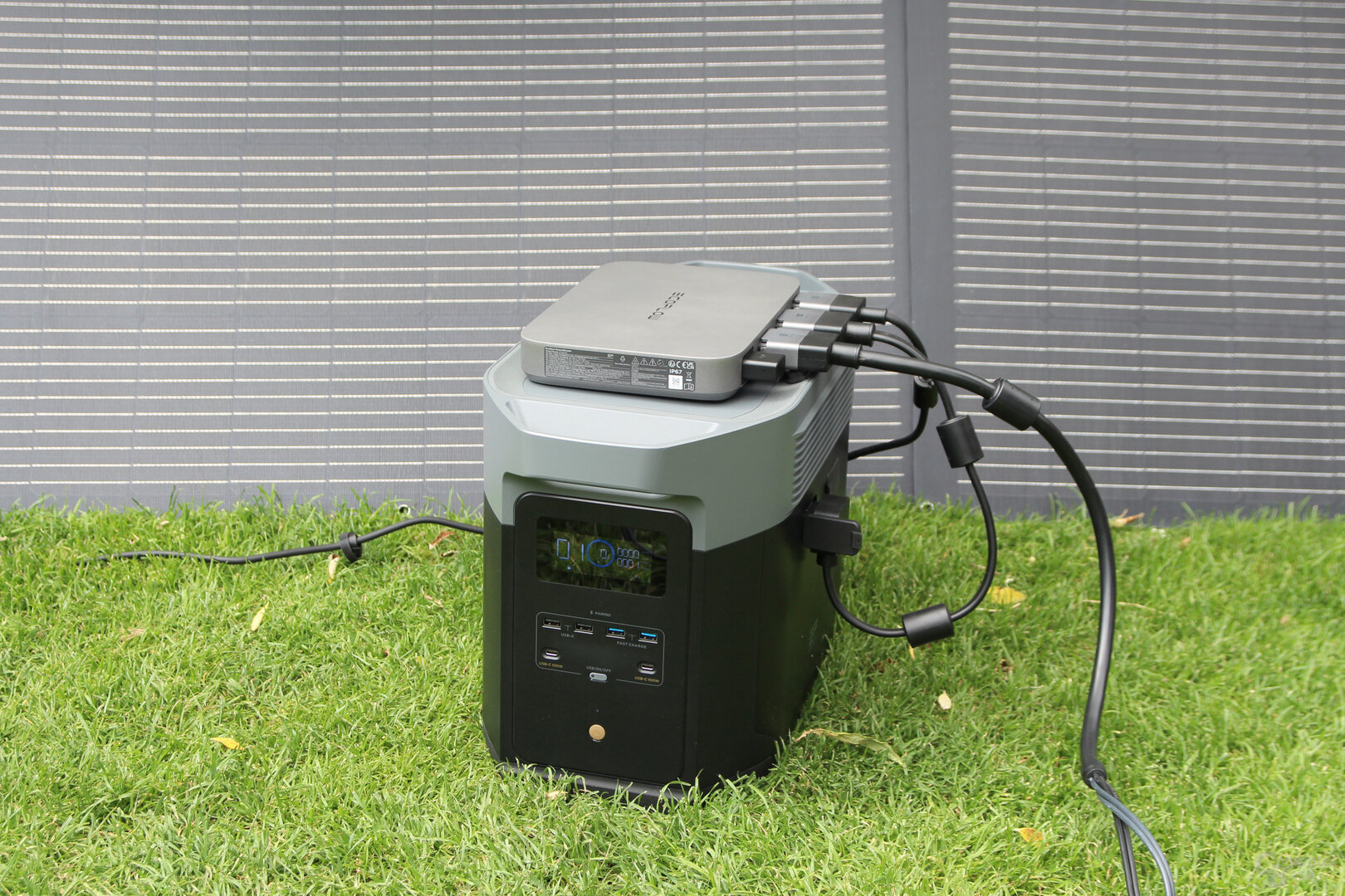

PowerStream ist so aufgebaut, dass der PowerStream-Wechselrichter auf die Powerstation gestellt oder direkt daneben an die Wand geschraubt wird. Eine passende Montageplatte für die Wand ist Teil des Lieferumfangs. Im Test wird der Wechselrichter aber einfach auf die Delta 2 Max gestellt.
Solarmodule mit Wechselrichter verbinden

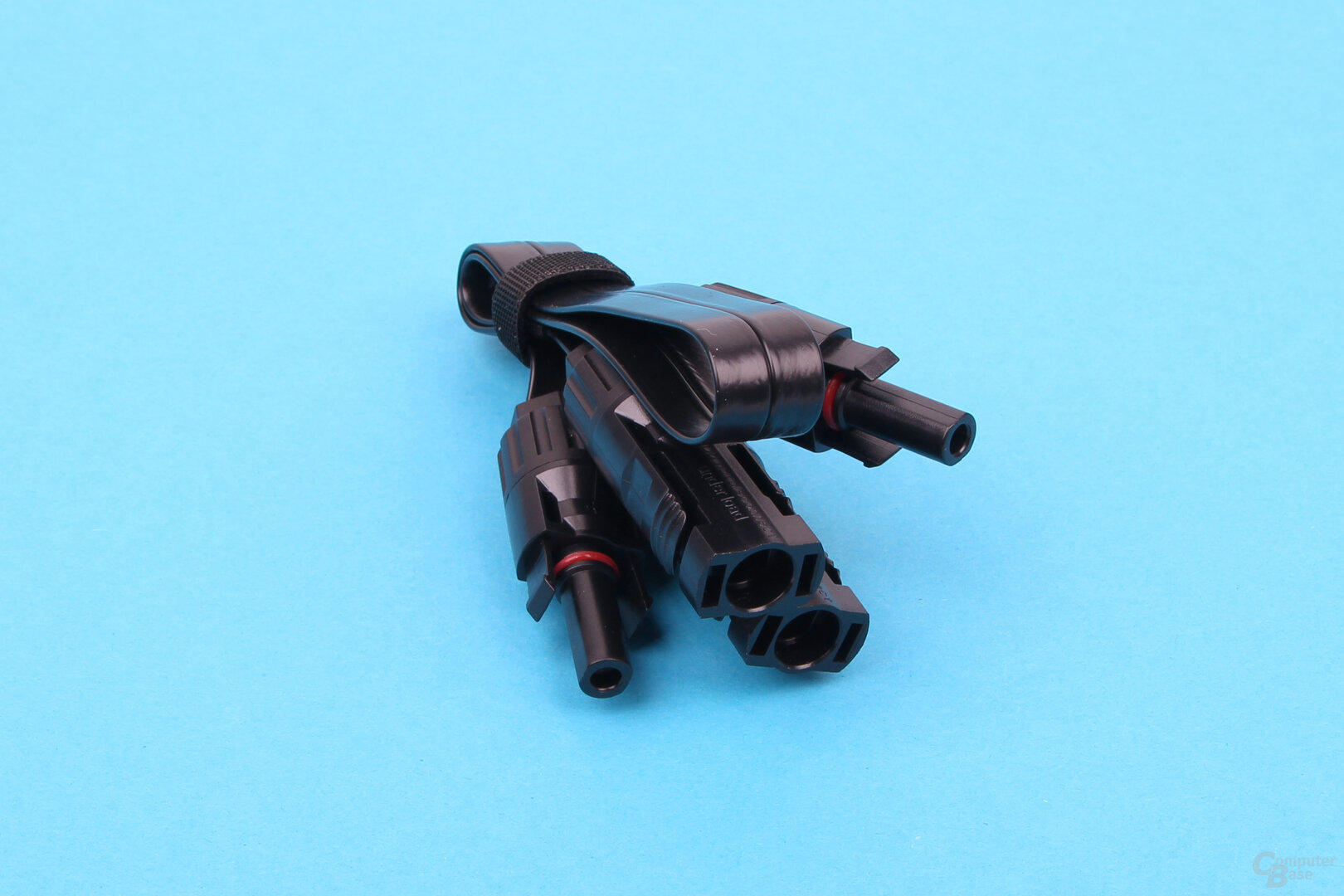

Im nächsten Schritt werden die Solarmodule verbunden. Hierfür liegt dem Wechselrichter ein BKW-Solarkabel bei. Dieses Kabel ist unumgänglich, da die MC4-Stecker der Solarmodule nicht direkt mit dem Wechselrichter verbunden werden können, sondern über dieses Adapterkabel angeschlossen werden müssen. Das Kabel bietet zwei paarweise MC4-Stecker, es können also zwei große Solarmodule angeschlossen werden – oder mehrere 100-Watt-Module in Reihe bzw. parallel. Mehr als zwei vollwertige Solarmodule zwischen 300 und 400 Watt lassen sich nicht anschließen, da dann wie geschildert die Spannungs- und/oder Stromspezifikationen nicht eingehalten werden. Am Wechselrichter wird das Adapterkabel mit dem passenden Solaranschluss verbunden – einer von drei Anschlüssen am Wechselrichter.
EcoFlow Wechselrichter mit MC4-Verbindungskabel
Da die Powerstation nicht wetterfest ist, muss sie im Innenraum aufgestellt werden. Mit den beiden Flachkabeln von EcoFlow, die zwischen BKW-Adapterkabel und MC4-Kabel der Module gesteckt werden, können die MC4-Kabel durch ein Fenster oder eine Balkontür verlegt werden, ohne dass gebohrt werden muss. Im Test werden die Kabel so durch ein Kellerfenster gelegt, was problemlos funktioniert. Das BKW-Solarkabel selbst ist 2 m lang, allzu weit von Fenster oder Tür entfernt können Wechselrichter und Powerstation also nicht aufgestellt werden.
Flaches MC4-Kabel für Tür oder Fenster von EcoFlow

Im nächsten Schritt wird die Delta 2 Max als tragbarer Stromspeicher mit dem Wechselrichter verbunden. Je nach Powerstation kommen hier verschiedene Kabel zum Einsatz, die entweder an den Zusatzakku- oder den Kfz-Anschluss der Powerstation andocken. Voraussetzung für den Anschluss einer EcoFlow Powerstation ist nämlich, dass sie einen dieser beiden Anschlüsse bietet. So lässt sich auch eine River 2 Pro (Test) laden, die keinen Anschluss für eine Zusatzbatterie bietet. Das Kabel für die Delta 2 Max ist nur rund 40 cm lang, Wechselrichter und Powerstation müssen also in unmittelbarer Nähe zueinander aufgebaut werden. Auch der Anschluss für dieses Kabel ist über ein Piktogramm am Wechselrichter eindeutig gekennzeichnet.
Verbindungskabel zwischen Powerstation und Wechselrichter

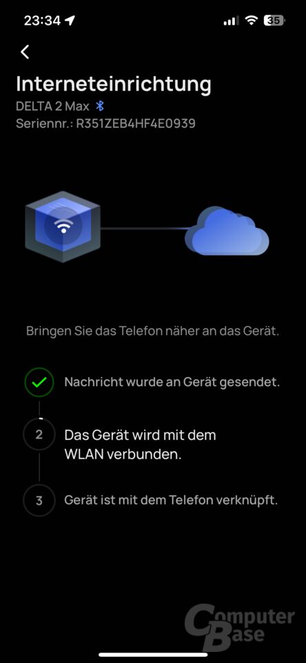

Die weitere Konfiguration des Systems und die Kopplung mit den EcoFlow Smart-Plugs erfolgt über die EcoFlow-App, die für Android und iOS bereitsteht. Hierbei handelt es sich um die App, die auch zur Steuerung der Powerstations des Unternehmens dient. Es ist also keine separate App erforderlich.
In der EcoFlow-App wird zunächst der Wechselrichter als neues Gerät hinzugefügt, wozu man für die Bluetooth-Erkennung in der Nähe des Systems stehen muss. Bei der Einrichtung wird die WLAN-Verbindung des Wechselrichters konfiguriert, so dass das System künftig von überall per App erreichbar ist. Auch die Smart-Plugs und die Delta 2 Max werden so dem System hinzugefügt.
