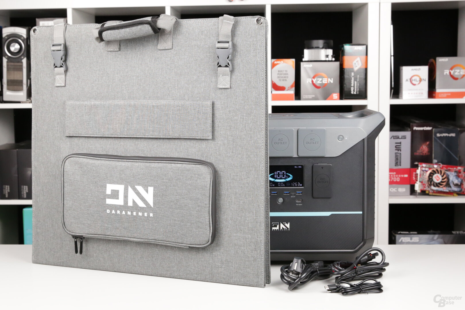

Solarpanel von Tallpower und DaranEner
ComputerBase standen für den Test auch jeweils ein Solarmodul von DaranEner und Tallpower zur Verfügung.

Das DaranEner SP200 Solarpanel, das ebenfalls 200 Wattpeak leistet und bei Geekmaxi derzeit für 259,99 Euro erhältlich ist, unterscheidet sich insbesondere in der Nennspannung, die mit 40,0 Volt (Leerlaufspannung 48 Volt) deutlich höher liegt und auf die DaranEner NEO2000 angepasst ist, die mindestens 33 Volt voraussetzt. Die Stromstärke beträgt deshalb nur 5,0 Ampere. Interessant ist, dass das SP200 von DaranEner, dessen MC4-Kabel ebenfalls fest verbunden ist und mit einem passenden XT60-Adapter geliefert wird, am Solarmodul auch über zwei USB-A- und einen USB-C-Anschluss verfügt, über die Geräte wie Smartphones oder Tablets direkt über das Solarmodul aufgeladen werden können.
DaranEner NEO2000 und SP200 Solarmodul
MC4-Kabel und Adapter des DaranEner SP200 Solarmodul
DaranEner SP200 Solarmodul mit USB-A und USB-C
Mit einem Gewicht von 6,2 kg und Maßen von zusammengeklappt 55 × 57 × 3,5 cm ist es bei ähnlicher Größe etwas leichter. Ausgeklappt kommt es auf 222 × 57 × 2,5 cm. Auch das Modell von DaranEner bietet integrierte Klappständer, die eine Anpassung des Winkels ermöglichen.
Für beide Solarmodule gilt aber auch, dass ihre Leistung im Test nicht bewertet werden kann, da die Jahreszeit schlicht keine ausreichende Solarenergie liefert.
