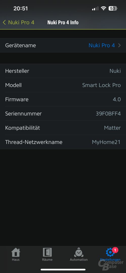

Das Nuki Smart Lock 4.0 Pro mit Thread und Matter in der Eve-App
