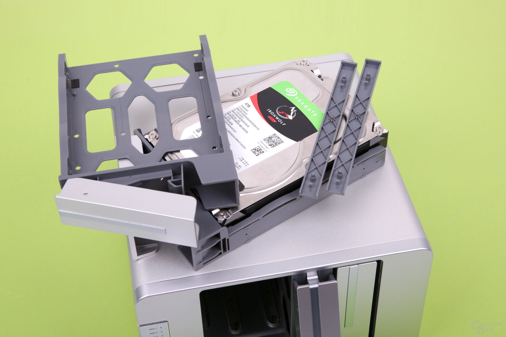

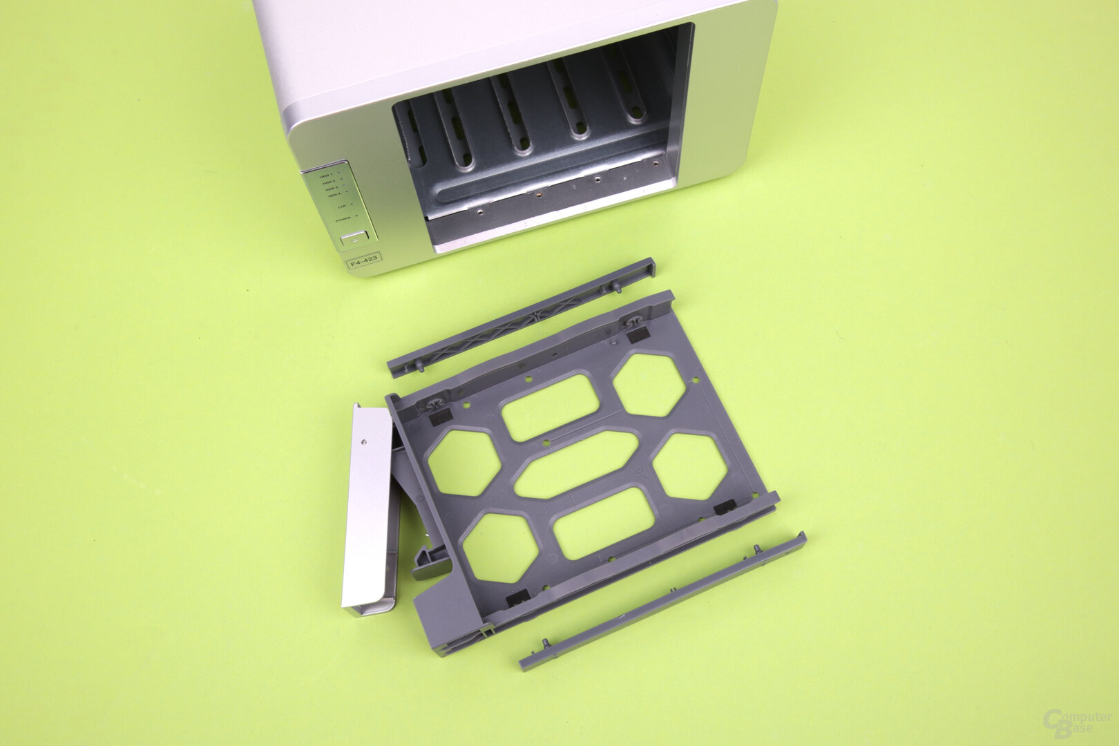

Das TerraMaster F4-423 bietet vier Laufwerksrahmen für klassische Festplatten und SSDs, die sowohl im 3,5- als auch im 2,5-Zoll-Format installiert werden können. Nicht in beiden Fällen müssen die Laufwerke mit den Rahmen verschraubt werden, denn TerraMaster setzt nun auch das von anderen Herstellern bereits bekannte Verfahren ein, um die 3,5-Zoll-Laufwerke mit seitlichen Plastikleisten zu halten, statt sie zu verschrauben. Nur kleinere 2,5-Zoll-Platten müssen noch verschraubt werden. Zusätzlich stehen im Inneren zwei M.2-Steckplätze bereit, die M.2-NVMe-SSDs im 2280-Format aufnehmen können. Um sie zu installieren, muss das NAS allerdings auseinandergenommen werden. Um das Aluminium-Gehäuse abnehmen zu können, müssen sechs Schrauben an der Kunststoff-Rückseite gelöst werden, dann kann es abgenommen werden, ohne auch die Schrauben an der Unterseite lösen zu müssen. An der nach außen gerichteten Seite der Hauptplatine sind dann nicht nur die beiden M.2-Steckplätze platziert, sondern auch ein weiterer RAM-Steckplatz, der ab Werk unbestückt ist. Die 4 GByte DDR4-SO-DIMM mit 2.133 MHz, mit denen das NAS ausgestattet ist, lassen sich so erweitern. Intel unterstützt bei der Plattform offiziell auch Speicher mit 2.933 MHz. TerraMaster gibt das Maximum mit 32 GByte an, also zwei Module mit je 16 GByte – Intel selbst nennt 16 GByte als offizielles Maximum für den N5095. Das zweite Modul ist auf der Innenseite der Platine verbaut, lässt sich mit etwas Geschick aber auch austauschen, ohne das NAS weiter auseinandernehmen zu müssen.

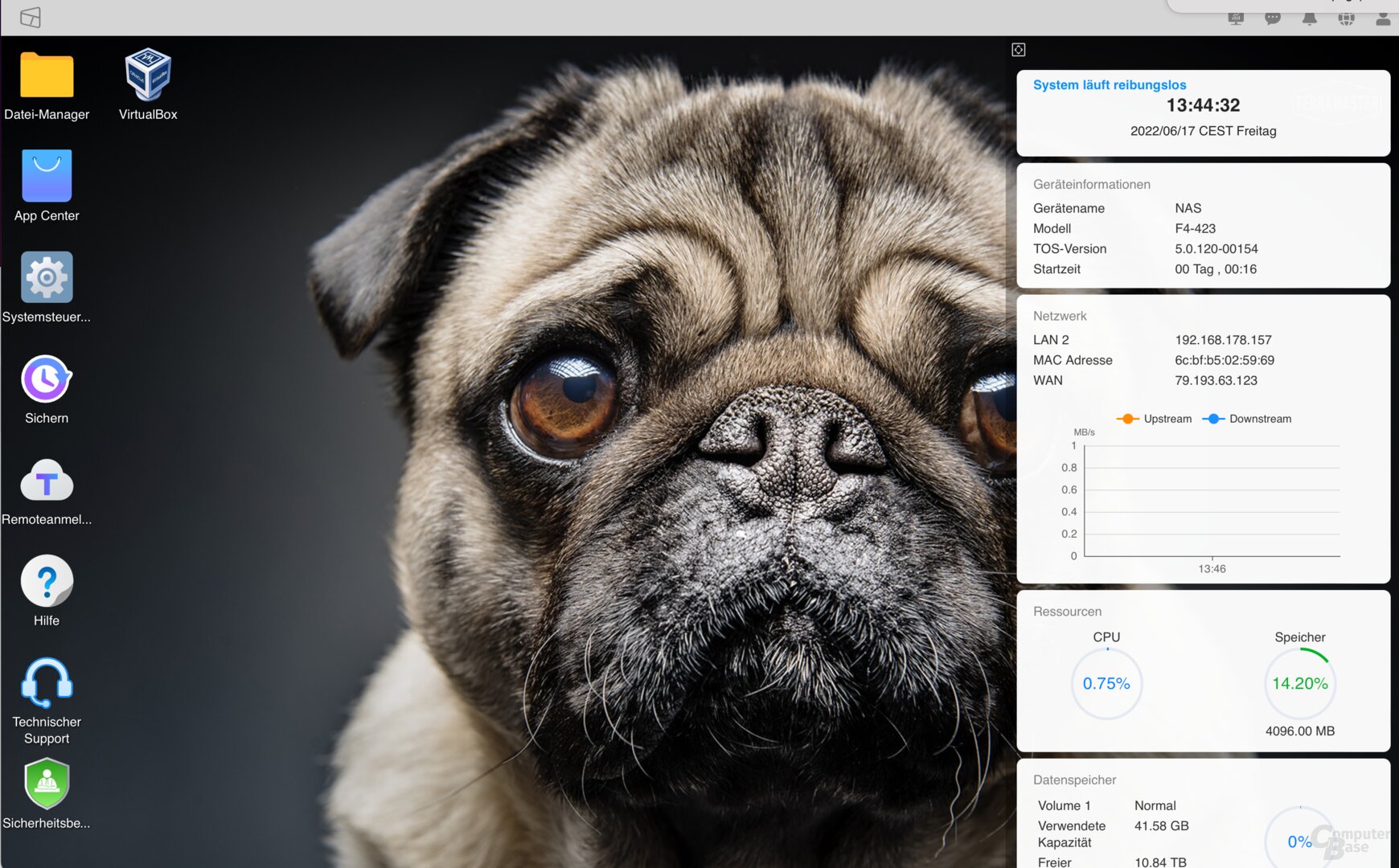

TOS 5 reagiert deutlich schneller
Die Web-Oberfläche des neuen TOS 5 reagiert insgesamt viel schneller, Untermenüs werden flotter geöffnet, Eingaben flinker umgesetzt und einzelne Unterpunkte sind besser gegliedert. Zudem ist der Funktionsumfang in einigen Bereichen tatsächlich deutlich angewachsen. Zumindest im Interface stellt es aber nicht die von TerraMaster angekündigte Revolution dar, denn optisch erinnert es stark an TOS 4. Unter der Haube soll sich allerdings weit mehr getan haben, auch wenn solch banale Dinge wie die Abfrage nach der Zeitzone im manuellen Setup derzeit fehlen, weshalb das NAS nach dem ersten Start nicht ganz richtig tickt. Zudem ließ sich beim Testmuster mit TOS 5 kein SSD-Cache einrichten, obwohl das NAS die beiden M.2-Laufwerke korrekt erkannt hat. An der ein oder anderen Stelle knirscht es somit auch noch etwas.
TerraMaster TOS 5 auf dem F4-423
TerraMaster beziffert die Veränderungen in TOS 5.0 auf über 50 neue Funktionen und mehr als 600 Verbesserungen, die im Laufe der Entwicklung eingeflossen sind. Mehr als 300.000 Zeilen Code seien so für TOS 5 zusammengekommen. Beispielsweise wurden die Speicherstruktur und der Dateninteraktionsmodus verändert, defekte RAID-Verbunde sollen sich schneller reparieren lassen können und verbundene USB-Laufwerke lassen sich über das System verschlüsseln. Darüber hinaus hat TerraMaster die Backup-Optionen erweitert und beim RAID bringt der Hersteller flexible Array-Konfigurationen, Online-Migration und -Expansion sowie Redundanzstrategien bei erhöhtem Speicherplatz. Auch die Dateideduplizierung zur Reduzierung des Speicherplatzes wird mit TOS 5 unterstützt. Neu ist zudem das Protokollzentrum, das für Systemadministratoren System- und Dienstprotokolle sammelt, um den Status des Systems und der Dienste einfacher im Blick und Anomalien schneller diagnostizieren und beheben zu können.

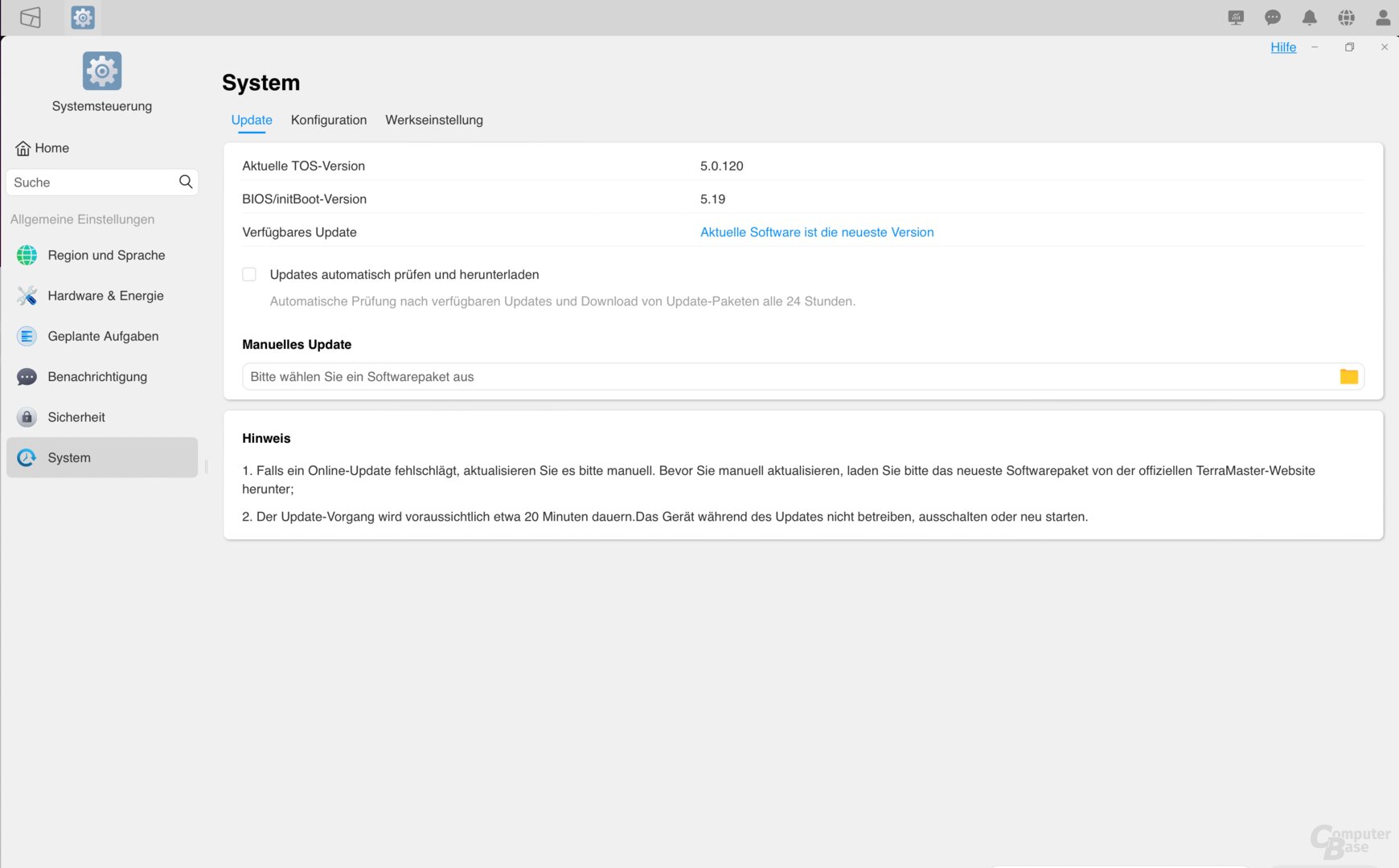

Update auf TOS 5 erfordert Reset
Weniger benutzerfreundlich ist jedoch, dass der Umstieg von TOS 4 auf TOS 5 nicht als einfaches Update über die Web-Oberfläche möglich ist. Stattdessen muss man das TerraMaster-NAS zunächst auf Werkseinstellungen zurücksetzen, um es dann neu zu konfigurieren und bei der Einrichtung selbst die von TerraMaster bereitgestellte Update-Datei auf TOS 5 auszuwählen. Wird die Datei nicht manuell ausgewählt, wird beim Reset wieder TOS 4 installiert.
Die Daten auf den Laufwerken gehen bei einem Reset nicht zwangsläufig verloren. Es wird aber dringend angeraten, alle Daten vorher extern zu sichern, um sie gegebenenfalls nach dem Update wiederherstellen zu können, wenn man sie aufgrund der getroffenen Einstellungen doch versehentlich löscht.
TOS 5.0 ist ausschließlich für NAS-Systeme mit x86-Architektur aus den Modellreihen 220, 221, 420, 421, 422 und 423 verfügbar. Um ein Update ohne Datenverlust zu ermöglichen, muss zudem aktuell mindestens TOS 4.2.32 installiert sein.
