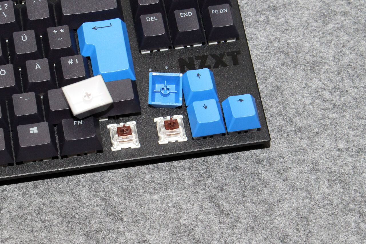

Beim Kauf über NZXT können im Konfigurator alternativ Gateron Brown und Blue mit leichtem beziehungsweise sehr deutlichem Druckpunkt ausgewählt werden. Dazu kommen schwergängige lineare Taster in einer geräuschgedämpften Version und ebenfalls gedämpfte Versionen von braunen Switches. Beide Abstimmungen sind im Mainstream nicht als „Silent“-Version verfügbar, werden im Netz aber laut ersten Erfahrungsberichten gelobt. Sie sorgen dafür, dass das Angebot eine einzigartige Note gewinnt, kosten aber auch rund 80 Euro (!) Aufpreis. Eine kurze Netzrecherche zeigt, dass das Niveau leicht über den Endkundenpreisen in Shops liegt. Dass NZXT dafür die regulären Taster einspart, fließt in diese Kalkulation allerdings noch nicht ein.

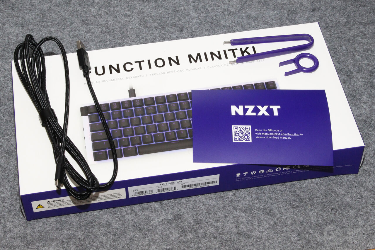

Die Entscheidung für einen Taster ist jedoch nie endgültig, da die Function Hot-Swap-fähig ist. Mit einem beiliegenden Greifer können die nur gesockelten Taster einfach abgezogen werden. NZXT bietet selbst zwar keine Sets an, originale MX-Taster und deren Nachbauten sind im Handel aber mittlerweile gut verfügbar. Dass das Layout inklusive der ersten Tastenreihe der Norm entspricht, erlaubt außerdem den Austausch der Tastenkappen.

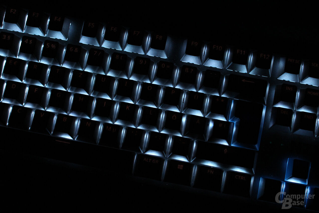

Dass die Function nicht bis ins Detail durchdacht wurde, legen die Kappen auch in zweiter Hinsicht nahe. Sie sind kaum lichtdurchlässig, die Beschriftung schimmert bei PBT-Varianten deshalb nur sehr schwach durch den Kunststoff – bei Akzentkappen hingegen gar nicht mehr. Ablesen lassen sich die Beschriftungen selbst bei maximaler Helligkeit kaum noch. Aufgrund des deutlich helleren Lichtkranzes um die Kappen bleibt der Versuch anstrengend, aber wenig zielführend. Im Grunde erübrigt sich die Tastenbeleuchtung damit.
