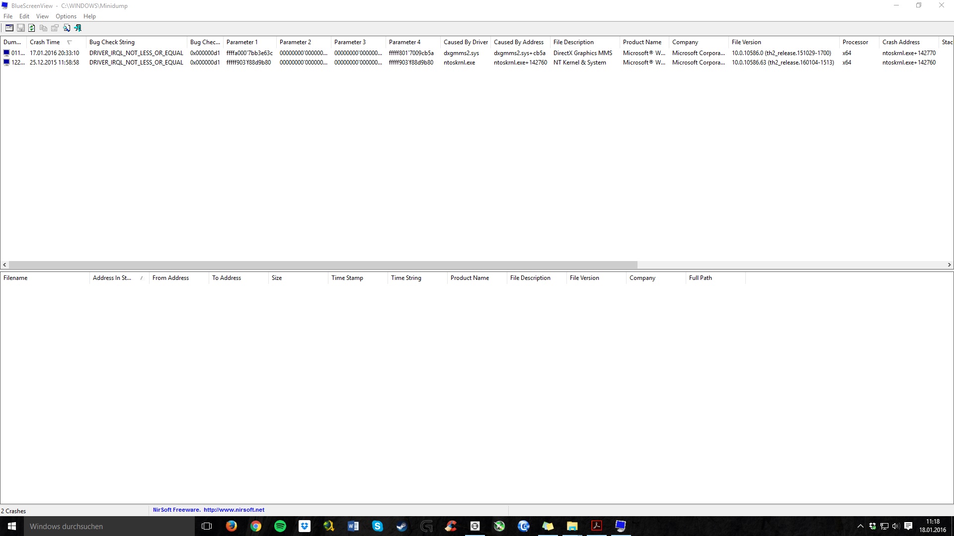

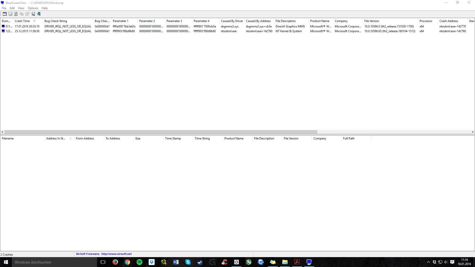

So gestern kam wieder mal ein BSOD. Diesmal beim spielen von Lego Marvel Super Heroes. Der Ton hing sich auf und der Rechner stürzte ab. War leider zu langsam um die Fehlermeldung zu sehen. Habe mal Bluescreenview heruntergeladen und den Screenshot hier eingefügt.
Hatte den Hauptmonitor an und das Bild wurde noch zusätzlich auf meinen Fernseher dupliziert.

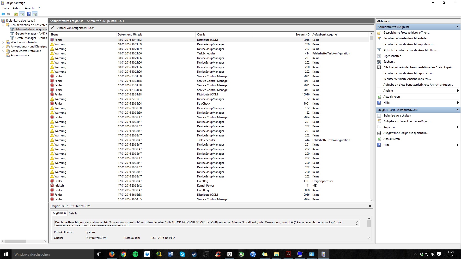

Hab außerdem mal in die Ereignisanzeige geschaut und diese Fehlermeldungen gesehen (s. Screenshot).

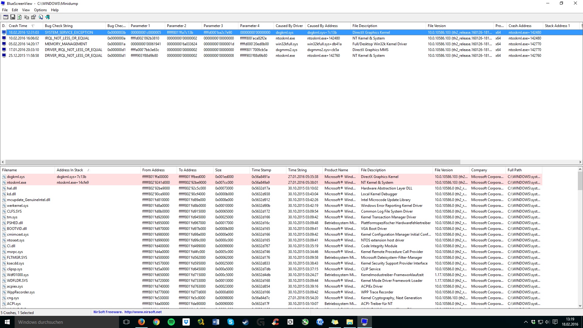

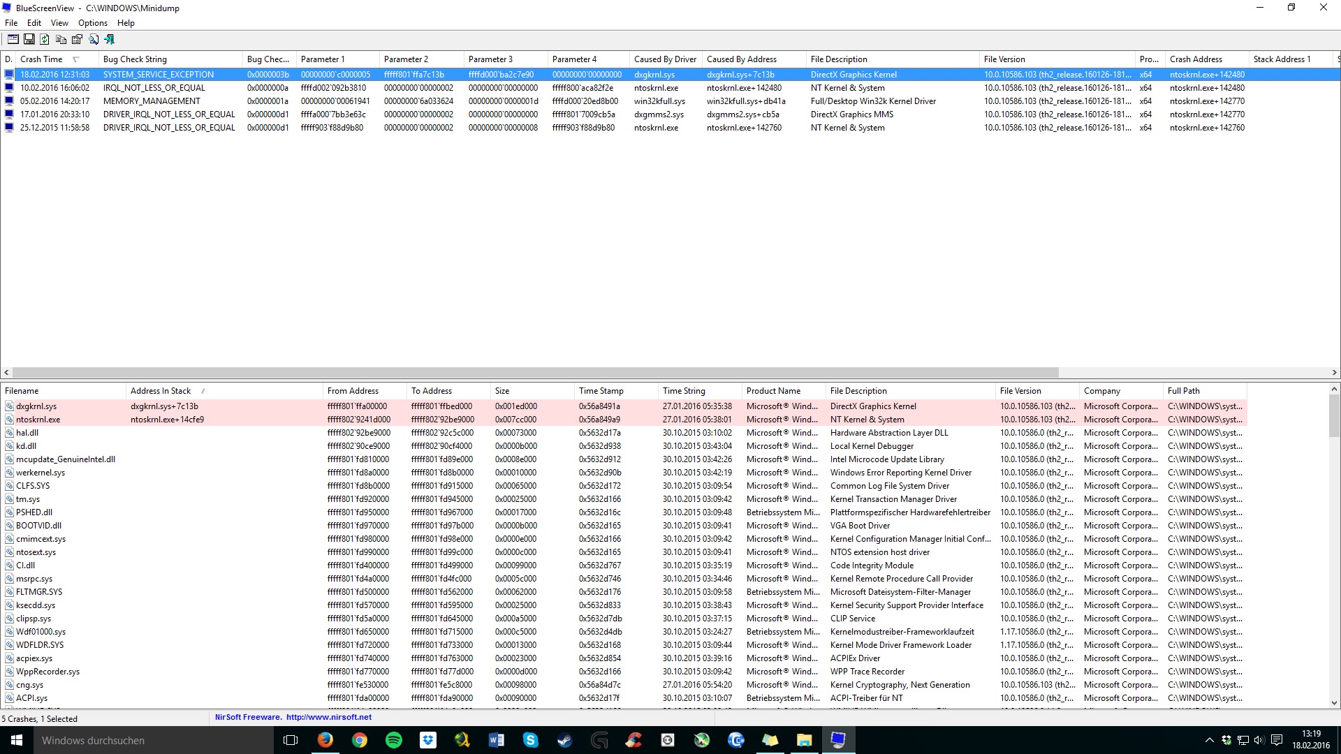

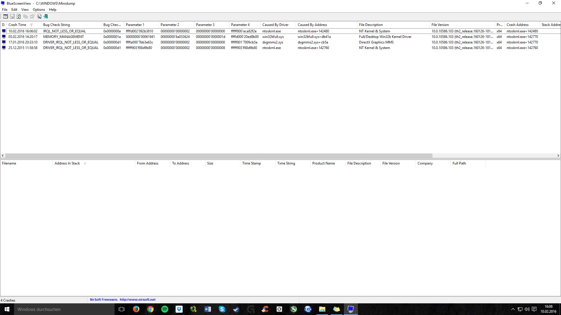

Zu früh gefreut -.- am 05. und gerade wieder ein Absturz. bluescreenview.jpg
Dabei hab ich nur 3 Ram Plätze belegt und keinen weiteren Monitor mehr angeschlossen.
Hast Du denn auch mit Memtest86 oder Memtest86+ das RAM mal so getestet wie es jetzt verbaut ist? Wenn keine Fehler auftreten, warte 6 PASS lang ab ob das so bleibt.
Hab memtest nochmal 6 Passes durchlaufen lassen und es gab keine Errors.
Vielleicht sollte ich noch sagen das der Rechner im Schnitt mind. 8 Std. am Tag läuft. Die Bluescreens traten bis jetzt auch nicht bei rechenintensiven Programmen auf.
