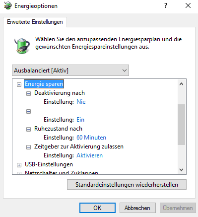

Energieoptionen:

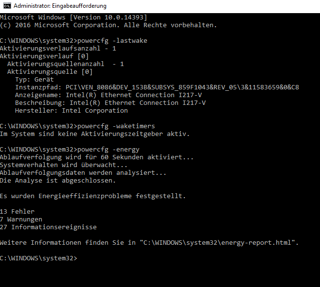

Habe dann folgendes ausprobiert:
Wird der PC durch die Internetverbindung aufgeweckt?

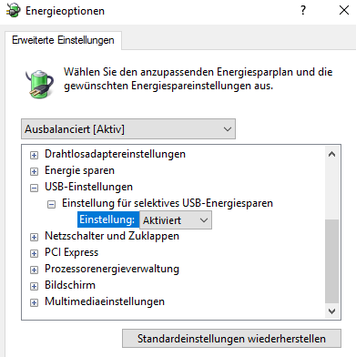

Prüfe außerdem, ob du USB fürs Reaktivieren deaktiviert hast ;)
Meinst du mit dem USB das hier?
Ja/Nein/Vielleicht? ;)
Ich habe das Problem immer noch... :/
geh in den Gerätemanger und deaktiviere bei beim LAN Controller die Einstellung: "Gerät kann den Computer aus dem Ruhezustand aktivieren"
Solltest du WOL brauchen dann den Haken bei "Nur Magic Paket kann den Computer aus ..." setzen.
@PCTüftler
Scheinbar war es das. Danke :)
