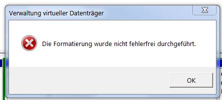

das kommt als Fehlermeldung:

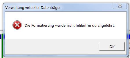

Egal wie ich die Festplatte formatiere, es kommt immer eine Fehlermeldung...
Was mach ich jetzt?
Ich versuche jetzt nochmals über die Datenträgerverwaltung und lasse "normal" formatieren (anstatt schnell).
Der Format der beiden Partitionen ist "RAW"...
Alternativ: MS-DOS
CMD(run as admin): diskpart
-> list disk
-> select disk <nummer deiner platte>
-> clean
Die Formatierung (vollständige Formatierung) der 1. Partition ist jetzt fertig und es hat funktioniert.
Die 2. läuft jetzt....
.... wir merken uns: nur vollständige Formatierung hilft!
