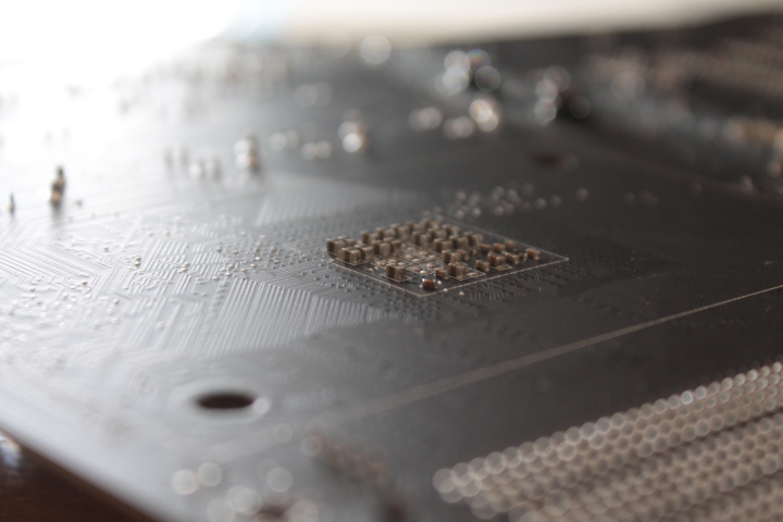

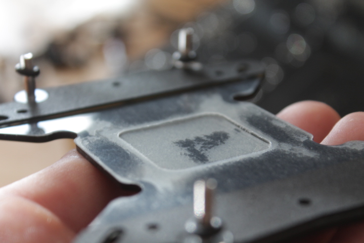

Hi,
folgendes hat sich ergeben. Habe das Mainboard jetzt ausgebaut und alles außer Grafikkarte, CPU und einen RAM Riegel abgesteckt. Ergebniss: Nach wie vor das gleiche.
Mir ist allerdings aufgefallen, das das Mainboard (genau wie mein erstes auch) auf der Rückseite einen kleinen Kratzer hat. Ich gehe sehr stark davon aus das ARLT mir wieder das erste Board geschickt hat welches genau den gleichen Defekt hatte wie ich ihn jetzt wieder habe.
Ich werde das Board höchstwahrscheinlich wieder zurückschicken und ein neues anfordern.
Noch eine kurze Frage, auf der Rückseite des Boards unter dem CPU sind ziemlich große Transistoren?
Bilder im Anhang
und mein CPU Kühler (Be Quiet Dark Rock) hat an der Backplate keine allzugroße Aussparung. Kann es sein das es dort einen zu starken Druck gibt?
Habe das ganze System auch ohne CPU Kühler laufen lassen (außerhalb des PC gehäuses). Allerdings hatte es auch keinen Effekt.
Das dürfe Kondensatoren für die Spannungsglättung sein und den Bildern nach gab es da Kurzschlüsse mit der Backplate. Leider gibt es wohl von beQuiet keine Kompatibilitätsliste für den Kühler, aber entweder wurde der falsch montiert (Abstandshalter unten vergessen) oder er ist nicht mit dem Board kompatible und wird dann jede andere MSI 970SLI Krait Edition und ggf. die CPU darin himmeln.

Naja, hab mir jetzt ein neues Board geholt. Und Netzteil und CPU getauscht. Jetzt läuft alles einwandfrei.
