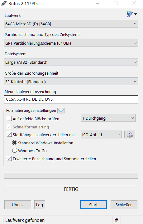

Versuche mal nen Bootmedium mit Rufus zu erstellen.
Dafür die aktuelle Stable W10x64-Version z.B. von Computerbase ziehen.
Und so wie hier mit GPT-Partitionsschema für UEFI einstellen
einstellen.
Alternativ das MBR-Partitionsschema für UEFI in Rufus einstellen, falls die Installation mit der ersten Config nicht funktioniert.

Rufus war mir neu, hat aber letztendlich tatsächlich geholfen und ich konnte, dank einer alten Festplatte sogar alle meine Daten retten. Vielen Dank an alle!!:)

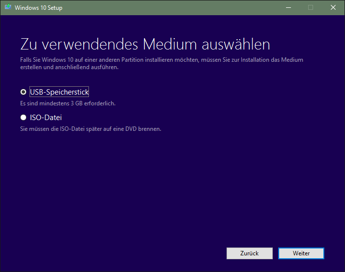

Also USB-Stick mit dem Microsoft Tool erstellt -->
da hast du sicher das alte Win7 USB Download Tool benutzt und das funktioniert nicht.
Wenn, dann hättest du einfach einen bootfähigen USB Stick mit dem Media Tool erstellen können.
Bei Tool "Jetzt herunterladen" wird die neuste Win 10 Version gleich bootfähig auf den Stick gebracht.
https://www.microsoft.com/de-de/software-download/windows10
Rufus braucht man da eigentlich nicht, auch wenn es mit Rufus funktioniert.
