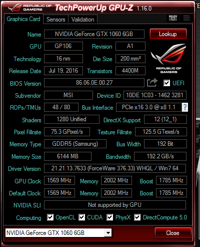

Habe heute etwas mit GPU-Z rum gespielt. Dabei viel mir auf, dass beim Bus Interface steht:
PCIe x 16 3.0 @ x8 1.1

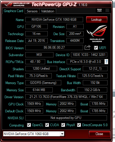

wenn ich den Render Test laufen lasse, ändert dich der Wert für einige Sekunden auf
PCIe x 16 3.0 @ x8 3.0
heißt das, dass die Grafikkarte im falschen Slot sitzt? Und würde das sich sich auf die Leistung bemerkbar machen?

Alles normal, ist bei mir genauso die Grafikkarte fährt runter wenn sie nicht gebraucht wird, alles easy
Die sollte auf PICe 3.0 x16 springen unter Last. Schau mal ins Handbuch des Boards. Dein Board hat einen und nur einen vollen PCIe 3.0 16x Slot. Da muss die Karte rein.

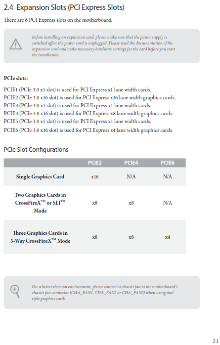

3x PCIe 3.0 x16 (1x x16, 1x x8, 1x x4)
das steht da. Also muss ich die Grafikkarte im Slot 1x x16 verbauen?
Genau. Wie Du siehst bekommt nur einer der Slots die vollen 16 Lanes. Und da gehört die Karte rein.
Ja, das sollte aber auch aus den Angaben im Handbuch vom Motherboard hervorgehen, welcher Slot mit welcher Anbindung versehen ist.

Siehe
Da sind die Slot-Bezeichnung(en) und Anbindung(en) und auch eine Kurzbeschreibung zu finden, was wo gesteckt werden soll(te).

ja... die Frage ist auch noch welche der PCIe Slots über die CPU Direkt oder über den Chipsatz angesteuert wird.. der 16x Garantiert von der CPU
das 8x habe ich garnicht gesehen, oberster PCIe Slot
Wenn mans genau nimmt, auch den nicht. Denn der ist PCIe3.0 x1. Erst der zweite PCIe-Slot ist mit PCIe 3.0 x16 ausgeführt und angebunden.

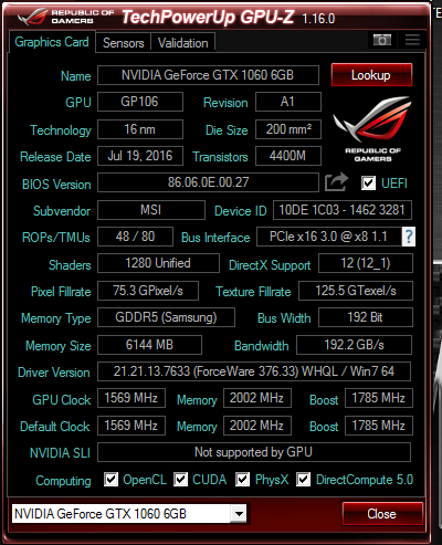

So habe jetzt die Graka umgesteckt. Jetzt steht PCIe x16 3.0 @ x16 1.1

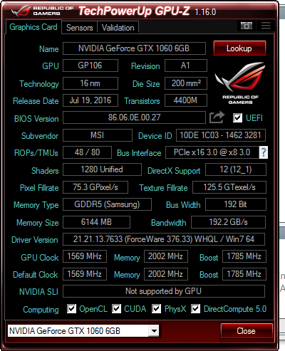

beim render Test steht PCIe x16 3.0 @ x16 3.0
stimmt das jetzt?

alles OK jetzt
