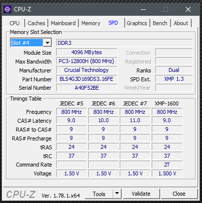

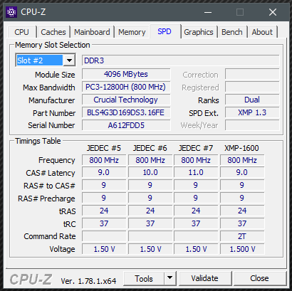

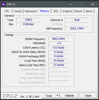

Die Screenshot zu MEMORY und spd Slot 1 bis 4 bitte hier im Forum hochladen.
Die Arbeitspeichermodule sollten (bei 2 Stück) in den BLAUEN Speicherbänken untergebracht sein.
Sollte man da nix finden überlasse ich anderen das Feld.
Naja, ich habe es geschrieben ;) Aber ehrlich, was erwartest Du? Ohne die runtimes würden die entsprechenden Programme, die darauf aufbauen, doch gar nicht funktionieren? Und Win selbst, ohne weitere Programme, installiert sich schon bei der Installation alles, was es braucht. Oder nicht? Sonst würde es doch haufenweise Neuinstallationen geben, die schon von Start weg nicht funktionieren. Das kann ich mir ab Win7 nicht mehr richtig vorstellen? Oder sehe ich das falsch? Ich will ja gerne was dazu lernen.
Und wie ein ungewöhnlicher Taskmanager ausschaut, müsstest Du schon beschreiben, denn das weiß ich tatsächlich nicht, abgesehen von sonderbaren Prozessen und ungewöhnlichen Auslastungen.
Laut UEFI sind sie unganged gesteckt, keine Ahnung, warum das in CPU-Z nicht eingetragen ist. Sie sind aber, wie Du schreibst, in den blauen Slots.

Steht die "CommandRate/CR" im BIOS auf dem Wert 2 ? Wenn nicht eintragen.
Muß in der DRAM Configuration stehen, ich schau auch selbst nochmal im online Handbuch.
Im BIOS:
OC
Advanced DRAM Configuration
Command Rate
auf den Wert 2 setzen. Beim Beenden des BIOS speichern.

Auf der RAM-Seite im UEFI steht alles auf auto bzw ist ausgegraut, weil XMP aktiviert ist.
Naja, be...scheiden ist was anderes ;) Das ich alle paar Tage nach einem Hochfahren (nie beim neustarten) mal einen Reset machen muss, ist auch wegen SSD kein Beinbruch. Würde nur gerne wissen, was da los ist, auch weil dies ja schon beim MSI 770 irgendwann aufgetaucht ist. Spiele dann nämlich mit dem Gedanken, auch aus anderen Gründen das Board zu wechseln.
Ich habe übrigens eben zur Sicherheit nochmal nachgeschaut. Wenn ich auto wegschalte, sind die voreingestellten Werte die selben wie in CPU-Z. Sind im übrigen auch die selben, die in den Hardwarebeschreibungen diverser Händler stehen. (Darauf wolltest Du doch hinaus?)
nein, aber findest sicher das "Korn" das ich gelegt habe. ;) schönen Abend dann noch und gute Unterhaltung.
Ebenfalls einen guten Abend und Dein "Versteckrätsel" werde ich jetzt trotzdem nicht mitspielen ;)
