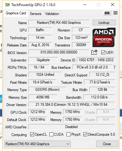

@berkeley Ich habe jetzt ein F3 Bios für die Gigabyte RX 460 4GB gefunden und es installiert, da aber seit Relive das Bios Check drinne ist musste ich den weg drumrum nehmen etc.
Anscheinend funktioniert es jetzt laut GPU-Z, muss es nur noch ingame testen =).
Edit: Ehrlich gesagt, bin ich erstaunt das es geklappt hat.
Meine Frames sind teilweise um einiges besser und es läuft alles sehr gut.

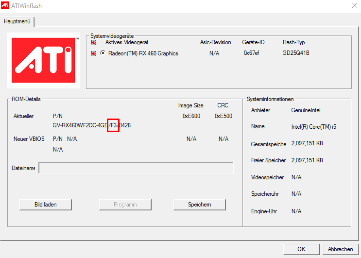

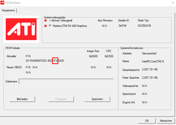

3.Sobald dieses dann offen ist solltest du dieses Fenster haben :
4.Dort solltest du gucken (wie auch makiert beim Foto) welche F Bios Version du hast, wenn du eine F3 hast, kannst du das folgende Bios nutzen. Wenn nicht, dann weiß ich es nicht (als Beispiel konnte ich kein unlocked F30 auf mein F3 Bios machen).

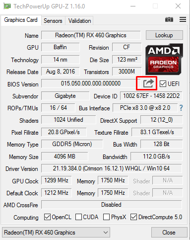

5.Jetzt installierst du falls du es noch nicht hast GPU-Z und speicherst dir das Originale Bios ab (als Backup).

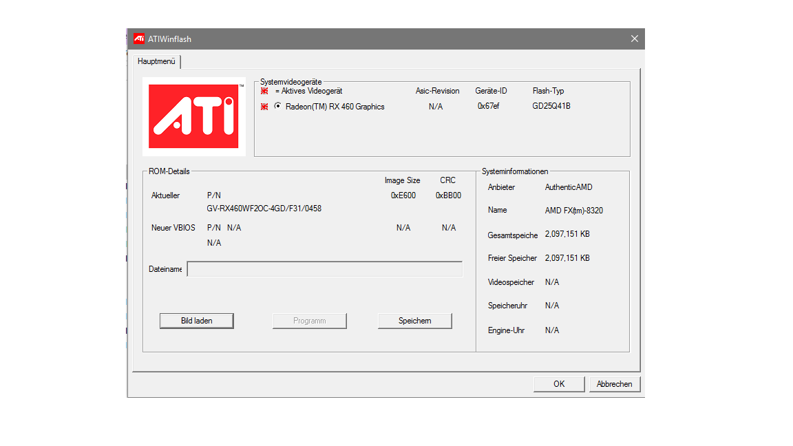

Erstmal vielen Dank für die ausführliche Anleitung :) Leider habe ich feststellen müssen, dass meines ein F31 BIOS ist :confused_alt: ich dachte es geht nur von 1-30. Gibt es vielleicht dort wo du dein f3 BIOS her hast auch noch ein F31 ?
Von einem F31 habe ich noch nicht gehört, du könntest sonst das selbe probieren bloß mit einem F30 Bios.

@Iovacmeister welche RX 460 hast du genau?
Da dort steht F1 usw kann nur mit F2-F9 flashed werden, dann denke ich auch das du eine F31 mit F30 flashen kannst. Aber ich weiß, dass man F3 nicht mit F30 flashen kann, da ich dies schon probiert hatte.

Also ich hatte auf der Gigabyte RX 460 4 GB WF OC auch die Version F31.
Das Flashen mit der F30er funktioniert.
Ich hänge beide nochmal an, die sind nicht modifiziert.
