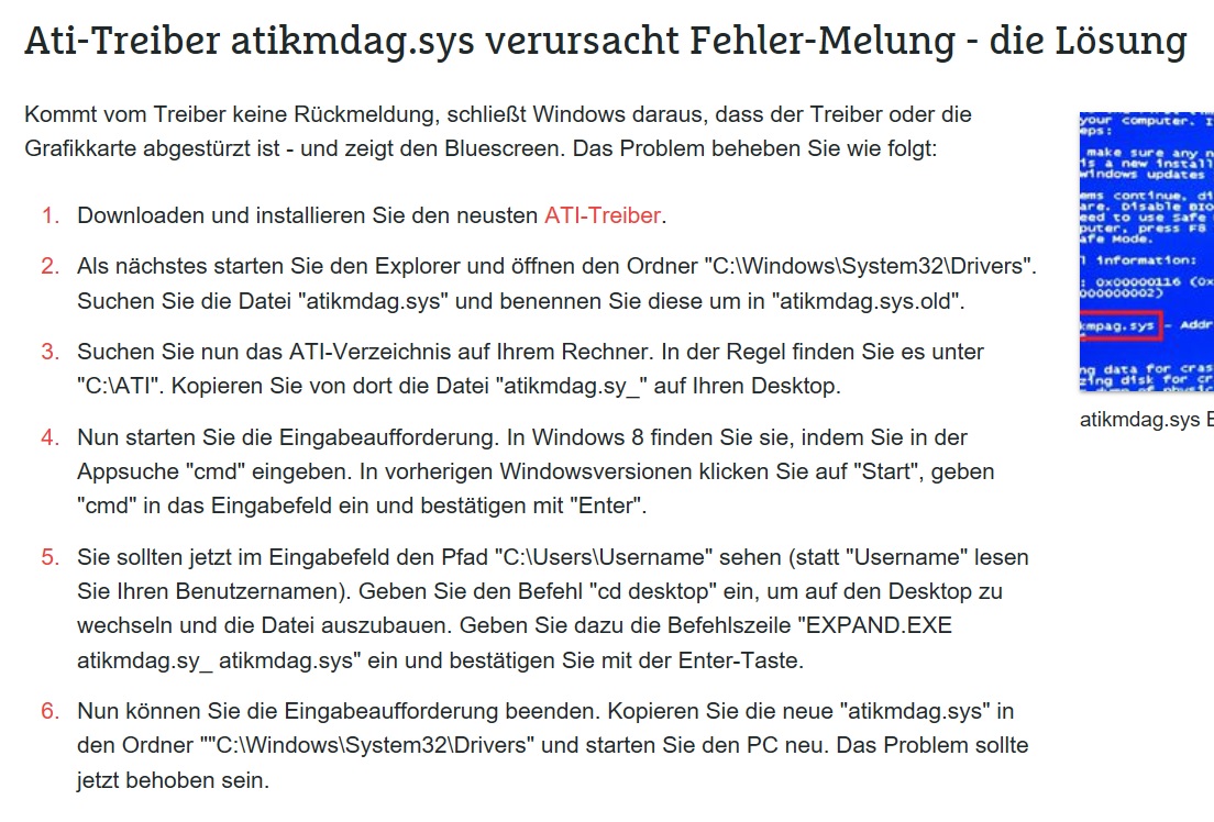

Hi, ich habe seit einigen Tagen ein Problem mit einem Bluesreen atikmpag.sys Video TDR FAILURE. Hab nun schon einiges Probiert, Windows 10 neu aufgesetzt, Grafiktreiber mit entsprechender Software deinstalliert und neu installiert (Crimson 16.50.2011), Registry über CCleaner bereinigt. Aber nichts hilft...nun bin ich noch auf folgende Problemlösung bei CHIP.de gestoßen http://praxistipps.chip.de/atikmdag-sys-bluescreen-das-koennen-sie-tun_32254 kann jedoch die entsprechenden Dateien nicht umbenennen. Wäre schön, wenn mir da Jemand helfen könnte...oder sogar vielleicht noch weitere Lösungsansätze für mein Problem liefern könnte!

Es geht um keine Treiberdownloadseite bei meinem Link, sondern den beschriebenen potentiellen Lösungsweg. Ich stecke beim Punkt 2 schon fest, da ich die Dateien nicht umbenennen kann.

ersten und zweiten punkt habe ich bereits getan, keine Lösung. Leider steht mir kein Test PC zur verfügung, wo ich die Karte testen könnte... Lüfter der Karte drehen sich auch, wird auch im Geräte Manager erkannt usw. Prinzipiell würde ich gerne wissen, wie ich den Lösungsansatz (Nun im Anhang) verfolgen kann, es hackt wie bereits erwähnt bei Punkt zwei, da ich die Dateien nicht umbenennen kann. Lösungsansatz.jpg
1. es ist von chip
2. hast du windows neu aufgesetzt und die Fehler sind trotzdem noch da
3. Bluescreens des Grafiktreibers sagen fast immer, dass die Grafikkarte abgeschmiert ist, nicht der Treiber
4. Jahrelange Erfahrung
