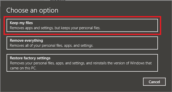

Was ich gerade ergooglet habe ist, dass das Zurücksetzen als "Neuinstallation ohne Datenträger" bezeichnet wird. Theoretisch kann man da auch Daten und Programme behalten. Wobei ich noch so altmodisch bin und meine wenn neu, dann Platte formatieren und neu.

Es gibt zwei Arten des Zurücksetzens. Einmal mit dem Erhalt der Daten und Programme und ein vollständiger Werkreset.
Beim Zurücksetzen wird Windows quasi neu installiert. Einmal komplett neu ohne Beibehaltung der Daten und Einstellungen. Oder mit Erhalt der Daten, hier wird aber immer nur ein Teil der Einstellungen und Programme übernommen. Manche Programme werden auch gelöscht. Alle Updates seit dem letzten Build also z.B. 1607 müssen neu installiert werden.

Meine Erfahrung ist, das ein zurücksetzen (mit oder ohne Erhalt der Daten) vollkommen langt. Habe ich inzwischen schon ca. 8 mal gemacht, und noch nie danach Probleme gehabt. Habe mein System immer nach Problemen mit Software oder Treiben damit retten können.

Abseits meiner Abneigung zu win 10 das zurücksetzen ist eine neuinstallation (inplace installation)
nur deine Persönlichen Daten also benutzerkonto und Dateien in diesen werden erhalten
Früher wurde dies unter desktop ordner verschoben ohne versteckte Ordner
Das zurücksetzen löscht glücklicherweise nicht die appdata Daten
Was viele Programm Einrichtungen erleichtert
