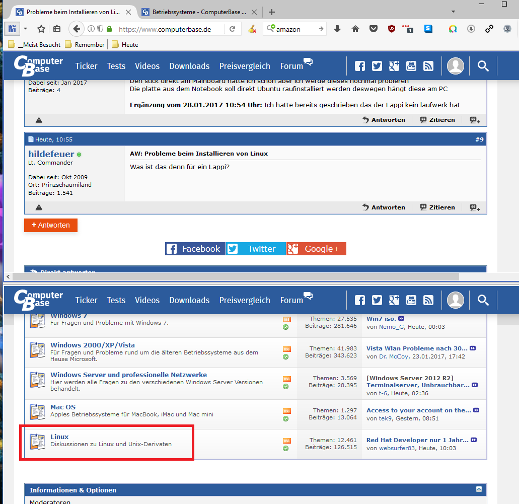

Wenn es um Linux geht, schreibt man auch nicht im Windows 10 Forum!

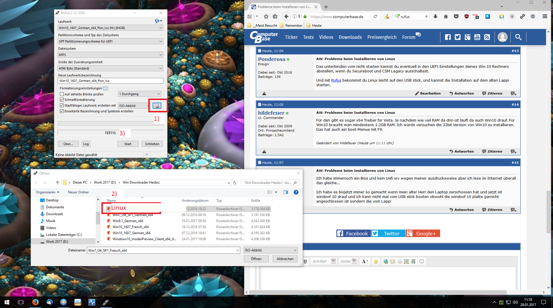

Und mit Rufus bekommst du Linux leicht auf den USB stick, und kannst die Installation auf dem alten Lappi starten.

Dann hol dir Rufus, starte es, im Ordner suchst du dein Linux , und startest das installieren auf den Stick.
Dann klemmst du den Stick an den alten Lappi, mit der betreffenden Festplatte an, und startest die Installation von Linux über den Stick.
Sorry, habe jetzt keine Linux iso zu Hand
Okay alles klar es hat funktioniert ich danke dir vielmals Ponderosa mit dem Rufus tool hats geklappt ich hab keine ahnung warum aber aus irgendeinem grund den ich nicht erklären kann war mein Ubuntu Image beschädigt das hat Rufu gleich signalisiert und automatisch runtergeladen... WOW geiles Tool :D
