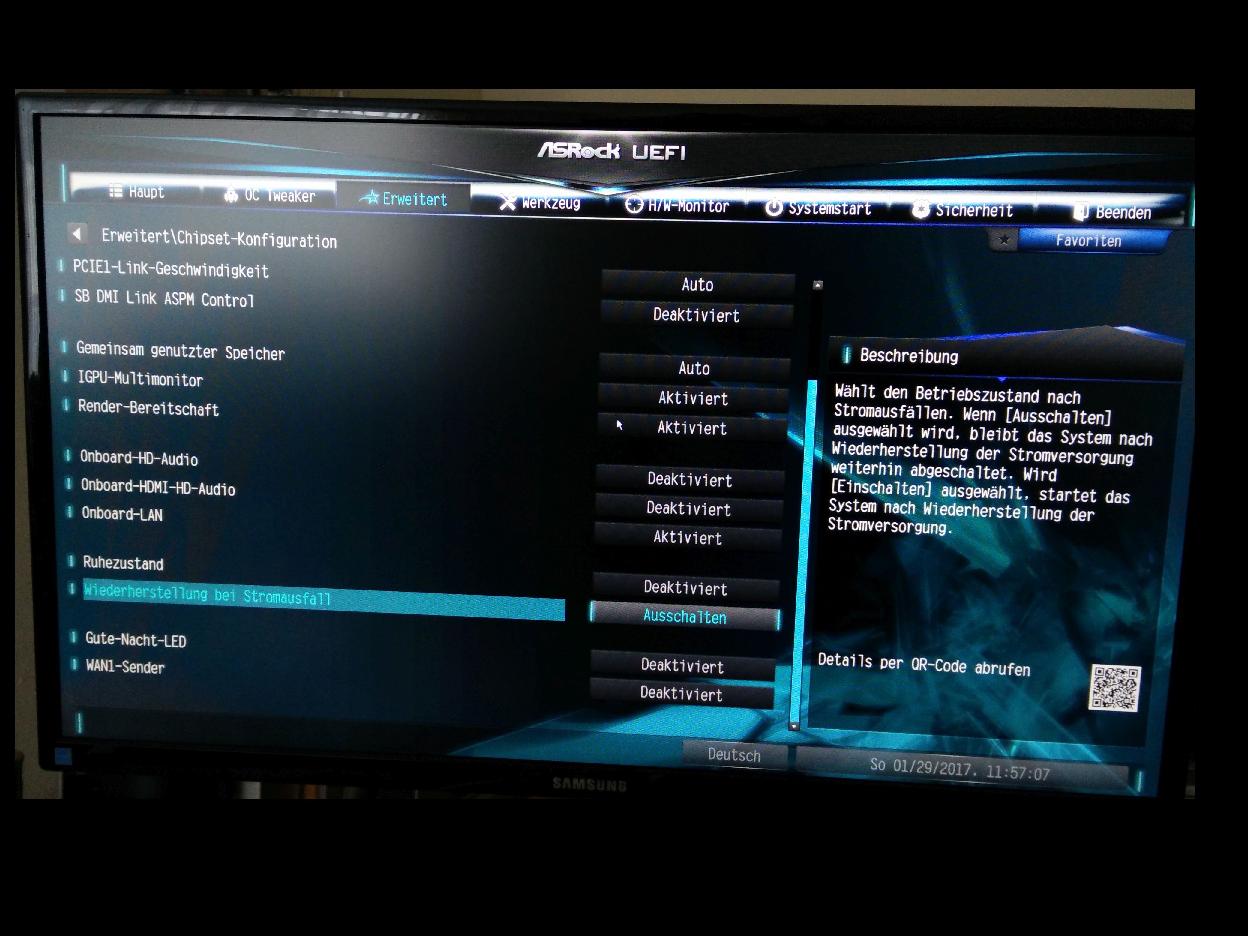

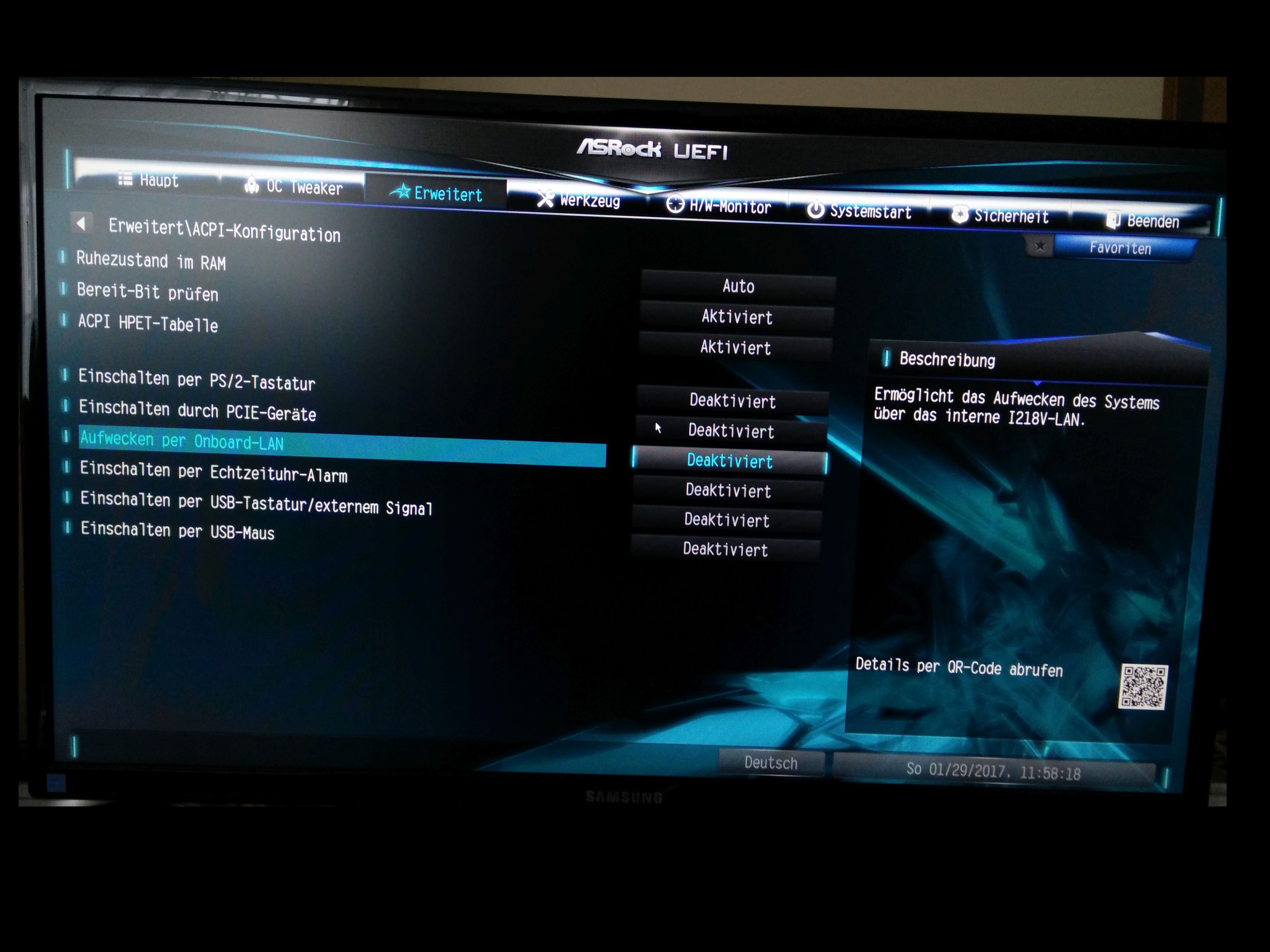

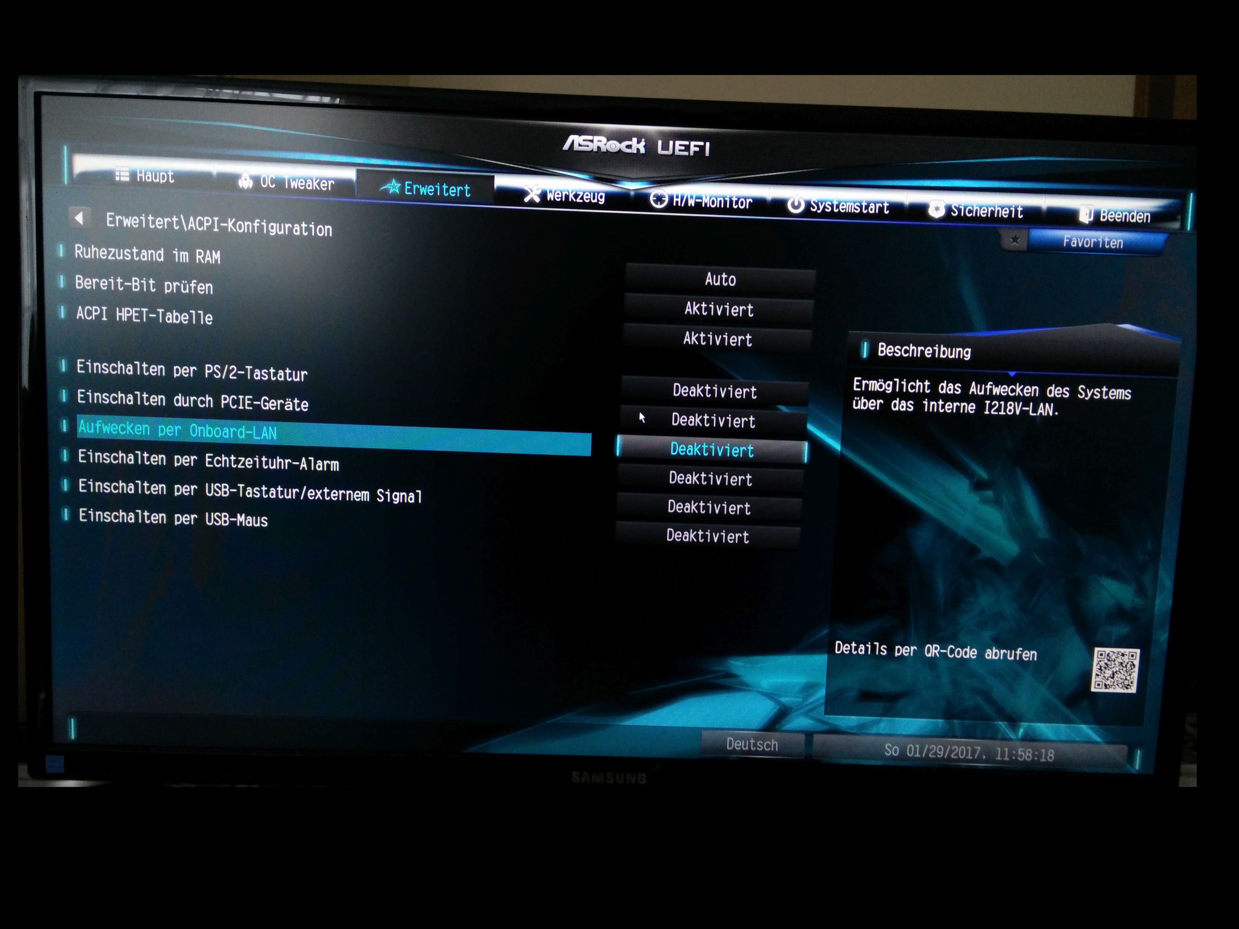

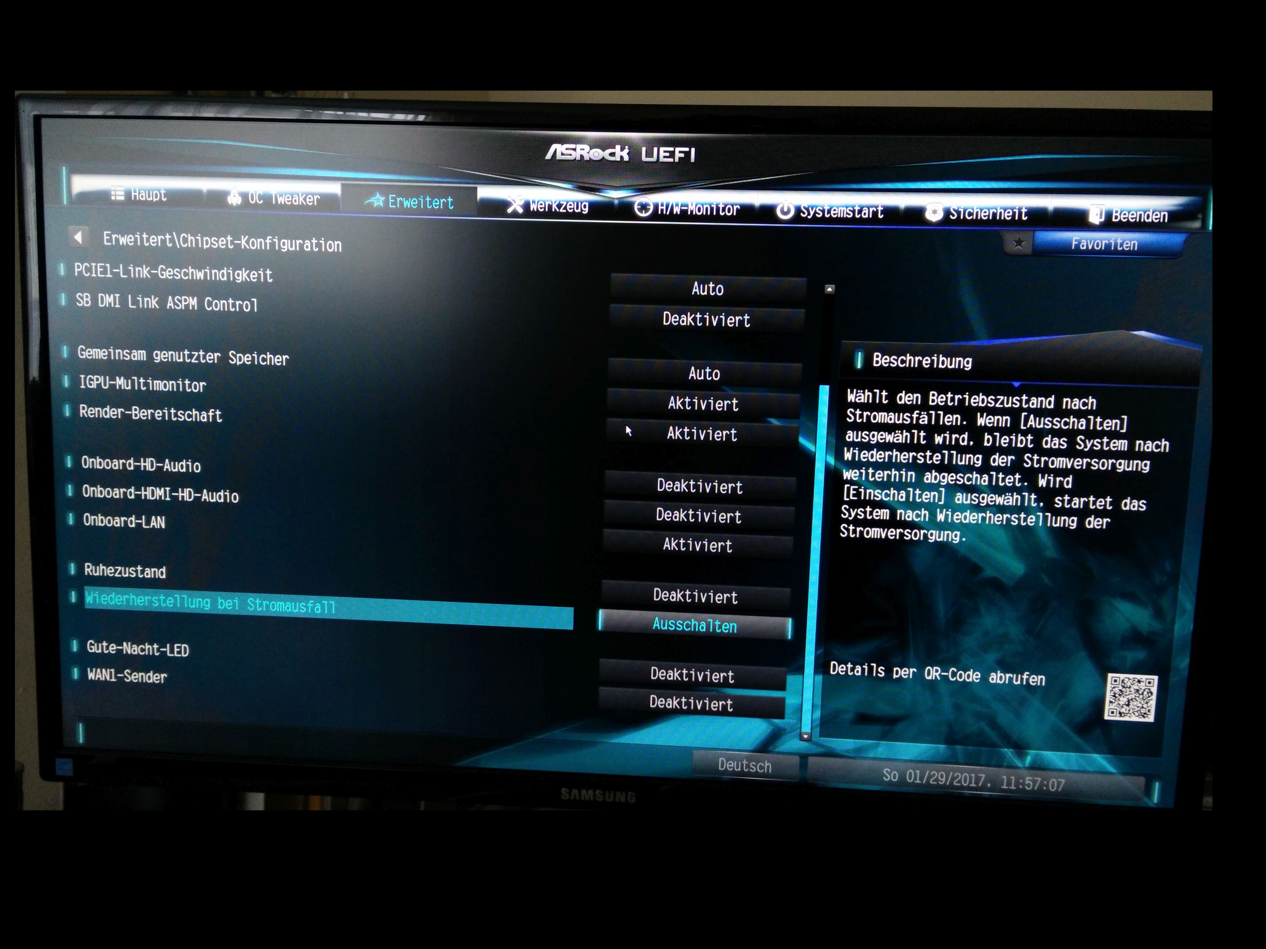

Bios alles deaktiviert was ich finden konnte - Screenshots angehängt

Könnte im bios wake up on lan sein.
Edit: Sehe gerade das du es schon ausgeschaltet hast.
Das was im zweiten Screenshot auf "Deaktiviert" steht oder meinen Sie etwas anderes?
Ja, das meinte ich.

Das seltsame ist, mir ist gerade eingefallen... wieso funktioniert die WOL App überhaupt wenn im Bios die Einstellung "Aufwecken per Onboard LAN" deaktiviert ist? Das ergibt ja auch keinen Sinn...

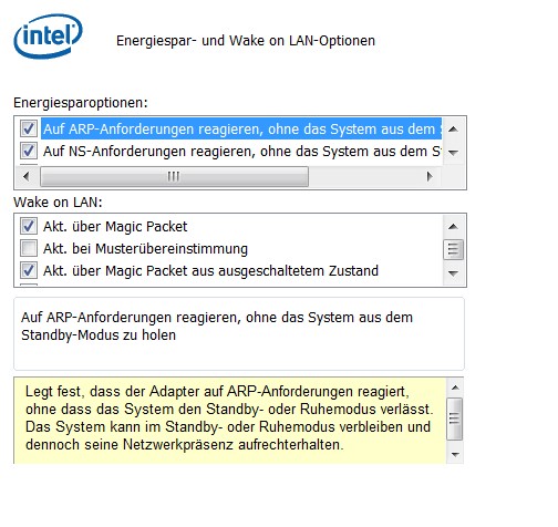

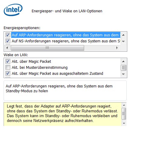

Nur bei "Eigenschaften von LAN Verbindung" (siehe Screenshot) ist unter Energieverwaltung bei Wake on LAN: "Akt. über Magic Packet" aktiviert.

Deaktiviere das Magic Packet. Müsste der Schuldige sein.

...wieso funktioniert die WOL App überhaupt wenn im Bios die Einstellung "Aufwecken per Onboard LAN" deaktiviert ist?
Dein Board hat auch ein WLAN und das Tool kann bestenfalls eben nur über diese Verbindung Deinen PC ansprechen. Habe mir gerade im AppStore die Beschreibung durchgelesen. Deshalb auch mal im Gerätemanager WLAN deaktivieren bzw. auch dort die Energieverwaltung deaktivieren.
