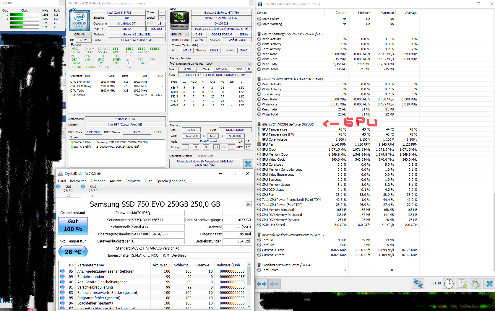

Hier nochmal die übersicht von HWINFO und Crystal Disk
