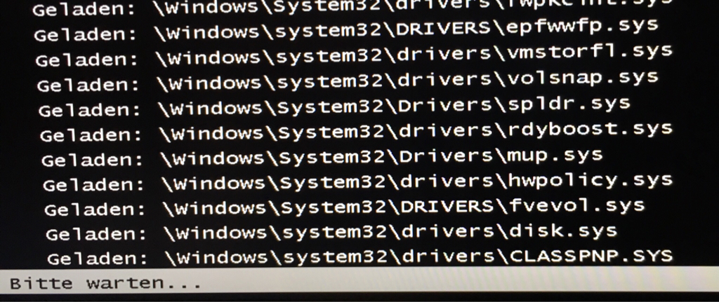

Seit dem erhalte ich beim Start den Bluescreen mit "Stop 0x7B".
Installiert ist Win7 x64, mit allen Updates. Die Partition ist auf einer SSD (Kingston SNV425S2128GB), gekauft ca. Anfang 2010, war bis Dezember 2016 in meinem EeePC verbaut und wurde mit dem Clone von meinem OS überspielt und lief seit dem einwandfrei.
Anfang Januar habe ich zugunsten einer externen eSATA-HDD im UEFI den SATA-Modus von IDE auf AHCI umgestellt. Windows lief anstandslos weiter.
Des weiteren sind noch 2x 1TB HDDs (ohne OS) verbaut. Bis auf die HDDs ist meine Signatur aktuell.
Aktuell läuft Win7 bis zum Boot-Bildschirm, dann bricht es mit dem Bluescreen "Stop 0x7B" ab. Wenn ich versuche im Abgesicherten Modus zu starten, dann läuft er bis zu "Geladen: \Windows\System32\driveres\CLASSPNP.SYS" und bricht dann mit dem Bluescreen ab.

CLASSPNP.SYS stellt Plug and Play Funktionen für Windows bereit, ohne die kann Windows nicht booten. Hier wurde bei dem ungewollten Stromausfall wohl selbige korrumpiert ( Bug Check 0x7B INACCESSIBLE_BOOT_DEVICE, Parameter 2: 0xC0000034 STATUS_OBJECT_NAME_NOT_FOUND)
Die abschließend gewählte Vorgangsweise war adäquat, ob z.Bsp. eine Reparaturinstallation überhaupt ausreichend Erfolg gebracht hätte ist ungewiss.
