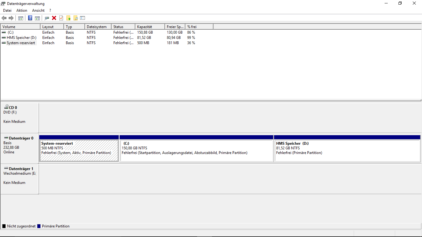

Bild 5 und 6
http://www.computerbild.de/fotos/cb-Tipps-Software-Windows-10-installieren-Schritte-10965010.html#5
MBR Modus clean installiert mit Datenpartition.
