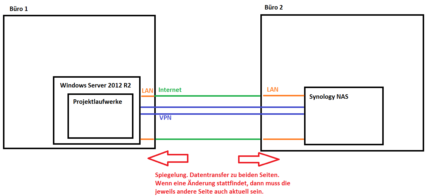

Moin moin,
wir haben in einem Büro aktuell einen Windows Server 2012 R2 laufen.
Dort sind verschiedene Laufwerke, wie Projekte und so.
Nun haben wir ein 2. Büro.
Von diesem Büro aus haben wir immer Zugang zum Server via VPN und greifen so auf die Projektlaufwerke zu.
Da das doch etwas langsamer ist, haben wir uns entschieden, einen Synology NAS hier lokal aufzustellen, der eine Spiegelung des Hauptservers darstellt. (Synology wählt sich über VPN beim Hauptserver ein)
Somit liegt alles, was auf dem Hauptserver ist, auch lokal vor. (Zudem kann man auch bei einer eingeschränkten Internetverbindung arbeiten).
Wenn ich nun auf der Synology eine Datei ändere, dann schaut die Syn auf dem Windows Server nach und gleicht die Datei ab.
Wenn die geänderte Datei neuer ist, dann wird sie auf den Windows Server gespiegelt. Sozusagen in Echtzeit.
Jetzt tut sich mir nur eine andere Frage auf:
Wenn ich nun lokal beim Hauptserver im Büro sitze, dort lokal etwas ändere.
Wie bekomme ich diesen Abgleich nun mit der Synology hin?
Die wird ja nicht jede Sekunde einen kompletten Abgleich machen und immer Anfragen "Hat sich was bei dir geändert?".
Das müsste in diesem Fall dann ja initial vom Windows Server kommen?
Ich bin leider nicht so bewandert, was Windows Server angeht und noch weniger in Verbindung mit einer Synology.
Synology alleine ist okay. :D

Nein, da die Internetverbindung im 1. wie auch im 2. Büro eher mau ist, hätten wir gerne eine lokale Spiegelung.
Aufgrund der Lage der beiden Büros, haben wir im 2. Büro sogar nur eine LTE-Verbindung über eine LTE-Fritzbox.
Die Verbindung ist aber erstaunlich schnell und auch sehr stabil.
Die Spiegelung hier lokal im Büro 2 soll folgenden Sinn haben:
- Schnelleres Arbeiten, da Dateien lokal verfügbar.
-Im Falle, dass das Internet Probleme macht, hat man trotzdem noch Zugriff auf die Dateien.
(Letztens gab es von der Telekom Probleme, da ging dann nix mehr)

Es ist so, wenn du auf der Synology eine Datei öffnest, die vom Windows Server kopiert (=gespiegelt) wurde, gleichzeitig jemand aber am Server die Datei öffnet und ändert speichert, du jetzt erst mit deinen Änderungen fertig bist und speicherst, überschreibst du die Änderungen aus dem ersten Büro. Das macht so keinen Sinn. Die Meldung, dass die Datei bereits geöffnet ist, erscheint nur, wenn du tatsächlich die selbe Datei öffnest, was aber in diesem Szenario nicht der Fall ist.
Gibt es deine eine Möglichkeit, dies unter den gegebenen Parametern hinzubekommen?
Ich dachte, das temporäre File wird dann ebenfalls gespiegelt und ist somit auch auf dem Windows Server gespeichert.
Joa, das düfte auch so sein, nur liegt dann halt das temporäre File da. Es findet ja auf der gespiegelten = einer anderen Datei kein Zugriff statt. Sondern nur auf der originalen Datei.
