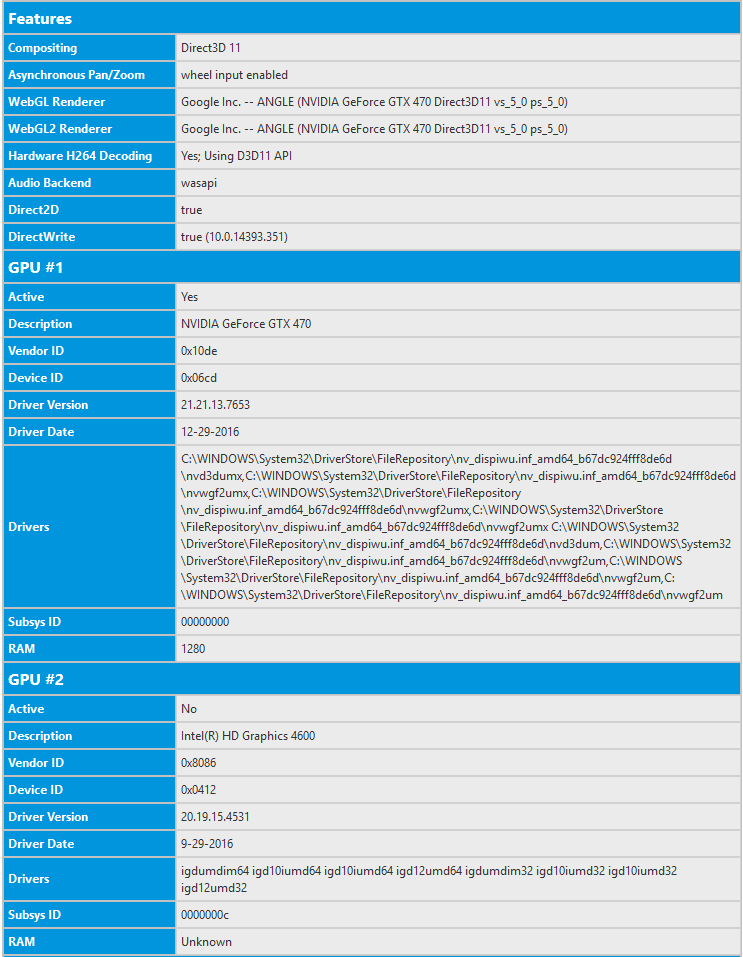

PS. Die iGPU ist aktiv, da ich meinen zweiten Monitor damit betreibe. Die GTX 470 geht mit 2 Monitoren nicht in den Idle Zustand. Wird auch im Firefox auf der about:support Seite erkannt:

Wenn ein Fenster von Microsoft Edge mit einem Kopiergeschützen Video von einem Monitor auf den anderen gezogen wird, sieht man das Video maximal auf einem Monitor gleichzeitig, da wegen DHCP gewechselt werden muss. Firefox scheint das zu ignorieren und berechnet die Videos immer auf der GTX 470. Vermute, dass der Framebuffer in den Windows Fenstermanager DWM geschrieben wird und so an die andere GPU kommt.
