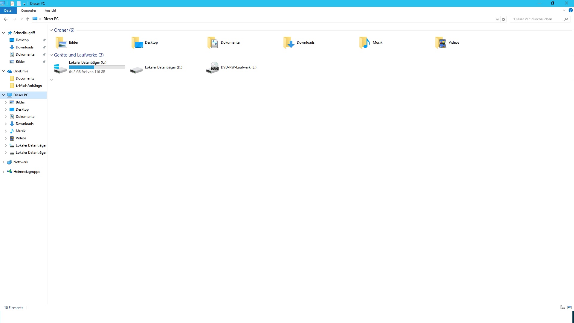

Auf D: kann nicht zugegriffen werden, Zugriff verweigert.
Hab was mit den Rechten versaut, seitdem ist D siehe Foto nur noch das Icon und nicht wie C x von y GB belegt.
Wenn ich über den Sicherheits Reiter rein will kann ich nichts freigeben, wähle Admin, aktueller Benutzer, System, immer verweigert.
