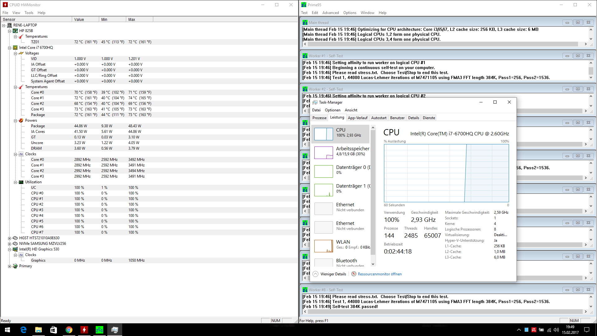

Nur aller paar Minuten bekomme ich Fps drops. ich habe dann mal Hw-Montior laufen lassen und im Hintergrund laufen lassen & im fenstermodus gespielt. bei der CPU ist mir aufgefallen das sobald sie ca 40 Watt erreicht (in verbindung mit der verwendeten GTX 960m) fällt auf 6 Watt und dann wieder hochzieht. sobald ich ein Tool zum stresstesten verwende (Prime95) erreiche sogar die 55 Watt ohne probleme allerdings auch ohne die GTX. Ich hoffe ihr könnt mir dabei helfen, falls ihr noch weitere fragen diesbezüglich habt oder benötigt wäre ich euch sehr dankbar.

Dagegen spricht dann allerdings Prime.

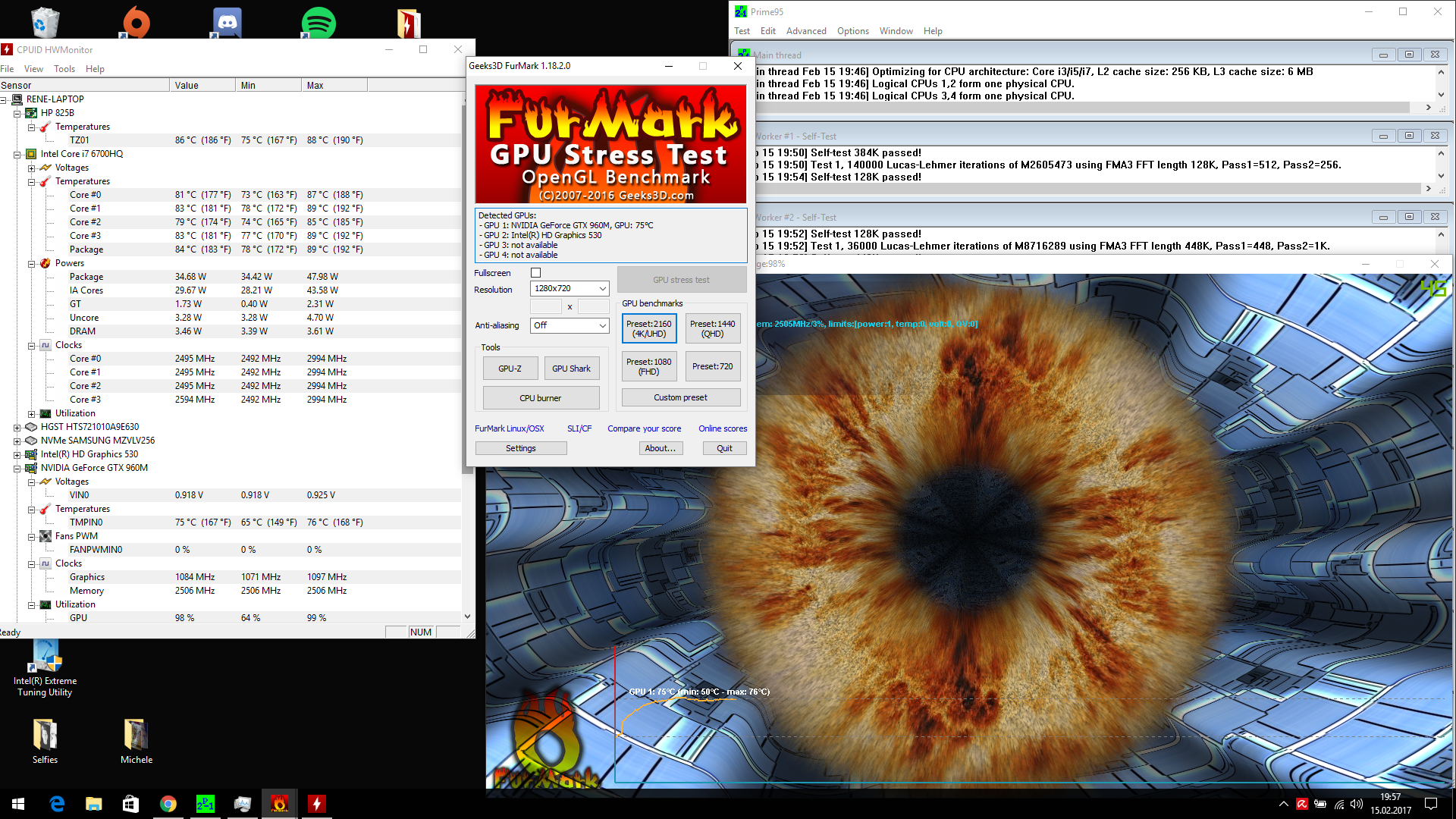

Wie sieht es mit Prime + Furmark bspw aus? Also CPU & GPU mal benchmarken. Sollte da alles ohne Taktabsenkung laufen, liegts nicht an der Temperatur.

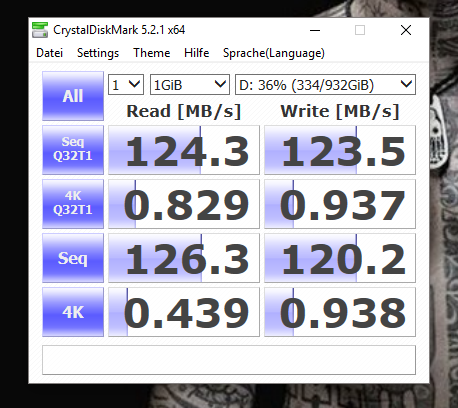

Nachladeruckler oder weitere Zugriffe auf die HDD, welche die Leistung der HDD weiter senken (Lesegeschwindigkeit).
Läuft locker flockig stabil.
Die Festplatte hat nur Spiele drauf, ich denke nicht das sie dadurch beeinflusst wird.
Egal welche Grafikeinstellung ob Hoch, Ultra oder niedrig alles ist betroffen. ich versuche nun das selbe mal mit der Gtx noch zu testen das beides gleichzeit läuft. nur die frage wie :D
Stabil, Keine Watt einbrüche
Sieht nach nem Temperaturproblem aus! Auf dem zweiten Bild wo Prime und Furmar zusammenlaufen siehst du, dass der Prozessor nur noch auf 2400Mhz läuft!
Somit wird er es auch nicht mehr schaffen die Grafikkarte voll auszulasten, also bei diesem Szenario!
Kenne es selbst von meinem Notebook mit i7 4800HQ und nur einer AMD 8790!Dieser fängt be ca. 90 Grad das runtertakten an!
Gut ist ein Dell Notebook mit bescheidener Kühlung, aber ich kann hier genau das beaobachten was du beschreibst!
Ich habe ein wenig an meinem Notebook gebastelt und dort wo der Lüfter sitzt Löcher für Frischluft an der Unterseite angebracht!
Was ja sicherlich bei dir keine Option ist! Selbst in Kombination mit meinem umgebauter Laptoplüfter mit 2 120Lüfter bei12V schaff es gerade so das der Prozessor die 2900Mhz (von 3500MHz)hält!

Festplatte HDD
Diese Probleme habe ich nicht, bei mir läuft er sonst 1A! Ich bin leider aufgrund von Montagearbeit immer auf nen Laptop angewiesen ;o

@einwegrasierer! Man Könnte auch probieren die Energieeistellungen für den maximalen Leistungszustand bei Netzbetrieb von 100% auf 99% zu stellen!
Dann taktet meiner auf 2800Mhz und kommt nicht mehr in Temperaturlimit (Ohne Laptopkühler,flach auf dem Tisch stehend mit Prime)!Obwohl da angesichtes einer so Performanten CPU eigentlich auch keine wirkliche Lösung ist!
