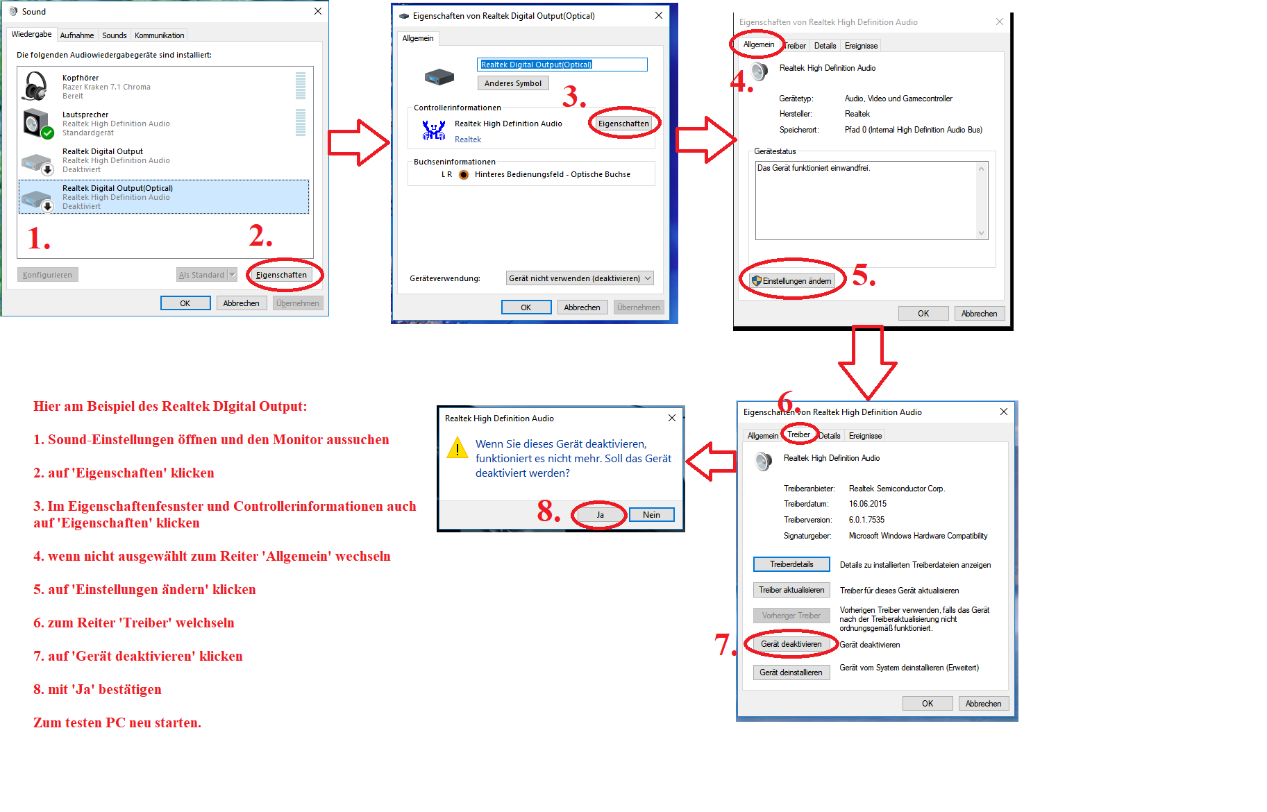

ich bin mir nicht sicher ob du das noch lesen wirst. Es ist ja auch nicht sehr lange her, aber ich habe evtl. eine Lösung für dich.
Ich hatte dieses Problem auch und konnte es beheben. Es ist wirklich einfach.
Also bei mir hat das Folgende geholfen:
- Ersteinmal die Sound-EInstellungen öffnen in der du den Standard auswählen kannst und deaktivieren kannst
- Dann wähle den Monitor aus und klicke auf Eigenschaften
- Nun beim Reiter Allgemein unter Controllerinformationen wieder auf Eigenschaften.
- im neuen geöffneten Fenster zum Reiter Allgemein unten auf Einstellungen ändern klicken (Administratorrechte erforderlich, wovon ich ausgehe als Hauptnutzer)
- Nun zum Reiter Treiber wechseln und auf Gerät deaktivieren klicken und bestätigen.
Das sollte es gewesen sein. Jetzt müsste der Monitor auch komplett in den Soundeinstellungen verschwunden sein. Weder unter deaktivierte Geräte noch unter getrennte Geräte sollte dieser auftauchen.
Falls es etwas ungenau erklärt wurde hänge ich ein Bild mit bei.
Ich hoffe es hilft. Bei mir hat es geholfen.
Teste es indem du den PC einmal neustartest.
Mit freundlichen Grüßen
Keks ^^

Habe mich jetzt extra hier registriert, um Keksmonsta zu danken! Windows hat das Problem immer noch und jetzt hast du mir auch über zwei Jahre später noch helfen können. Das angehängte Bild hat alle Fragen beantwortet und hoffentlich dieses nervige Soundproblem für immer behoben. Danke, danke, danke! :love:
