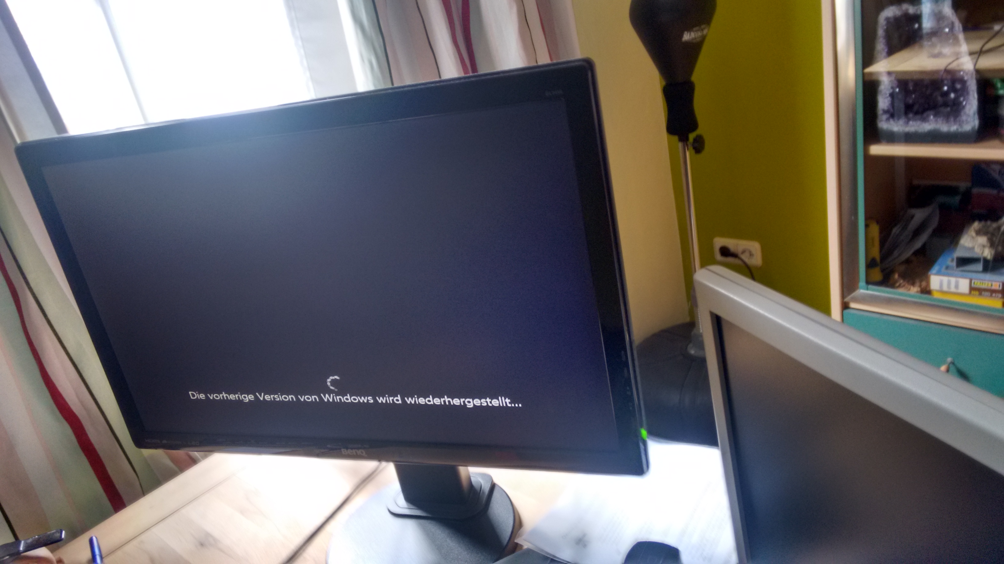

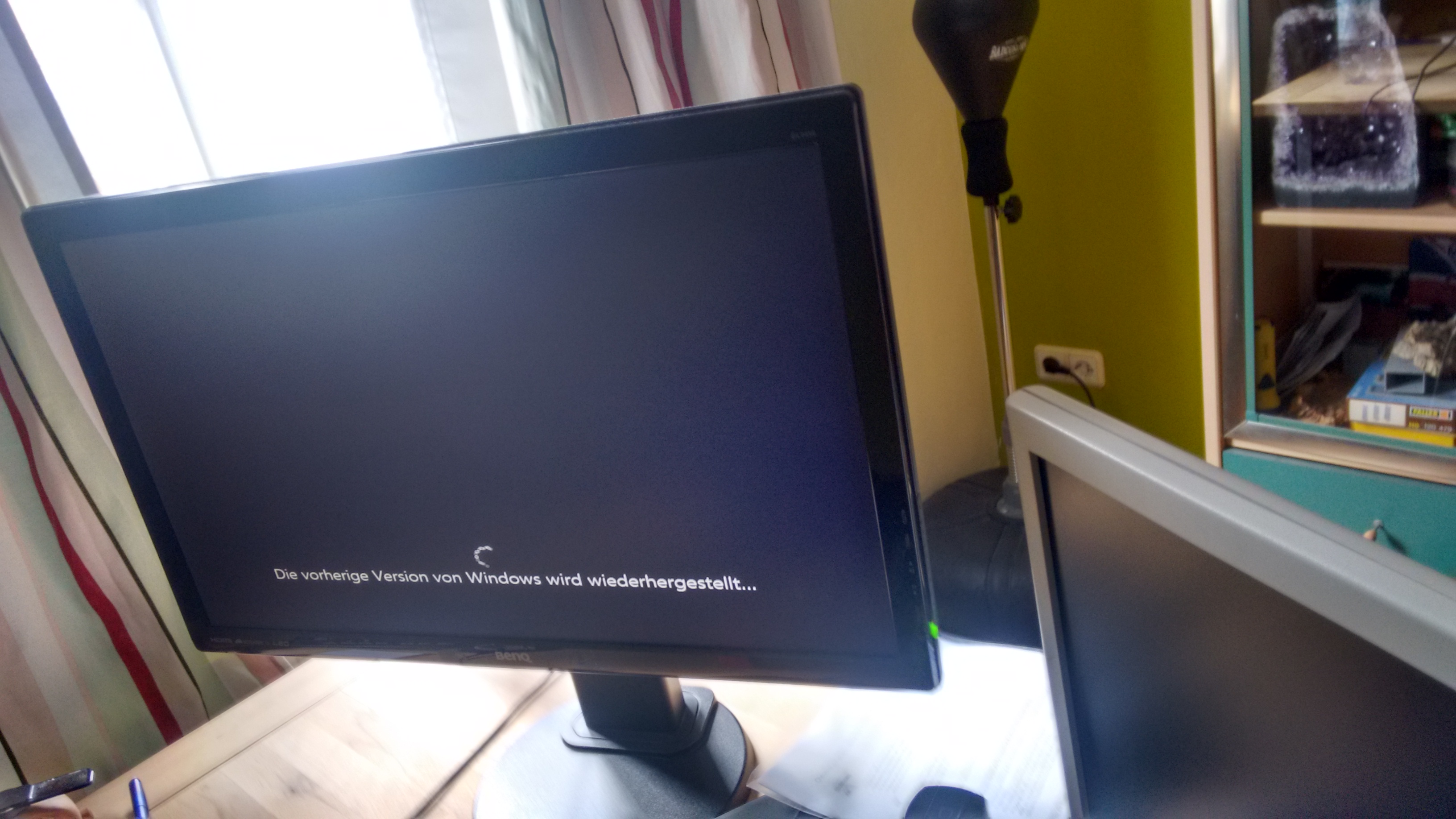

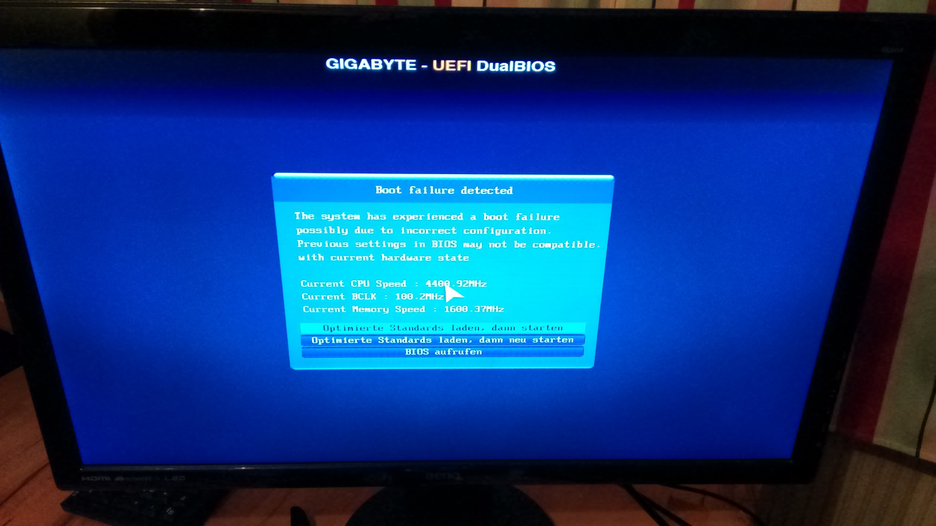

Diese Bilder wurden Teilweise beim Hochfahren auch angezeigt. Aber nicht immer!
Bei einem Windows Update stürtzt der PC ab!
Bitte um Hilfe DAnke :)

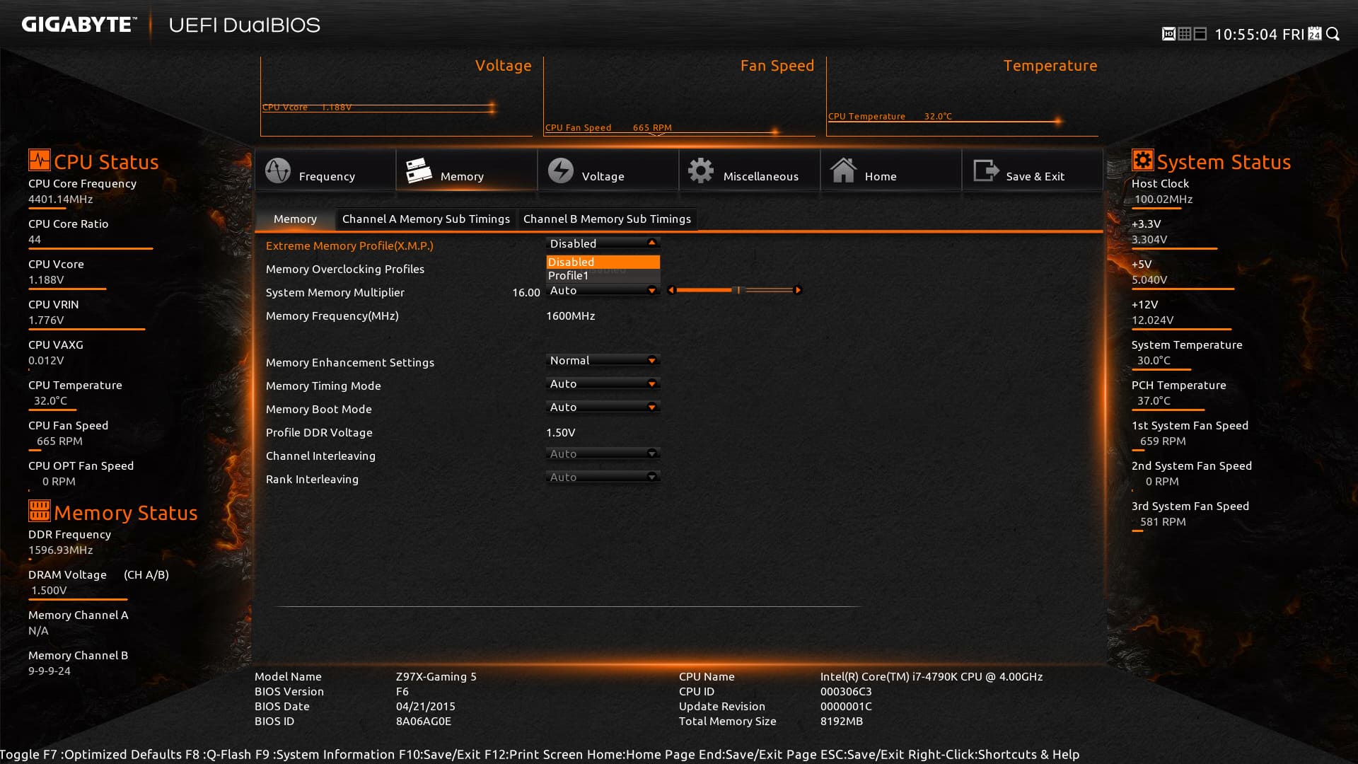

Optimierte Standards laden?
Die CPU läuft mit Turbotakt beim Booten? Keine Ahnung ob die Anzeige so normal ist.
Was sonst so eingestellt ist, weiß ja auch keiner. Wenn du was spezielles mitteilen möchtest, man kann screenshots vom Bios auf einem Fat32 Stick abspeichern mit F12.
Mal mit 1333 MHz RAM probiert? Gibt's vielleicht XMP Profile, die man einstellen kann?
Mach mal ein Biosupdate, wenn's ein aktuelleres gibt.

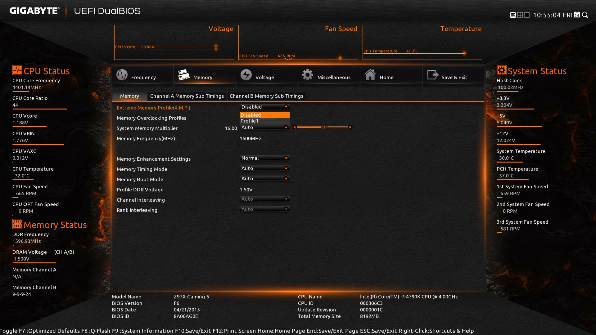

Weiß nicht so genau was XMP Profile sind habe aber mal ein screenshot vom BIOS gemacht. Also es gibt ein Profil 1... Keine Ahnung was das genau heißt.170224105504-iloveimg-compressed.jpg

Anderen RAM brauchst du da nicht, einen niedrigeren Takt kann man im Bios einstellen. Momentan läuft er ja mit 1600 MHz per SPD(Auto). Wenn das Update nicht hilft, kannst du den RAM ja mal auf 1333 MHz einstellen(System Memory Multiplier 13,33) oder auch mal das 1600er XMP Profil(XMP momentan deaktiviert, Profile sollten beim Reiter Frequency bis unten stehen) ausprobieren, falls der RAM eins besitzt.
Ansonsten bekommst du Informationen über deinen RAM bezüglich vorhanderer Profile z.B. mit CPU-Z zu jedem einzelnen Slot unter dem Reiter SPD. Oder auch in Speccy unter RAM/SPD/Slot.
Mit Turbotakt ist gemeint, dass der Basistakt 4,0 GHZ ist und die CPU je nach Belastung der Kerne bis 4,4 GHZ hochtaktet. Das Bios zeigt beim Status bereits den Turbotakt an. Passt dann schon die Meldung so.
Du hast die Biosversion F6. Sollte ausreichend sein. Gibt zwar noch F7, ist aber nur für bessere Kompatibilität bei Core 5xxx CPUs, was dich nicht betrifft. Aber probieren kann man immer mal, wenn die Verzweiflung groß ist, ob's nicht doch vielleicht was bringt.
