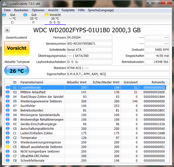

Platte prüfen mit crystaldiskinfo,

Falls eine HDD: Wie daHank sagte: CrystalDiskInfo
Danke für die schnellen Antworten!
Die verwendete Platte ist natürlich eine HDD, Schreibfehler ;-)
Was genau soll ich mit dem Programm nun tun?

Gut, das werde ich mir dann schonmal zu Herzen nehmen.
Aber gibt es nicht irgendeine Methode, noch an die Daten heran zu kommen? Immerhin findet die Suche sie ja noch...
