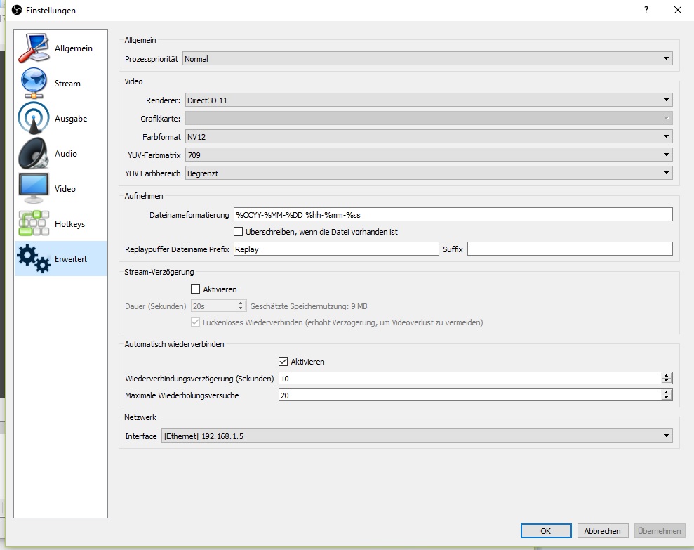

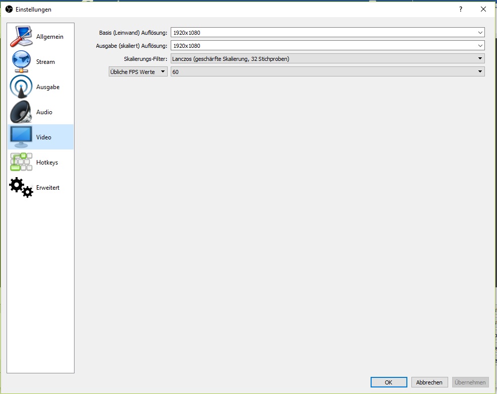

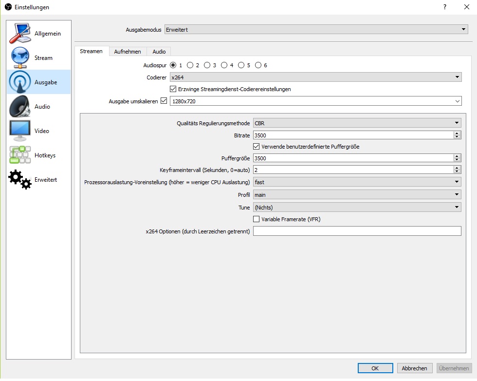

OBS Studio Einstellungen
majusss schrieb:
Sieht doch total normal aus. 3,5 Mbit ist doch nichts, was erwartest du? Teste lieber mal 5 Mbit. Richtig ordentliche Quali hast du aber erst ab 7-8.
dachte 3500 is the high quality shit :D weil maximal 3500 bei Twitch erlaubt sind als Nicht Partner
ansonsten passen die Einstellungen ?
die größte Stellschraube für Qualität ist das encoding preset. Das steht bei dir aktuell auf fast. Je "langsamer" desto mehr CPU Leistung wird in die Quali gesteckt. Mit dem 5820 kannste da denk ich noch etwas hoch(bzw runter) gehen
Auf Youtube kann man ohne Probleme mit 8000 kbits und höher streamen. Twitch ist in der hinsicht Müll, jedenfalls für Kanäle die neu aufgebaut werden und somit noch keine Massen an Subscriber haben.
x264 gute bitrate bei fast encode ab 4500kbits/s
encoder settings mit ref frame 5 ist die bitrate fast halbiert bei etwa 3000kbits/s
Das aber ist eine sehr hohe cpu last
ob dann das Spiel noch gut läuft ist unwahrscheinlich
Lösung
Streame mit mehr bitrate
Bedenke das deine Zuschauer bis du nicht eine gewisse Bandbreite hast die Einstellungen nicht änderen können, also den Stream nur mit "Source" Qualität sehen können.
Dh bei schlechten Internet Leitungen könnte dein stream laggen, wenn die Bitrate zu hoch ist.
@syfsyn was ist genau mit ref frame gemeint ? Keyframeintervall?
@Silver4Monsters das ist für mich ok, möchte mir keine community aufbauen oder an vielen Viewers kommen, sondern ganz einfach nur Live Gameplay unkommentiert streamen :)
