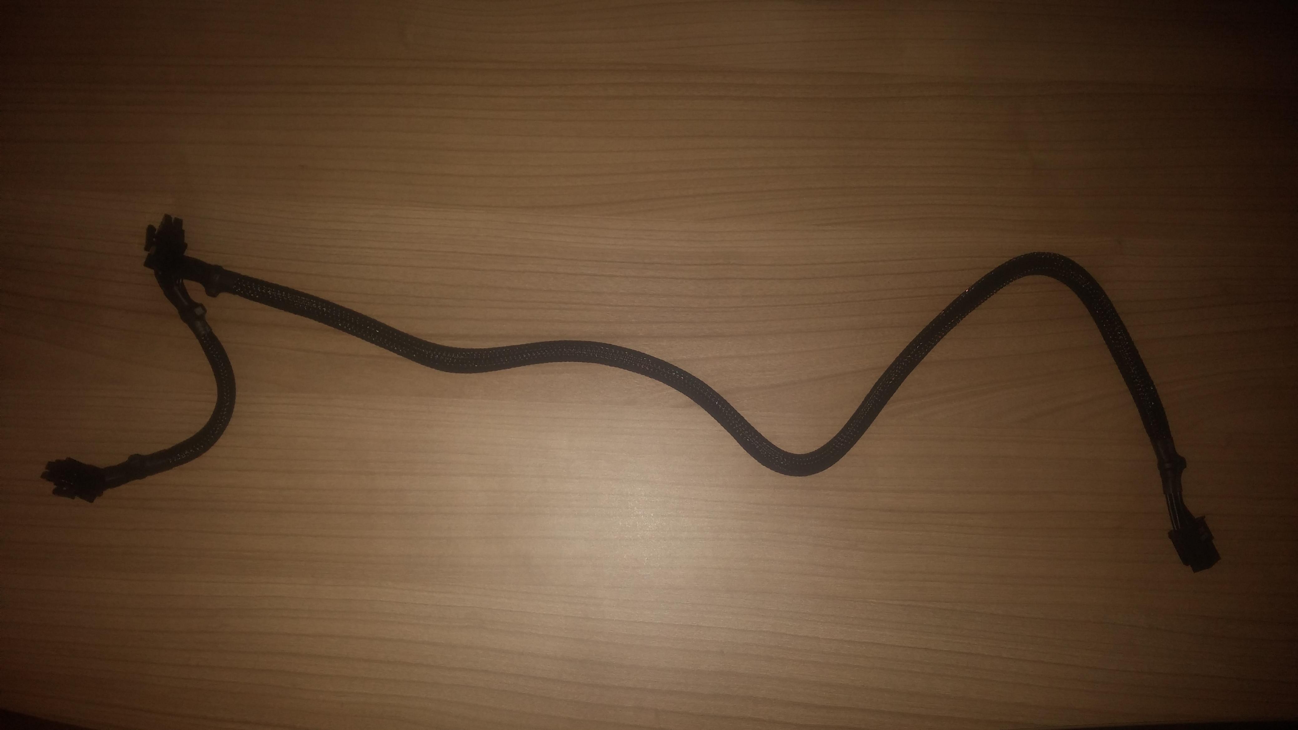

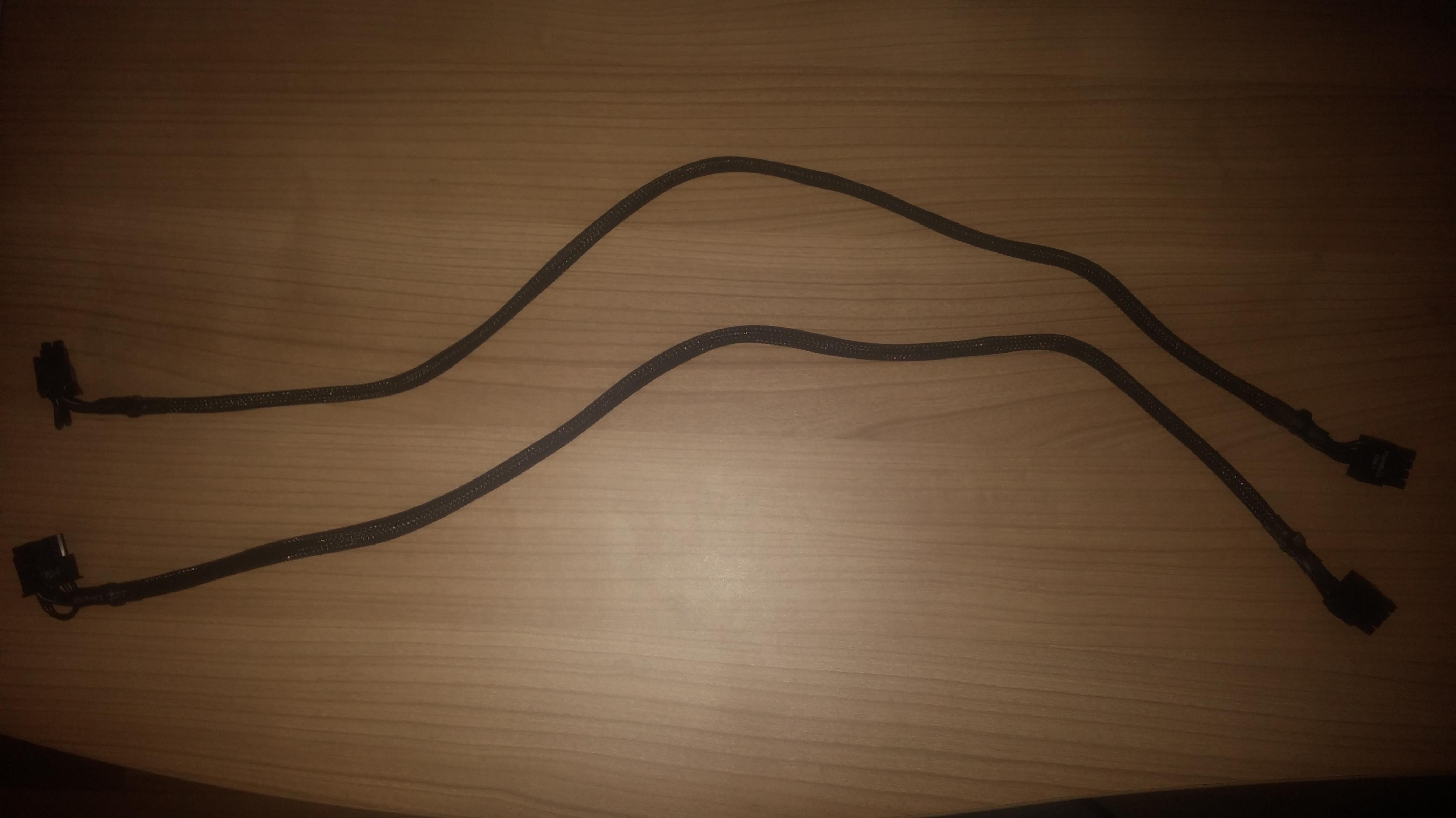

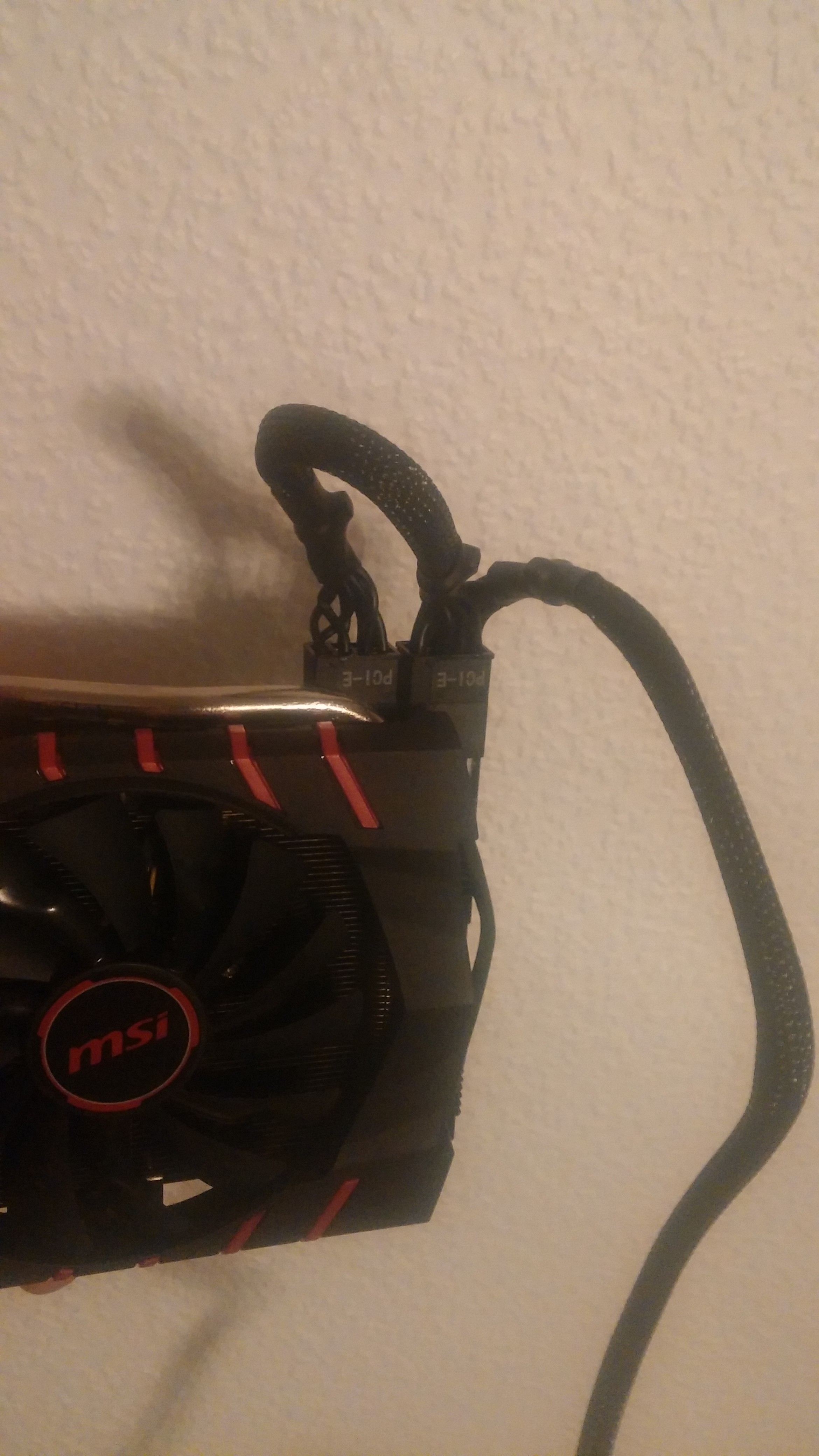

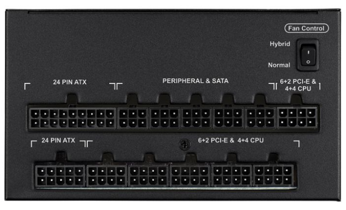

ich hatte meine Grafikkarte eigentlich immer mit einem PCI-E Kabel verbunden. Was mich etwas stört ist das dicke Kabel was sich zwischen den beiden Anschlüssen befindet. Ich muss das Kabel dann etwas fester knicken damit ich das Seitenteil vom Gehäuse schließen kann. Wenn ich das mit 2x PCI-E Kabel verbinde dann habe ich dieses Problem nicht.
Kleiner Nachteil ist nur das ich dann 2 Anschlüsse vom Netzteil benötige, was mich jetzt auch nicht weiter stört. Mich würde nur interessieren ob es einen Unterschied macht ob ich die Grafikkarte mit 1 oder 2 PCI-E Kabel verbinde.
Gruß
marcus locos
Und das lief mit nur einem Stromstecker unter Last vernünftig ?!?!?! Die Karte brauch natürlich beide Stecker .... oder redest du von mehreren PCIe Strängen vom Netzteil wo am Ende 2 Stecker hängen ?
Edit: ah das Foto machts deutlich, kannste so lassen mit einem Kabel.
Macht keinen Unterschied. Wenn es bis jetzt auch nur mit einem Kabelstrang und den beiden Steckern von dem einen Strang funktioniert hat, was sollte dagegen sprechen es so weiterhin zu machen.
Is wurst wie Du das machst.
Beide Wege sind "richtig".
Ok ich danke euch. Ich werde es wahrscheinlich mit beiden anschließen. Wie gesagt wenn ich es mit einem anschließe dann hängt das Kabel raus dazwischen was nicht so schön aussieht. Es stört mich nicht weil das Gehäuse sowieso zu ist aber wenn ich mal das Gehäuse öffne dann muss ich das knicken um es wieder zu schließen. Ich hoffe Ihr versteht wie ich das meine.

Wieso Nein? So ganz verstehe ich das jetzt nicht. Das Netzteil was ich habe hat doch 6 Rails (6+2 PCI-E & 4+4 CPU) Ich habe die GK mit einem und mit beiden Kabeln verbunden und es hat kein Unterschied gemacht zumindest weiß ich nicht was sich dadurch verändern sollte.
Naja klobal meinte, dass es besser wäre 2 Kabel zu nutzen wenn das Netzteil mehrere 12V Schienen "Rails" hat um diese gleich zu belasten. Dein NT hat aber nur eine 12V Schiene, somit wie gesagt eig. Wumpe ob du eins oder 2 nimmst.
