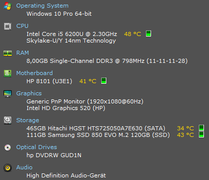

ich habe mir vor etwa einem Jahr ein HP Probook 450 G3 mit folgender HW gekauft:
CPU: Intel Core i5 6200U
MB: HP 8101 (U3E1)
GPU: Intel HD Graphics 520 (keine dedizierte)
RAM: 8GB Single-Channel DDR3
HDD: 465GB Hitachi HGST HTS725050A7E630
Das einzige durchgeführte Upgrade ist das Einsetzen der Samsung 850 EVO M.2 120GB SSD, auf welcher auch das verwendete Windows 10 läuft.
Problembeschreibung:
Etwa jedes zehnte Mal (unregelmäßig, manchmal mehrmals hintereinander, manchmal lange Zeit nicht) erscheint beim Einschalten gar kein HP-Symbol, sondern der Bildschirm bleibt schwarz und die Lüfter laufen mit höherer Drehzahl als es unter Last im normalen Betrieb geschieht. (vermute mal 100%, es wird ziemlich laut) Das Notebook befindet sich meist nur im Ruhezustand, das Problem tritt allerdings sowohl auf, wenn das Notebook das letzte mal heruntergefahren wurde als auch wenn es in den Ruhezustand geschickt wurde. Wartet man dann für wenige Minuten bleibt der Bildschirm schwarz und der Lüfter laut, es ändert sich nichts. (hab mich noch nicht lange warten getraut) Man kann es dann nur noch "hart" ausschalten.
Zusätzlich treten parallel dazu ab und zu einige vereinzelte weiße Pixel auf, während der Windows-Lade-Screen zu sehen ist. Dies ist nicht wirklich störend, vielleicht hilft es aber das Problem zu finden.
Die Probleme traten schon ziemlich früh nach dem Kauf auf.
Hat jemand eine Idee? Danke!
