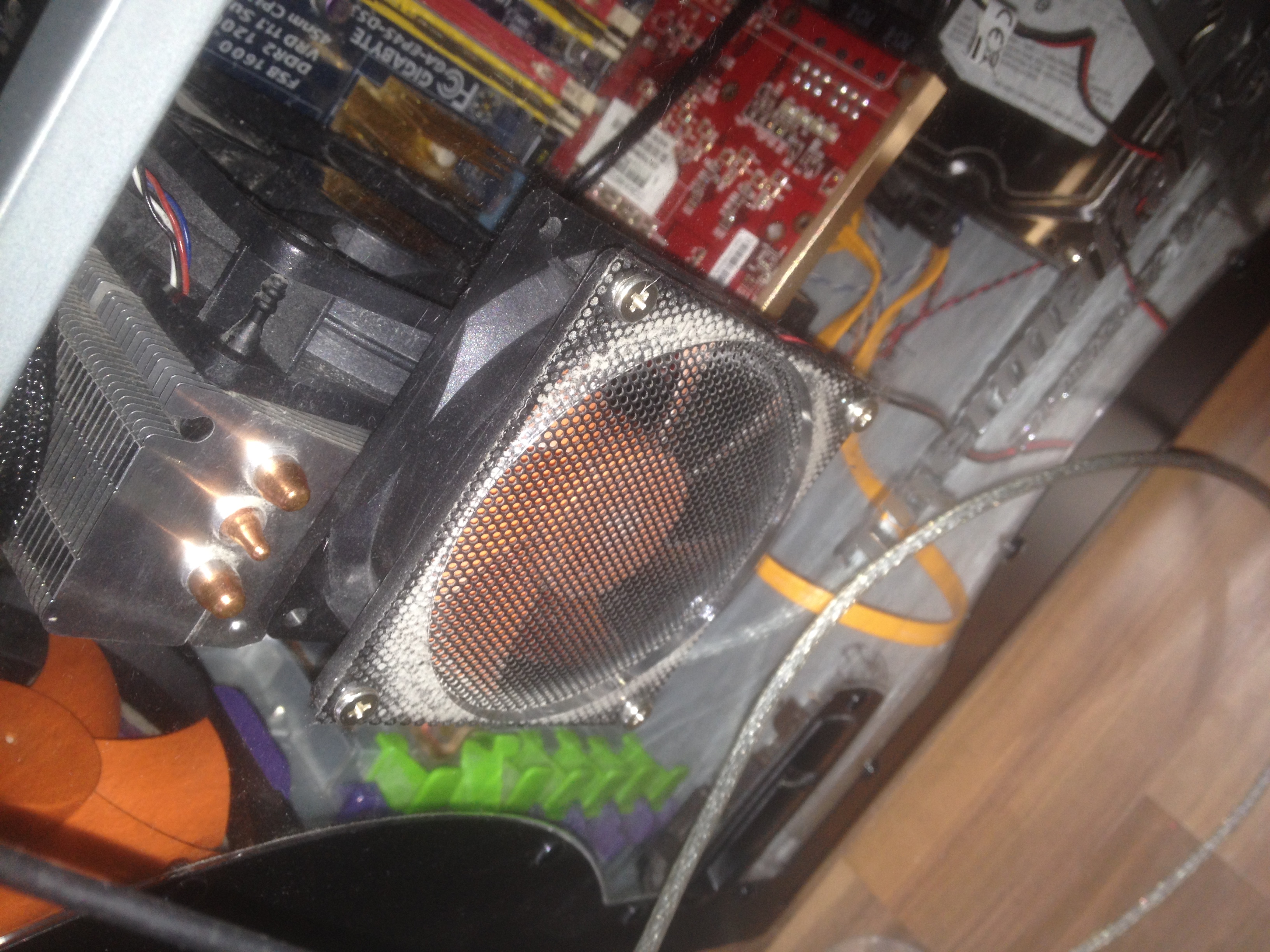

Das ist ein Gehäuselüfter in der Seite. Mach mal eins von der roten Platine (Grafikkarte) von unten.
Ist auch eine gute Idee
