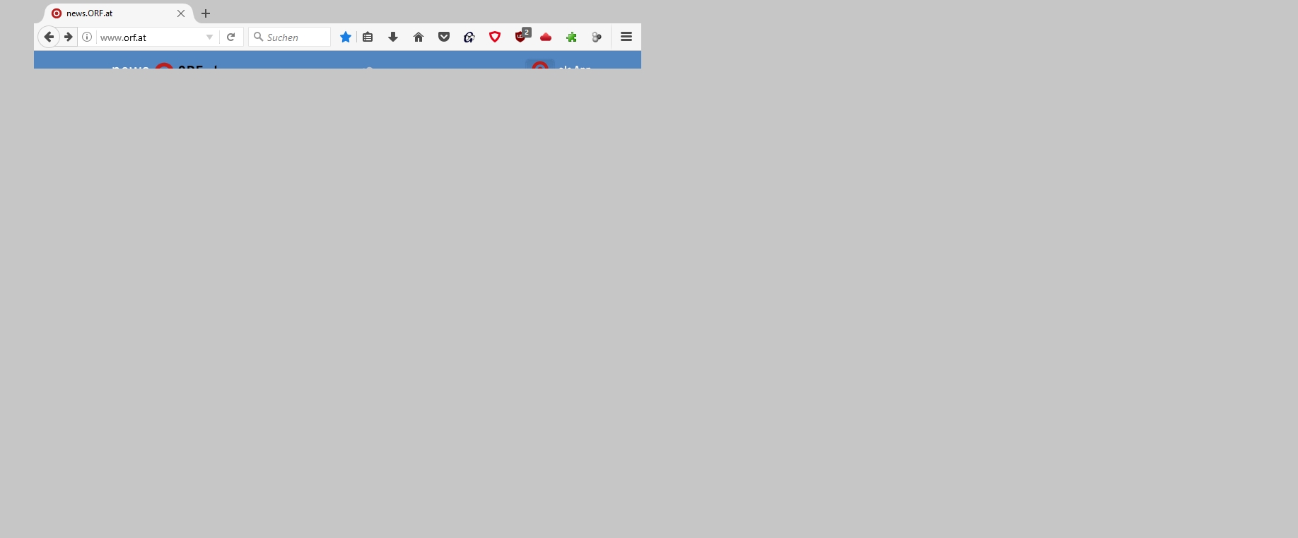

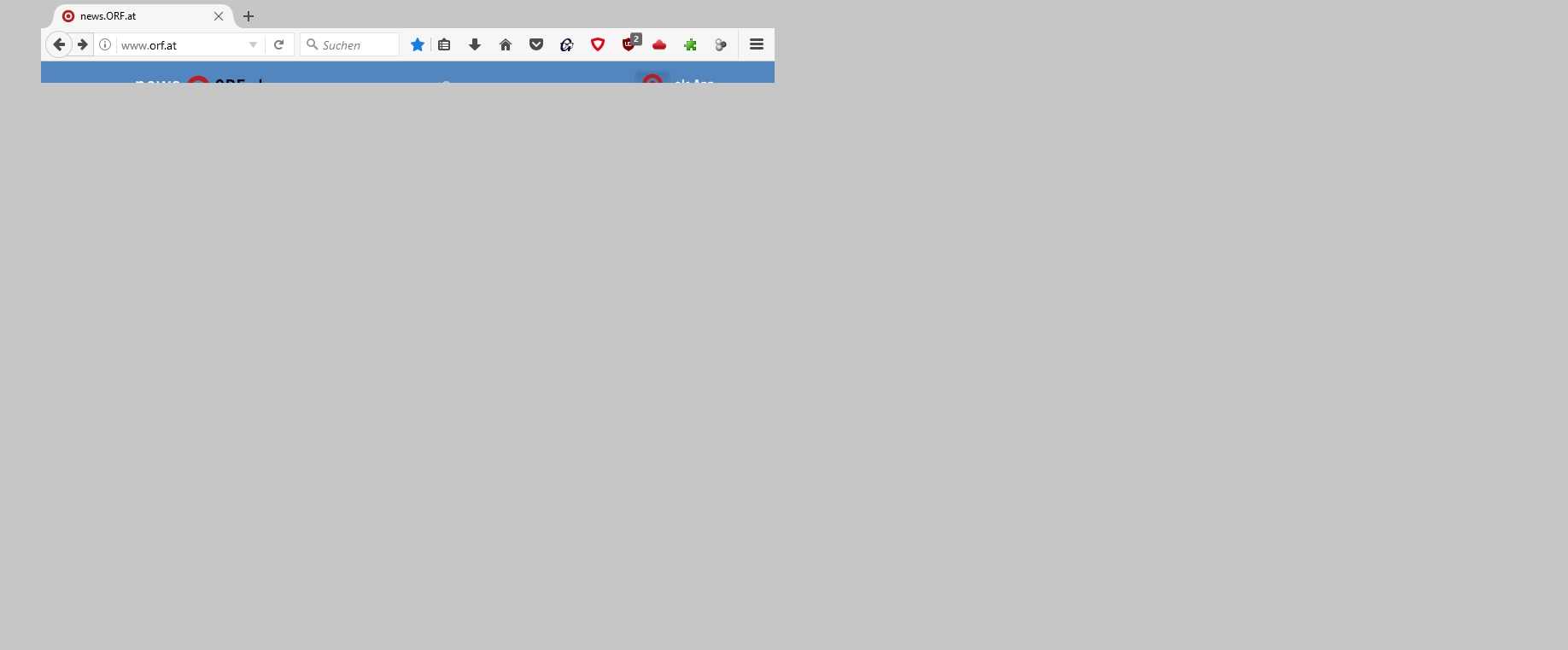

Nach Update von Firefox 51.0.1 auf Firefox 52 ist Firefox nicht mehr benutzbar. Der Bildschirm ist größtenteils grau, die Statusleiste wandert ganz rauf und Bildauschnitt ist max 1 cm.
Hat jemand ähnliche Probleme?
