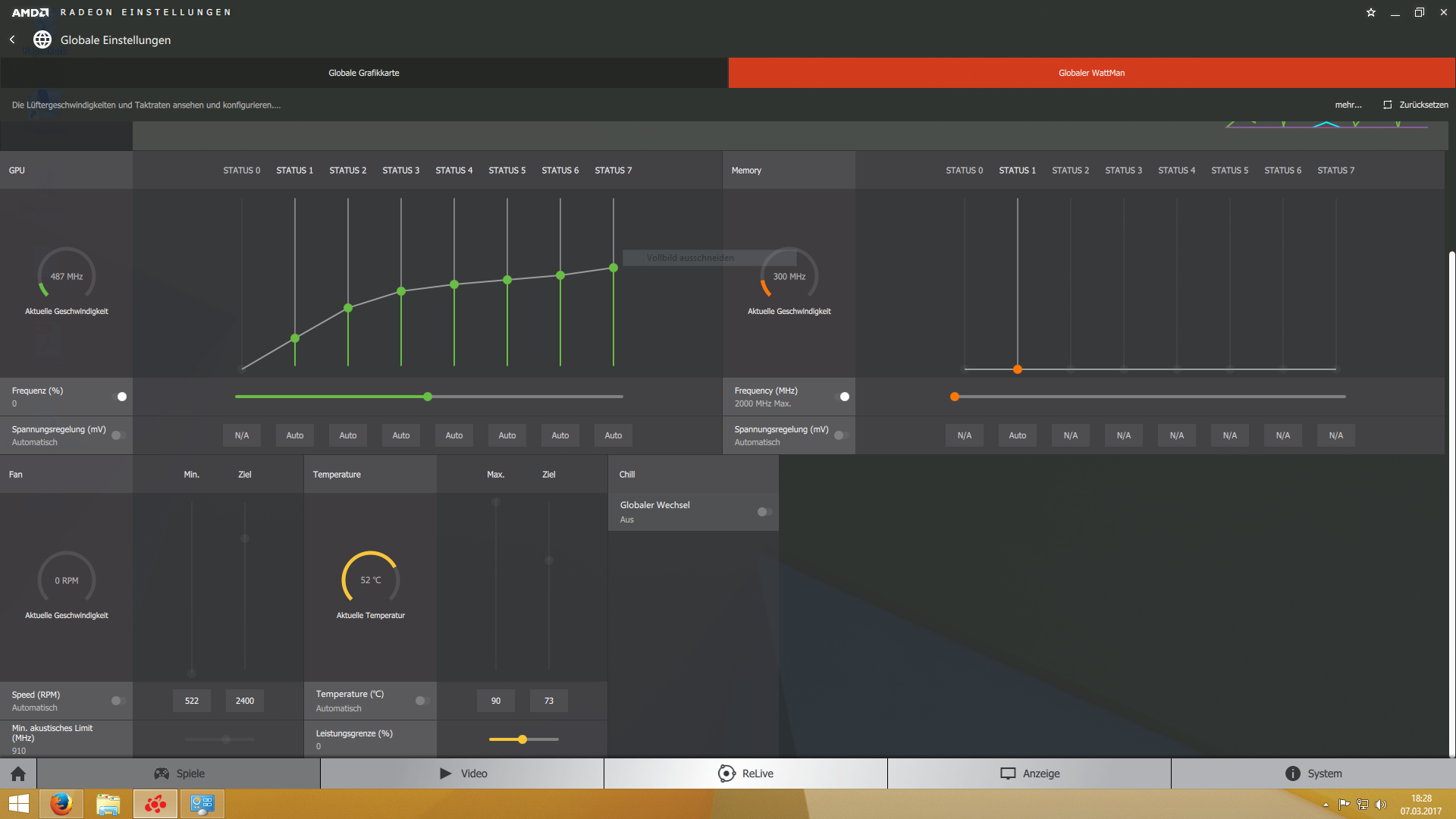

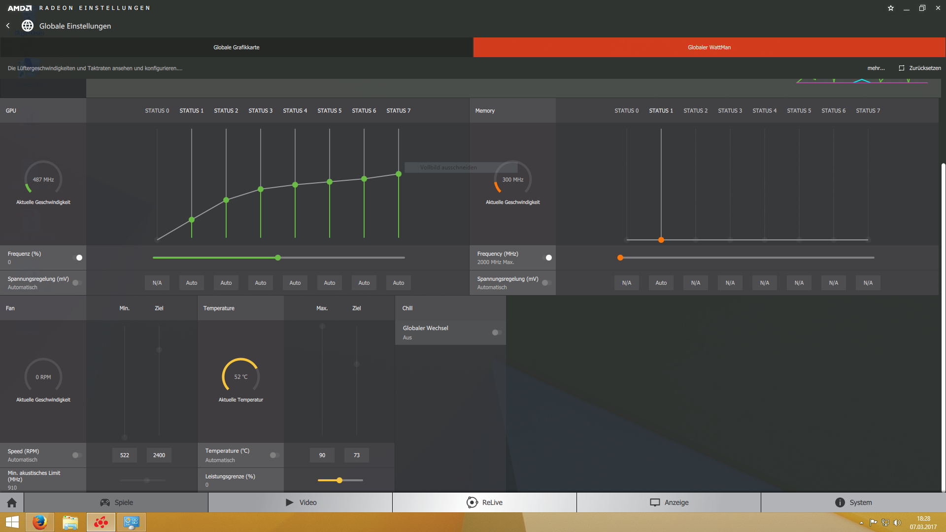

Hört sich schon mal Gut an aber wo genau ist jetzt die frage
Hatte vor ca. 6 Wochen das Vergnügen für meine Tochter einen neuen Rechner zusammen zu schießen mit genau der Karte. Yep, das ist normal und so gewollt, und yep, bei 60°C starten die Lüfter.

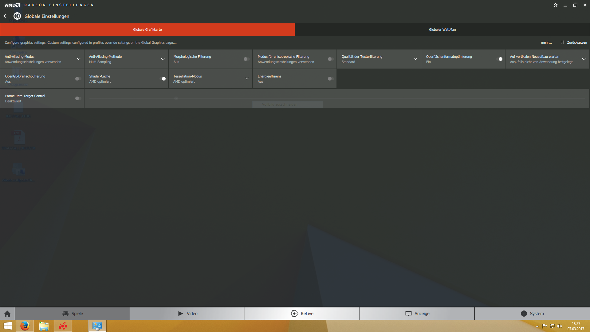

Ich nutze den Crimson bei mir nicht, aber ich würde mal sagen screenshot 2, unten rechts, Speed RPM automatisch.
