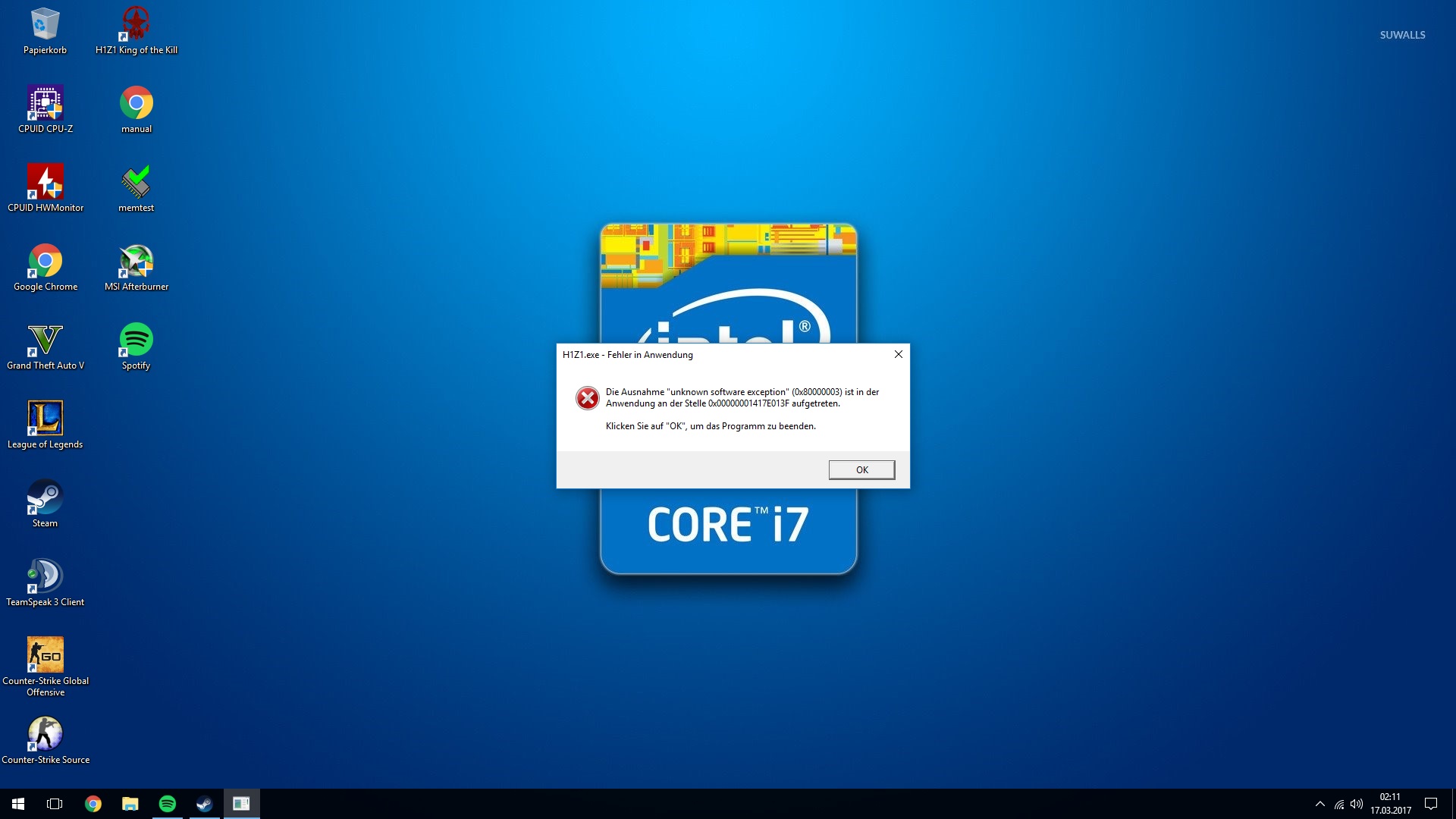

Hey Com,
Hab Probleme mit meiner RX470 und H1Z1, bei mir hängt sich das Spiel einfach mitten drin auf und geht ohne Fehlermeldung aus.. manchmal geht es länger gut und ich kann 1-2 Runden spielen manchmal sofort nach starten des Spiels.
System:
i7 2600k @4,4
p67 sabertooth
8gb dd3 1600
rx470 nitro+ 8gb
400 watt pure power 10
w10 64bit
Radeon Software Version 17.3.1
Habe eigentlich alle akutellen Treiber drauf, gibt es Leute die ähnliche Probleme haben?
Grüße

Nur das Spiel geht aus, System läuft normal weiter.. repariert hab ich schon einige mal via Steam
Lasse grade DDU drüber laufen und lasse den neusten Treiber dannach installieren

Also habe grade Memtest durchlaufen lassen 2x 2gb und dort kamen bei beidem Fehler beim austausch b23423 oä. habe den ram jetzt auf 1300 zurückgestetzt wie er stock ist, kann das was damit zutun haben? Mir ist das bis jetzt nicht aufgefallen :freak:
€: auf 1300mhz keine Fehler mehr.

Hab jetzt den RAM auf Stock und eine 30minuten Runde h1z1 bis jetzt noch keinen Absturz. Lauft der Ram auf 1600mhz mit mehr volt als 1,5v evtl besser?
