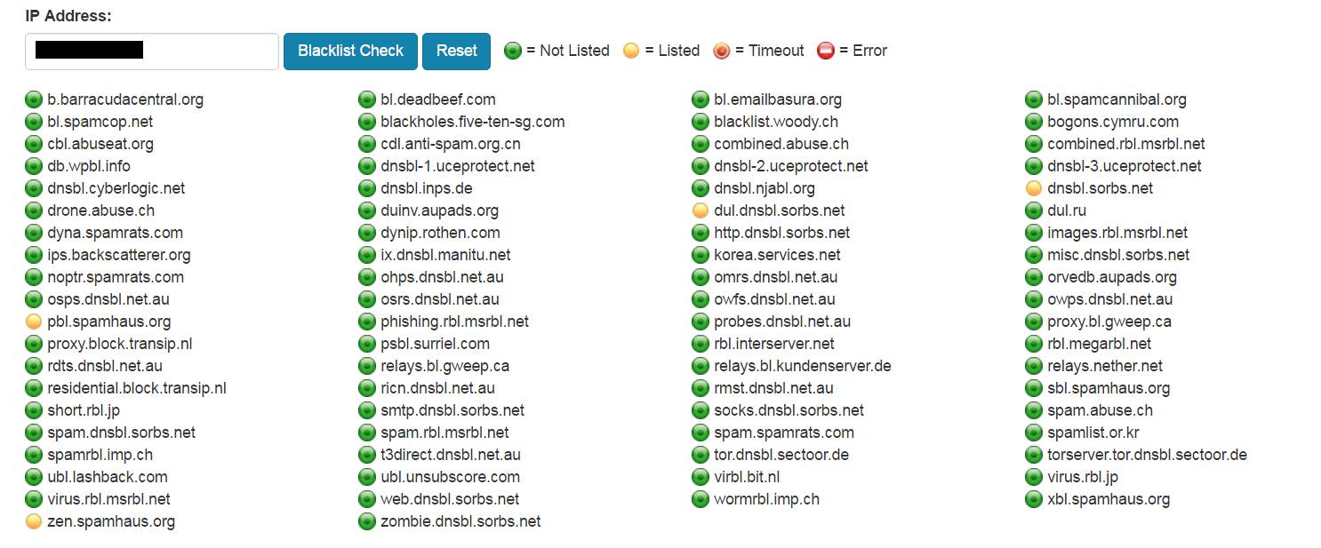

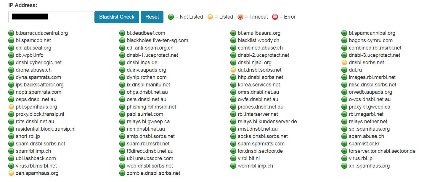

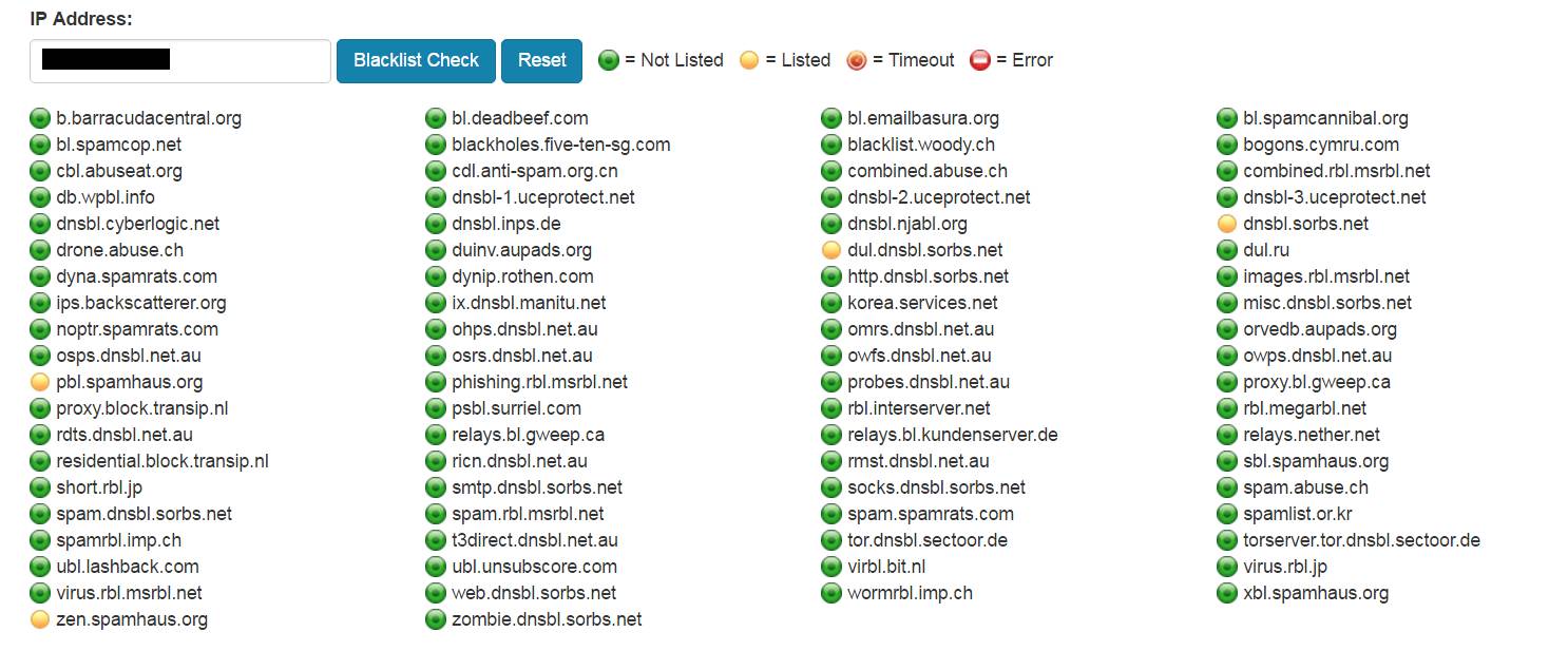

XP_PRO schrieb:
Bei den beiden in der ersten Spalte bin ich auch gelistet, so auch bei dem ganz oben in der ersten Spalte. Ob das wirklich Aussagekraft hat kann ich nicht beurteilen...
