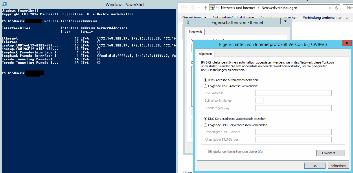

Prüfe bitte auf beiden Servern die DNS-Servereinstellungen für IPv6. Es kann sein, dass dort jeweils ::1 drinsteht. Ändere das dann auf "DNS-Server automatisch beziehen".

IPv6 gehört außerdem konfiguriert oder deaktiviert. Sonst ist alles was wir beide besprochen haben Makulatur und die beiden Server versuchen eh die Kommunikation über IPv6 abzuwickeln. Auch das ist eine häufige Fehlerquelle. Dein Vorschlag führt zu einem FEHLER, da die Server dann vermutlich den DNS Server vom RA des Routers bekommen und dort nicht die für AD benötigten Einträge registriert bekommen.
Zusammengefasst.
IPv6 deaktivieren.
DNS Zone auf dem Server 2016 auf Dateispeicherung umstellen.
DNS Zeiger auf den Server 2016 umstellen (kein Backup DNS!)
Server 2016 neu starten
Server 2012 neu starten
Freuen
Im Nachtrag kann sich der TE noch immer mit IPv6 beschäftigen, falls sein Provider und der Router es unterstützt. In der heutigen Zeit sollte man sich dem nicht mehr verschließen.
Mein Vorschlag behebt erstmal nur die fehlerhafte Standardkonfiguration für den bevorzugten DNS-Server. Die führt nämlich schlicht dazu, dass IPv6 immer bevorzugt genutzt wird, egal ob vorhanden oder nicht. Die Einstellung "DNS-Serveradresse automatisch beziehen" führt bei nicht vorhandenem IPv6 nicht zu einem Fehler. Sollte IPv6 allerdings tatsächlich vorhanden sein, muss das passend konfiguriert werden. Abschalten würde ich es nicht, da MS explizit davon abrät.

Standardmäßig nutzt Windows ab Vista IPv6 IMMER zuerst. IPv6 funktioniert auch ohne jegliche Unterstützung der Router dank Autokonfiguration. Dann gibt es halt bei jeden Systemstart irgendeine Adresse, die im DNS Server vom DHCP Client Dienst registriert wird. Blöd nur, dass beide DNS Server eine Adresse per Autokonfiguration bekommen und noch blöder, dass die Daten dazu im AD gespeichert sind, das ja wieder DNS benötigt. Wenn du damit einer erfolgreiche AD Synchronisation hin bekommst, ist es reine Glückssache.
Wie ich schon weiter oben geschrieben habe. Konfiguriere es oder deaktiviere es! Wenn du an den MS Richtlinien so hängst, MUSST du beiden Servern auch eine feste IPv6 Adressen geben und die Konfigurationsschritte die du für IPv4 genannt hast nochmal unter IPv6 durchführen. Eigentlich kannst du dir gar die IPv4 Konfiguration gleich sparen.
Du irrst dich. Die link-lokale Adresse wird nicht im DNS registriert. Steht die DNS-Serveradresse auf automatisch beziehen und es ist kein Router im Netz der RAs verteilt, wird kein zudem auch IPv6-DNS-Server zugewiesen:
